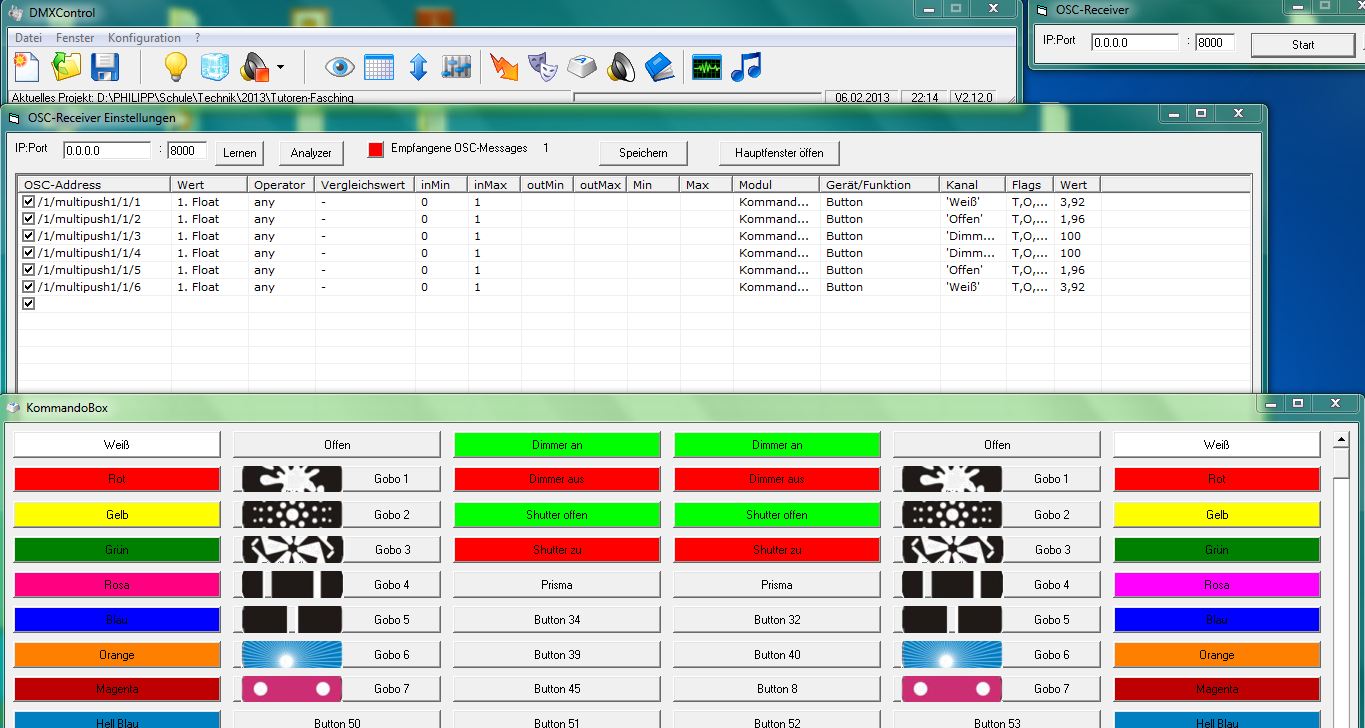

  • So jetzt muss ich mich nochmal melden, 2 Fragen:
    1. Geht es wenn ich einfach ne FritzBox nehm und die an den Laptop Häng und das iPad dann mit dem W-Lan Verbinde??
    2. Bei den Einstellungen hab ich noch ein Problem:
    (Bild im Anhang)
    Wenn ich das so einstell, dann kommt irgendwie nix am MH an, was mach ich falsch??
    Lg LTK
  • Hallo!
    Also, wenn du im Adressfeld die IP-Adresse von deinem Laptop / PC eingibst und diese auch bei TouchOSC im iPad einträgst, muss dass funktionieren - unabhängig davon, ob du nun eine FritzBox oder einen anderen WLAN-Router verwendest. Aber: Für den Betrieb musst du deine Konfiguration im OSC-Reciever-Plugin speichern und dann das kleine OSC-Reciever-Fenster öffnen. Dort kannst du dann das Empfangen und Weiterverarbeiten von den OSC-Daten ähnlich wie bei der Tastatursteuerung ein- und ausschalten.
    Gruß, Stefan von den LightningBrothers.
    kleiner Tipp zur Fritzbox: Bei einigen Fritzboxen ist die Verbindung zwischen WLAN-Geräten und LAN-Geräten unterbunden. Du musst erst im WLAN-Bereich der Fritzbox-Oberfläche die Komunikation zwischen diesen beiden Bereichen zulassen.
