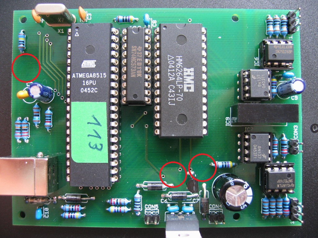

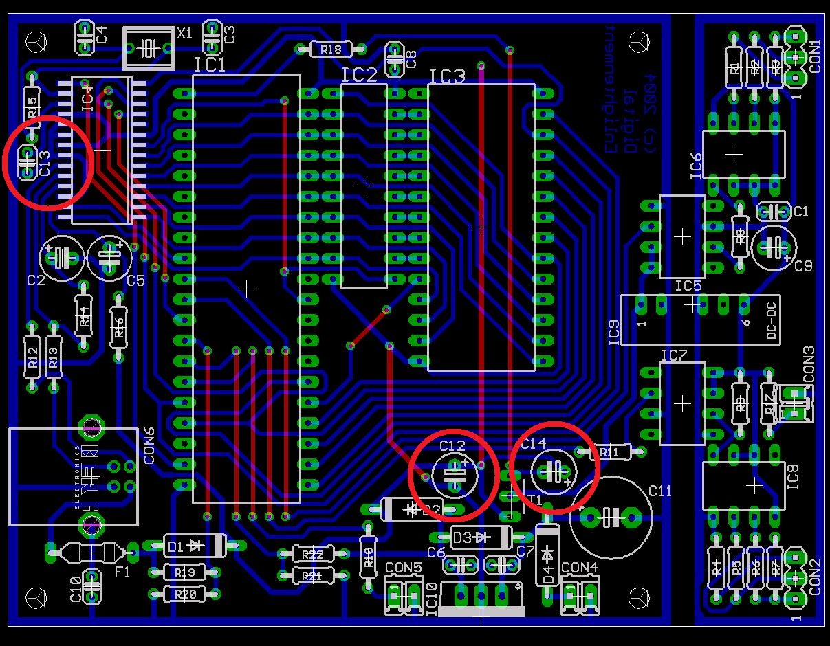

    ich hab mal zwei Bilder aus dem Projektarchiv angepasst, so das du siehst, wo die Kondensatoren sitzen würden, wenn sie da sind.

    Zu den Bildern wenn ich das richtig sehe fehlt nur der C14 die beiden anderen sind drin. das grüne Bild war hilfreicher. Danke das du es eingekreist hast. Ich hatte das auch schon gefunden aber wußte nicht richtig wo.

    Zu dem Kondensator-Nachrüsten: Ich hab mal den Schaltplan angeschaut und eine halbwegs einfache Nachrüstlösung gefunden (bitte einer der Elektroniker hier im Forum nochmal überprüfen): C14 hängt zwischen den beiden, auf den Bildern rechten Leitungen auf der Oberseite (links +, rechts -). Im Prinzip könnte man C14 also an eine der beiden Stellen einsetzten, an denen diese Leitungen von der Unterseite der Platine auf die Oberseite kommen. Wenn die Platine in Industrie-Qualität ist (wie die Grüne auf dem Bild aus dem Projektarchiv), sollte das halbwegs einfach machbar sein. Ist zwar nicht schön, aber machbar. Wenn das mit Draht gemacht wurde, dann wird das etwas schwieriger, weil dann die Drähte + die Kondensatorbeinchen durch die Löcher müssen. Aber auch dass könnte machbar sein.
  • Es ist mit Drat gemacht. Also müßte c14 irgendwie an die 2 Dräte. Die beste Stelle wäre demnach oberhalb vom HMC. Die Dräte gehen mindestens 5 mm über die HMC und auf der Rückseite ist Platz um noch 2 löcher daneben zu setzen. Dräte durch und Lötzinbrücke. Allerdings muß ich mir da jemanden suchen.Ich hab erstens keinen so kleinen Lötkolben und zweitens auch nicht mehr die ruhige Hand. Du hast mir aber erstmal sehr geholfen. Ich danke dir.
