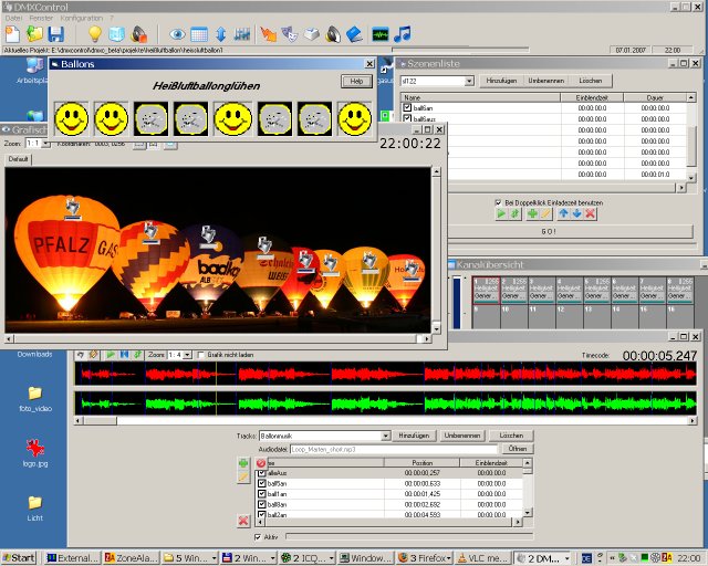

wir haben das Thema nicht vergessen und es hat uns sogar auf eine neue Idee gebracht !Wer macht das beste Heissluftballongluehenaudioplayerprojekt ?
Unten findet ihr per link ein kleines 2.9-Projekt zu diesem Thema. Im zip-File ist auch das heissluft.dll Plugin enthalten, welches natürlich ins Plugins-Verzeichnis verschoben werden muß, siehe auch
http://dmxcontrol.de/wiki/Plugin-VerwaltungDas angehängte Bild zeigt, wie das bei mir aussieht.
Im Projekt ist ein kurzes loop von Marten enthalten (90 sec) und einige Szenen. Da kamen wir auf die Idee, einen kleinen Wettbewerb auszuschreiben, wer das beste Audioplayer-Projekt zu diesem track macht. Dazu solltet ihr natürlich auch zusätzliche Szenen oder Effekte anlegen.Als Preis gibt es - nee, keine Ballonfahrt
- denn wir sind ja ein Freeware-Projekt, aber eine Veröffentlichung auf unseren Seiten haben wir für die drei besten Projekte schon geplant!Wir freuen uns auf Eure Audioplayer-Projekte ! (Bitte Eure Projekte hier anhängen oder an info(at)dmxcontrol.de senden). Hier das Vorgabe-Projekt:
http://www.dmxcontrol.de/files/beta/Hei…llonGluehen.ZIPAchso, es gibt auch noch einen Wettbewerb in der Profi-Klasse: Wer macht ein besseres heissluftballonglühenplugin ?
Gruss Frank
Hier noch das versprochene Bild
