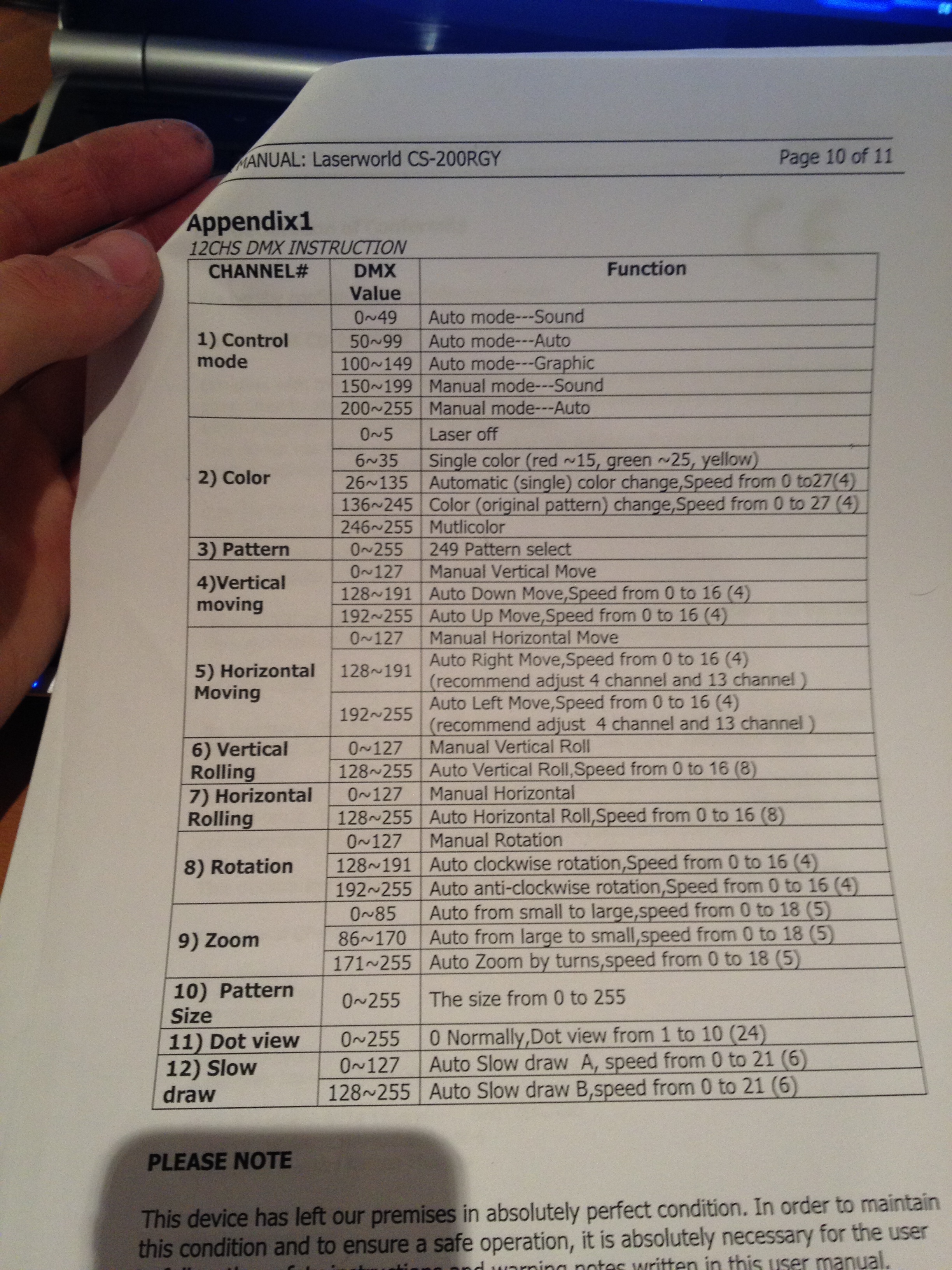

  • Also ich habe mir vorhin einmal die Zeit nehmen können mich endlich ein bisschen näher mit dem Creator beschäftigen zu können. Soweit so gut. So sieht meine DDF bis jetzt aus. (Anhang). Sind noch so einige Fehler drin, aber sobald ich wieder Zeit finde, wird es weitergehen. Was meint Ihr dazu? Habe es bislang nur einmal kurz in DMX Control getestet. Dort wurde sofort der Fehler genannt.. Befehl Rotation öfters in Verwendung oder sowas in der Richtung..
    Liebe Grüße
    DJ-Jan
  • Hallo DJ Jan,
    sieht soweit gut aus, das mit dem Fehler liegt daran,
    das Du bei der Channel zuweisung unter Attribut 'name'
    und bei einem Slider und bei einem Dropdown jeweils
    rotation zu gewiesen hast.
    Ich weiss jetzt nicht ob das Attribut 'name' casesensitiv
    ist, wenn ja dann würde der Channel wegfallen, da Du da Rotation
    groß geschrieben hast.
    Äandere die Namen beim Slider und Dropdown mal in
    rotation 1 und rotation2 dann müsste der Fehler weg sein.
    In der Zeile mit dem command-Tag kannst Du dir die
    up- und downsequence sparen, wenn Du clicksequence nutzt.
    Gruß Uwe

  • Hallo DJ Jan,
    hatte was übersehen, die Channel Definition hast Du ja richtig gemacht,
    aber beim Dropdown für Aus und Farbe hast Du Kanal 2 genommen,
    das wäre dann aber Kanal 1.
    Das DDF kannst Du einfach überprüfen, indem Du dir in der Kanalansicht
    die Ausgabe der einzelnen DMX-Werte für die Kanäle ansiehst.
    Gruß Uwe

  • Ansich gibt es auch keinen Reset Befehl. Aber es muss doch möglich sein einen Button zu programmieren der alle Kanäle auf 0 setzt oder nicht?
    Entschuldigung wegen des verdrehten Bildes ;)
    Läuft!
    Na klar geht sowas:
    <command top="290" left="110" width="40" height="30" caption="rot" color="#ff0000" clicksequence="set 6 255; set 7 0; set 8 0;" />
    Das ist z.B. ein Button um "rot" vorzuwählen. Du musst hinten halt nur bei Clicksequenz die Kanäle
    definieren, die Du auf Null haben möchtest.
