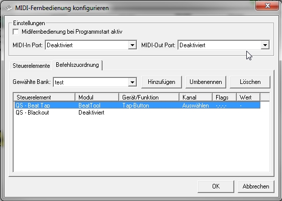

    Schönen guten Abend liebes Forum.
    Dieses Thema geht speziell an die Programmierer, bzw. die, die sich damit auskennen.
    Folgende Situation: DMXControl V2 und Pangolin Quickshow V2.8 auf einem PC. Ich habe per Virutellem Midi Kabel die beiden Softwares miteinander "verbunden" um so eine schnellere und leichtere Steuerung der Quickshow direkt über DMXC zu realisieren.
    Das Beat Detection Plugin funktioniert soweit bestens, aber nun meine Frage:
    Wäre es möglich, dass Beat Detection Plugin Midi-seitig so zu erweitern, dass man in den Midi Einstellungen / Zuweisungen von DMXC auch den Beat Tap (Wie beim BeatTool) bzw. das reine Takten (1 / 0 / 1 / 0...) aus dem Beat Detection Plugin direkt per Midi an andere Software (Wie in diesem Fall Quickshow) rausschicken kann?
    Über den Umweg über das BeatTool funktioniert die Midi Weitergabe des Taktes zu Quickshow zwar, aber das BeatTool "versaut" den Takt und es entstehen größere Schwankungen als vom reinen Beat Detection Tool. Zudem hätte ich gerne den Effekt, dass bei fehlenden Beat Sequenzen anhalten. Diese Funktion geht aber durch Einsatz des BeatTools verloren.
    Vielleicht finden sich ja noch ein paar Leute, die von dieser Idee auch noch einen Nutzen ziehen würde. Ich weiß leider nicht, wieviel Aufwand dahinter steckt, das Tool in der Hinsicht zur erweitern.
    Liebe Grüße,
    Jan
    P.S. Im Anhang nochmal ein Screenshot der besagten Funktion des BeatTools. Mit dieser funktioniert die Taktübertragung zu Quickshow.
