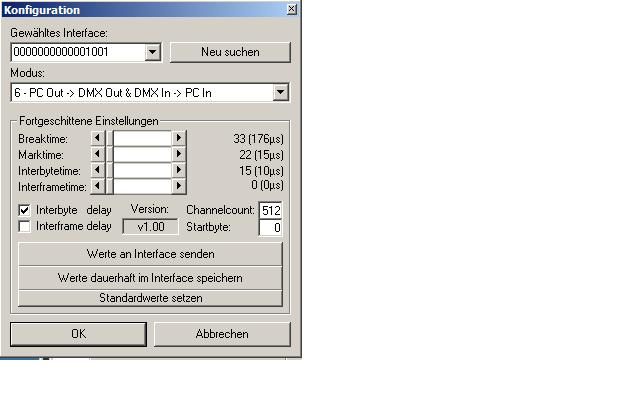

  • Hab da mal Fragen zum DE Interface Konfiguration.
    Welche ist die beste !
    Gibt es Einstellungen die in unterschiedlichen fällen von Vor/Nachteil sind ?
    Ich habe zwei DE IF
    eines mit v1.0
    das andere v1.01 ?
    unterscheiden sich die Einstellungen ?
    Wie unterscheiden sich die beiden Intervace ?
    Wie unterscheidet sich meine jetzige Einstellung von der Standarteinstellung
    welchen unterschied mach diese ?
    Kann eine falsche Einstellung zu gelegentlichen Blockaden des Programms führen ?
    Welche Version der DLL ist die richtige: DigitalEnlightenment.out.dll v2.11.0.0
    kann ich mit diesem auch das FX5 betreiben ?
    Klar sind auch ein paar dumme fragen dabei.
    Über Antworten würde ich mich trotzdem freuen.
    ich hab mal zu ein paar deiner Fragen eine Antwort:
    welche ist die beste Einstellung:
    Naja, mal davon abgesehen, dass eigentlich die Standard-Einstellung für das DMX-Signal die beste Einstellung ist, kann man das nicht so genau sagen. Bei manchen Leuten funktionieren die Standardeinstellungen (z.B. bei mir) andere müssen auf deutlich längere Zeiten zwischen den einzelnen Signalen des Signals gehen. Das musst du ausprobieren.
    Zwischen den Versionen gibt es glaube ich den Unterschied, dass du bei der neueren Version mehr Einstellungsmöglichkeiten hast. Da bin ich mir aber nicht sicher.
    Der Unterschied deiner Einstellung zur Standardeinstellung sind etwas längere Zeiten bei Braketime, Marktime und Interbytetime. Standardmäßig sind die Einstellungen von oben nach unten: 17,13,0,0.
    Eine falsche Einstellung hat auf DMXC keinerlei Einfluss. Die Einstellung betrifft einzig die Ausgabe von dem Interface.
    Das fx5 und das DE-Interface sind vom Schaltungsaufbau her Identisch. Auch die Firmware dürfte die selbe sein. Daher kannst du mit dem Ausgabeplugin problemlos beide Interfaces steuern.
