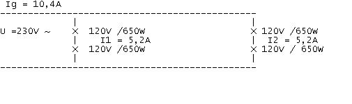

  • Sooo..ich hab das mal aufgedröselt.
    Nehmen wir an (wissen tu ich es nicht, da ich kein Blinder habe) es sind zwei reihen mit je zwei 650W 120V parallel geschaltet.
    Dann haben wir:
    Ig = 10,4A
    U =230V ~ X 120V /650W X 120V /650W
    | I1 = 5,2A | I2 = 5,2A
    X 120V /650W X 120V / 650W
    Pro Reihe ergibt sich ein Widerstand von 44,3Ohm (Da R = U²/P)
    I1 ist somit: U/R also 230V / 44,3 Ohm = 5,2A
    P = Ig * U = 10,4A * 230V = 2392W
  • Mhm ja, ich habe jetzt über den Widerstand der Lampen gerechnet. Da wir ja 230 und keine 240V haben. Ich weiß nicht ob die Lampe durch den Strom die Leistung von 650 wieder ausgleicht.. Aber ich denke das ist nebensächlich.
    Es wird zwischen 2,4 und 2,6 kW liegen :)
