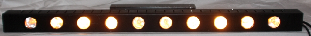

    Ansicht von vorne bei eingeschalteten Lampen, sind aber alle unterschiedlich gedimmt.

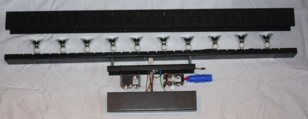

    Hier bekommt man so eine ungefähre Vorstellung vom inneren Aufbau. Das Bild wurde aber im frühen Stadium gemacht, hier warn noch nicht alle Teile da und drin.
    Hinten in dem kleinen Aufsatz sitzt der eigendliche Dimmer (Netzteil, Prozessor und Dimmerteil) und die Anschlüsse.

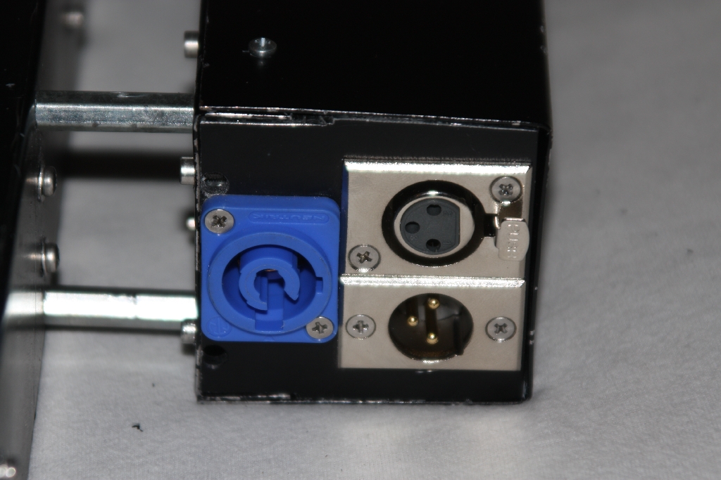

    Hier die Anschlüsse für DMX und 230V auf der Seite des hinten Teils.

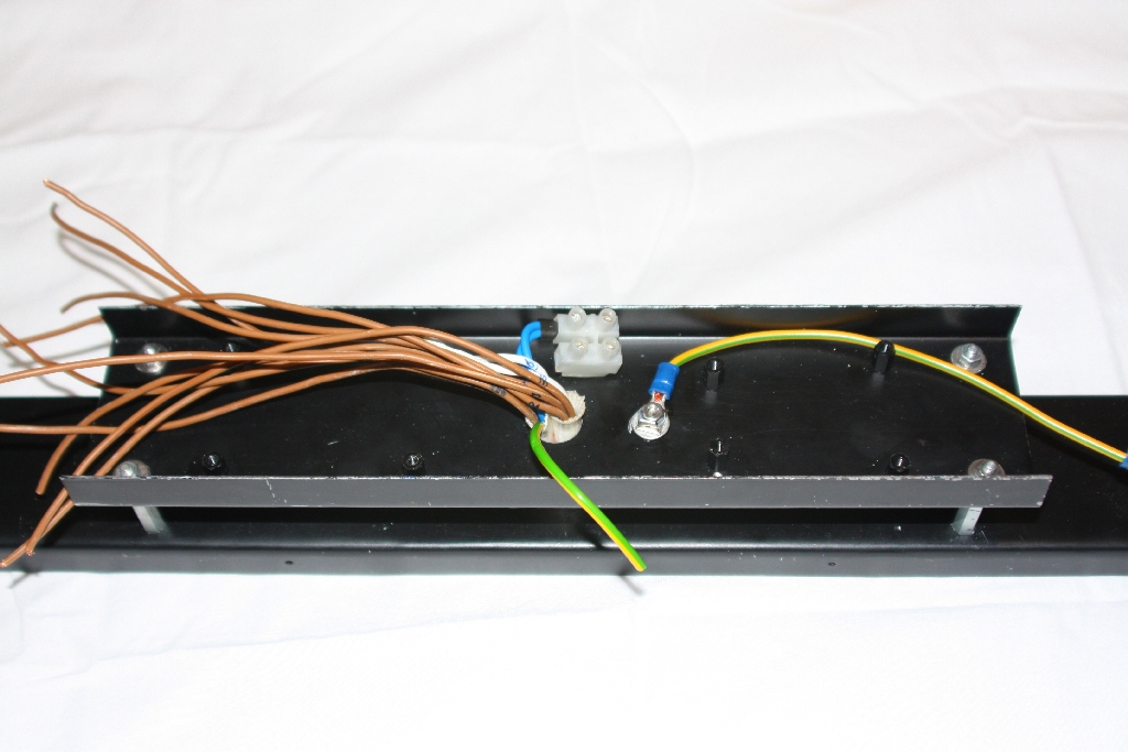

    Die Kabeldurchführung von vorne nach hinten ist einfach ein Loch in jedem Teil durch das die Kabel geeführt werden. Eingepackt und geschützt in einem hitzefesten Kabel Gewebeschauch.

    Den Dimmerteil hab ich abgesetzt wegen der Wärme der Lampen und weils einfach so geworden ist.
    Hab mich ziemlich stark an das "Original" angelehnt und da ist der hintere Teil auch ein wenig abgesetzt, aber nicht so weit wie bei mir. Hatte nur keine kürzeren Abstandsbolzen :D
    Wackelig eigendlich nicht, das sind M4er Abstandsbolzen. Man kann das ganze ohne Probleme am Dimmerteil hochheben :D

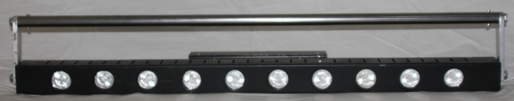

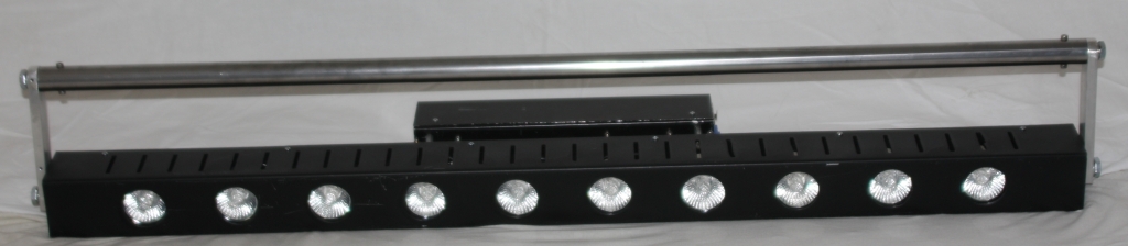

    die Woche hab ich's endlich geschafft den Bügel fertig zu machen.
    Der Bügel ist ein Stahlrohr mit 2mm außen und 1,5mm Wandstärke. Für die Befestigung des Rohres hab ich zwei Einsätze aus Stahl gedreht mit einem M10 Gewinde in der Mitte. Die Einsätze haben 22mm Durchmesser, also der Innendurchmesser des Stahlrohres.
    Die "Streben" mit denen das Rohr am Sunstrip fest ist sind aus 10mm dickem Alu und sind 25mm breit, halt so breit wie das Rohr. Oben am Rohr sind sie noch abgerundet.

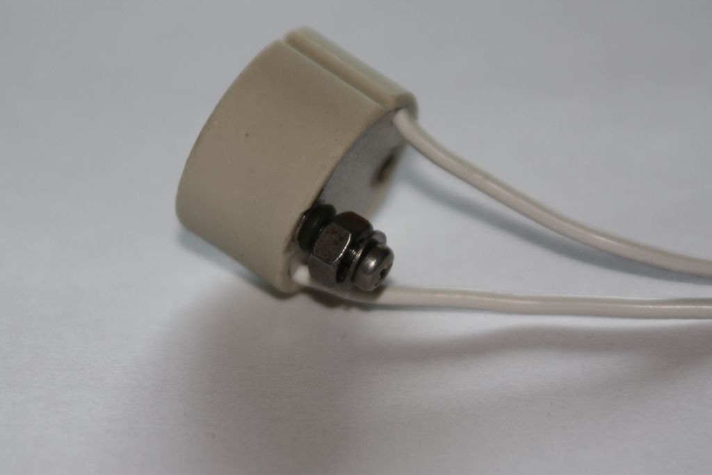

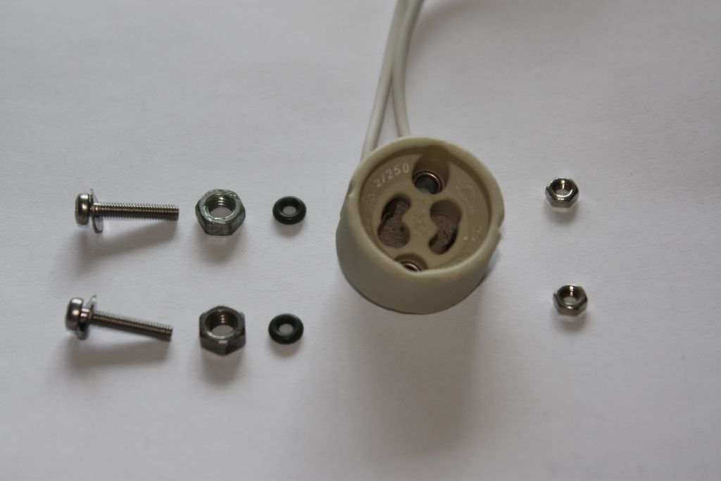

    die Sockel sind GU-10 Sockel aus Keramik vom Reichelt. Sockel GU10

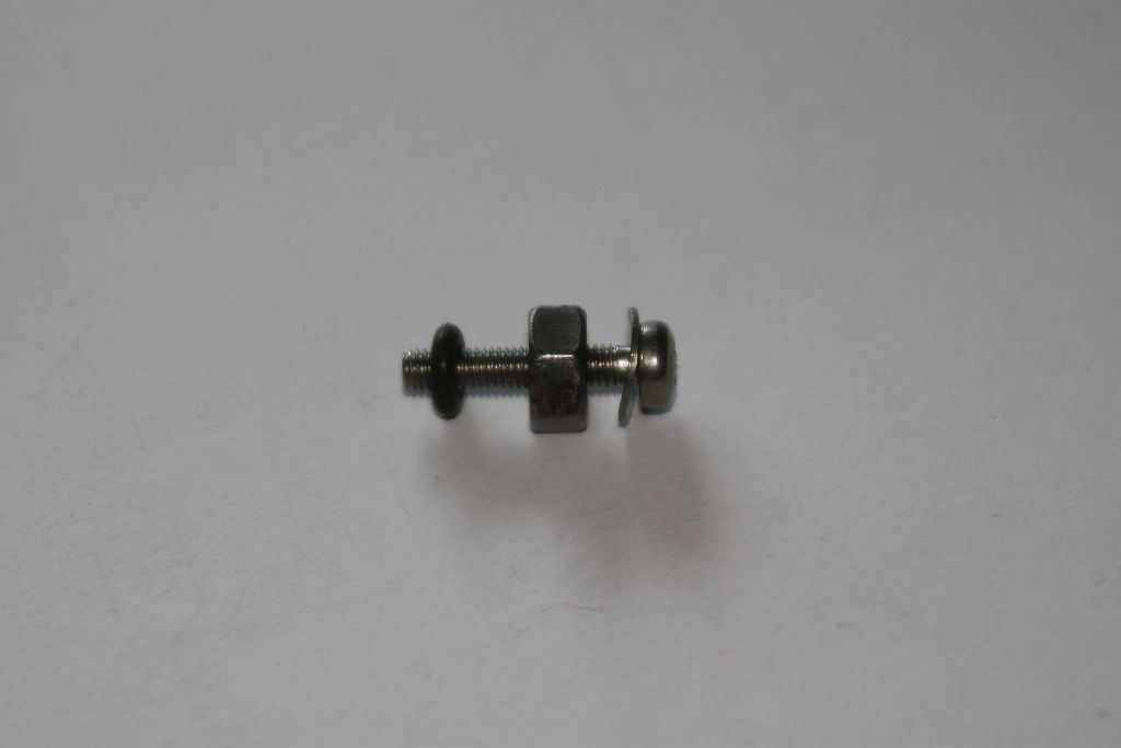

    Beim ersten Sockel hatte ich nen kleinen Rückschlag. Als ich den Sockel festgeschraubt hab, ist er gebrochen. Also hab ich unter die Sockel auf die Schrauben noch kleine Gummi O-Ringe gemacht. Diese entkoppen den Sockel vom Metall so das die Keramik nicht mehr brechen kann.
    Die Schraube wird durch das Blech gesteckt, dann kommt eine M5 Mutter auf die Schraube, als Abstandshalter und dann der O-Ring. Darauf der Sockel und darin die M3 Mutter.
