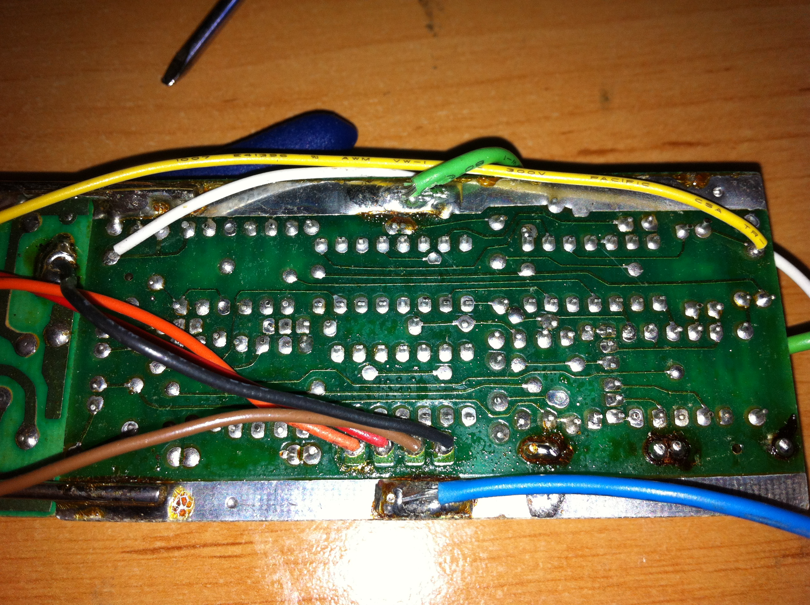

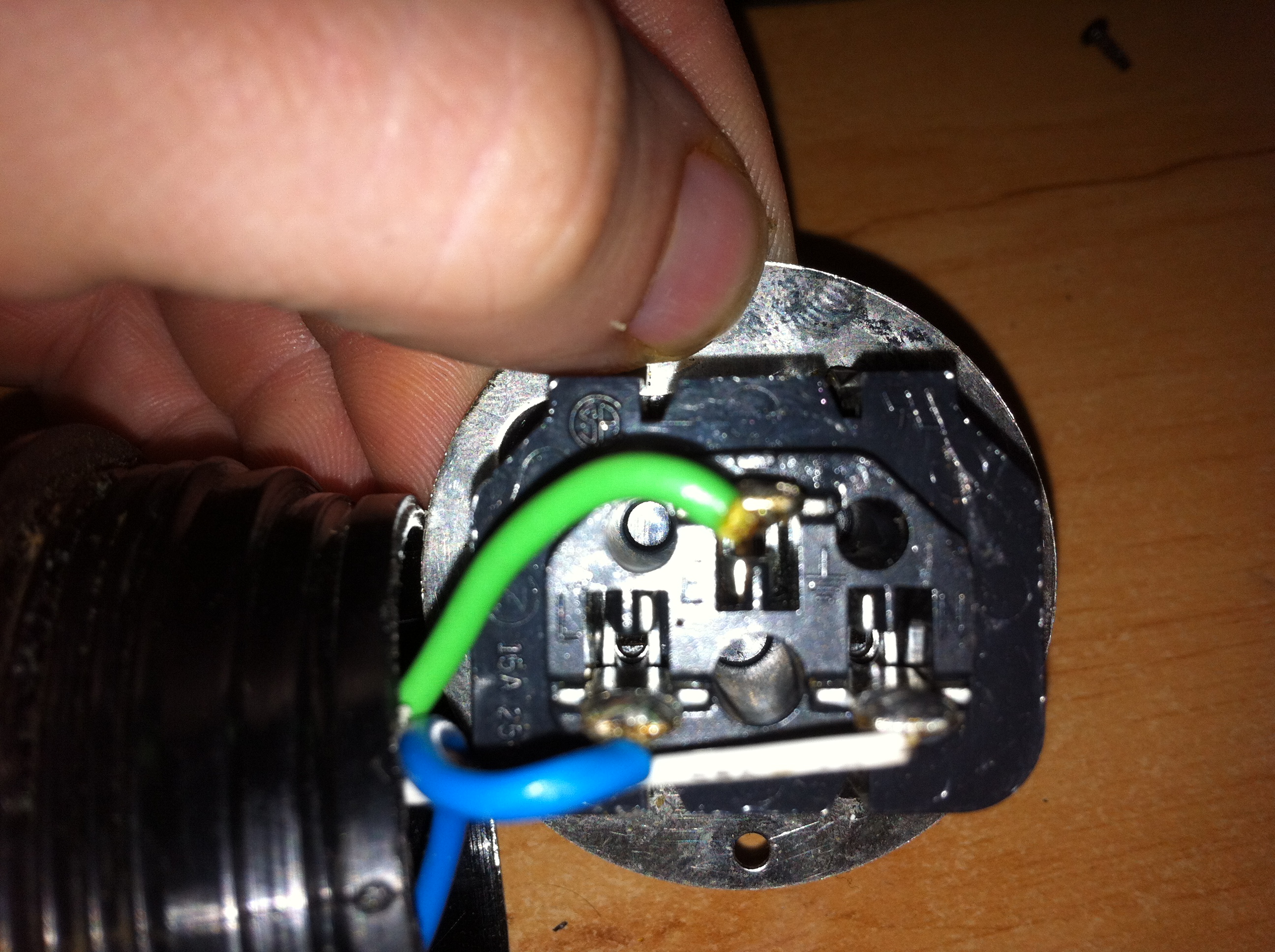

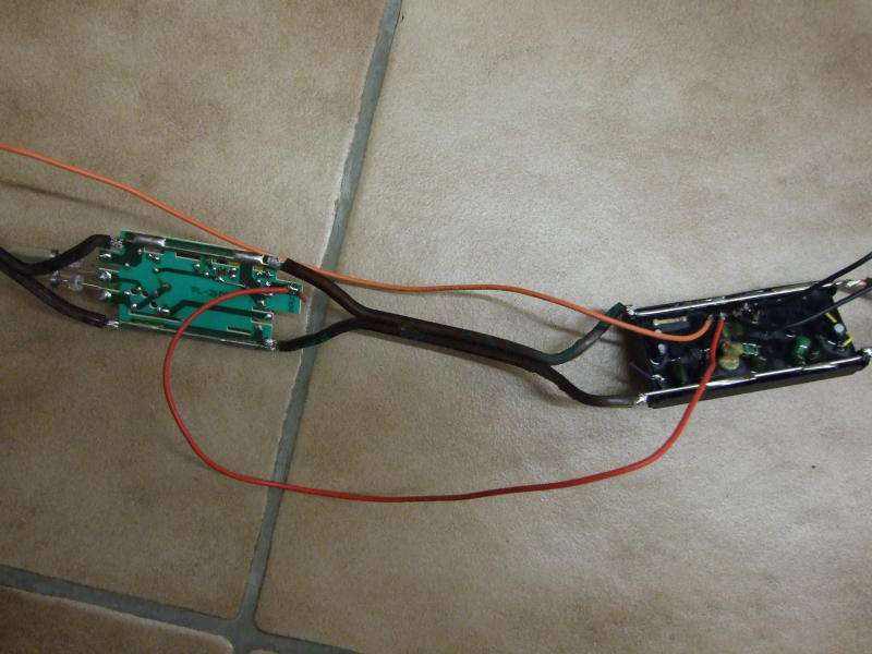

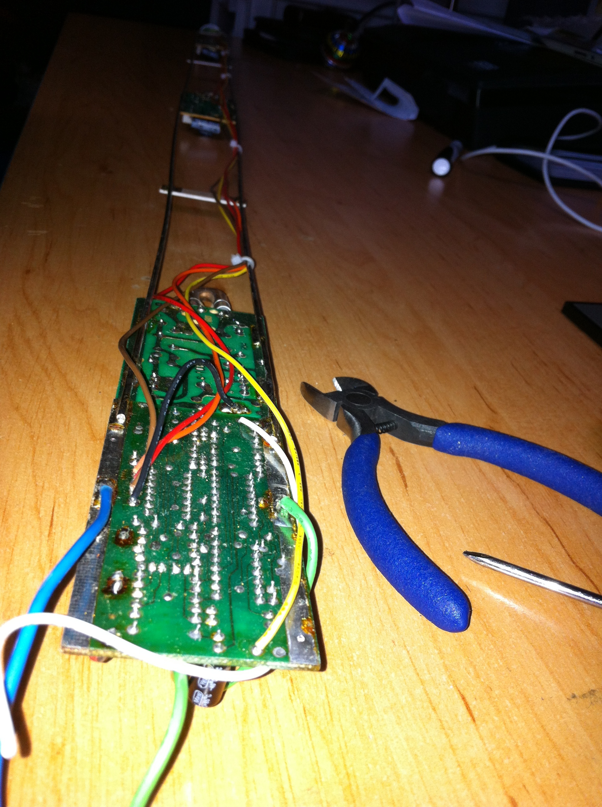

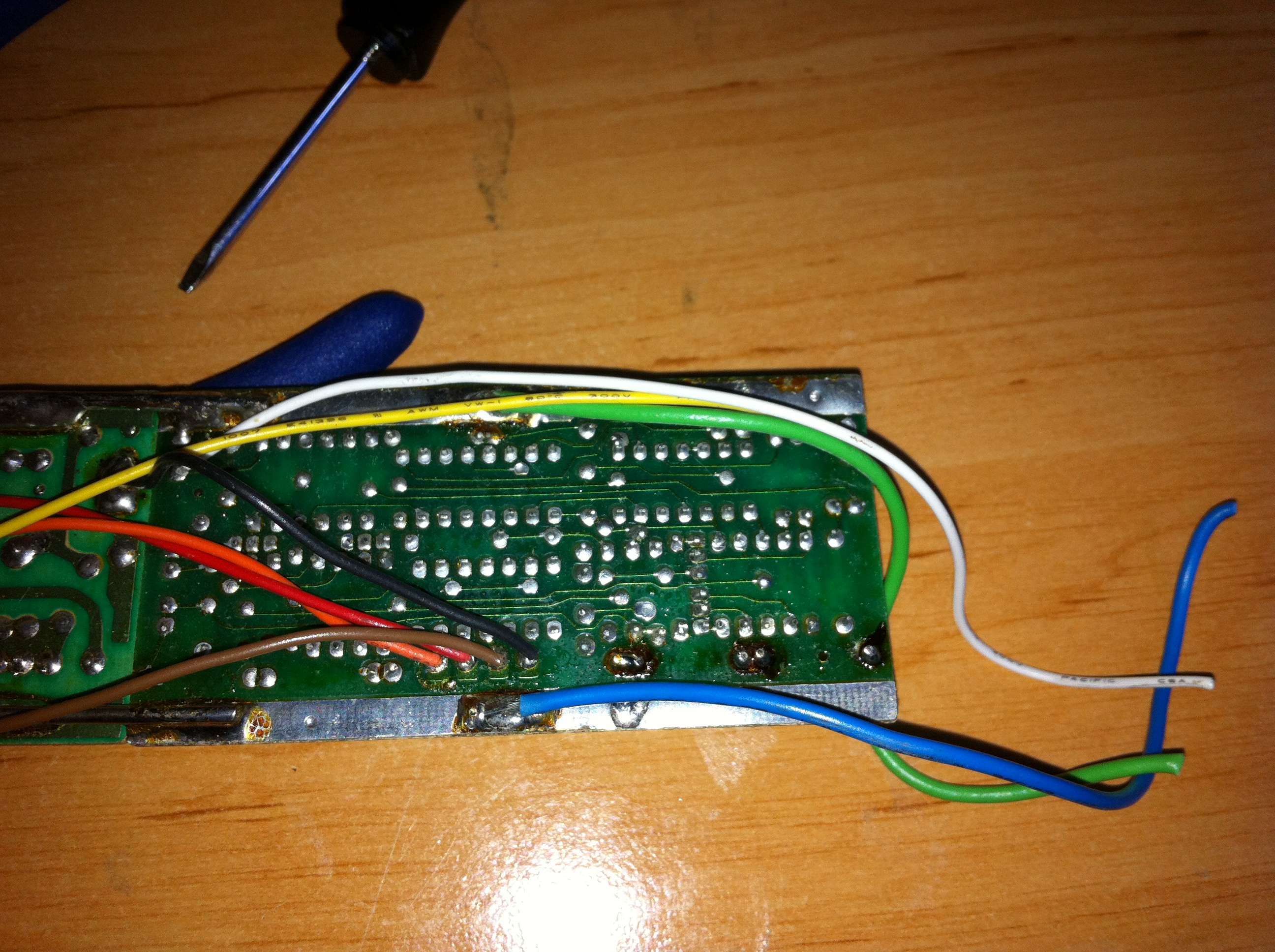

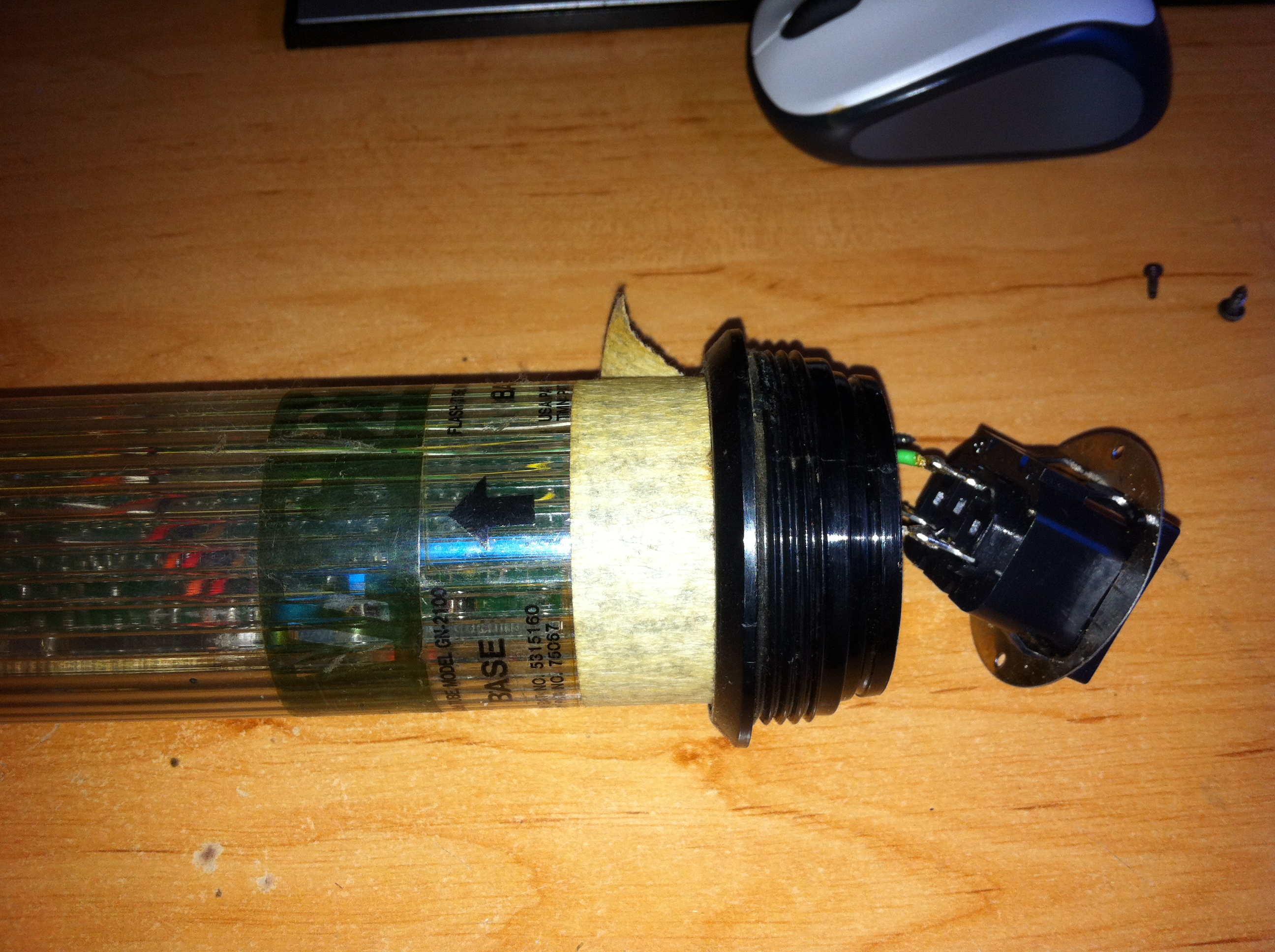

  • Hi, ich hab vor ein paar Wochen Blitzmodule und Elektronik von Stroberöhren bekommen. Nun find ich über diese Technik irgendWie nichts richtiges im Internet. In einem Forum stand, dass man die testen kann. Mann soll die Teile kurz anstecken und Wieder abstecken. Da sollen die kurz blitzen. Gesagt, getan. Alle 4 Module haben geblitzt. Also geht das schon mal.
    Nun machen die ohne Steuerung ja leider garnichts. Ich hab auch keinen Plan, Wie man soWas ansteuert.
    An den Steuerteilen pro Röhre sind noch 2 Anschlüsse frei, für die Ansteuerung.
    Ich hab mal 3 Bilder von der Technik gemacht.
    Kann mir da evtl. jemand einen Tipp geben oder Weiterhelfen? Ich Würde die gerne Wieder zusammenbauen.
    Gruß Markus

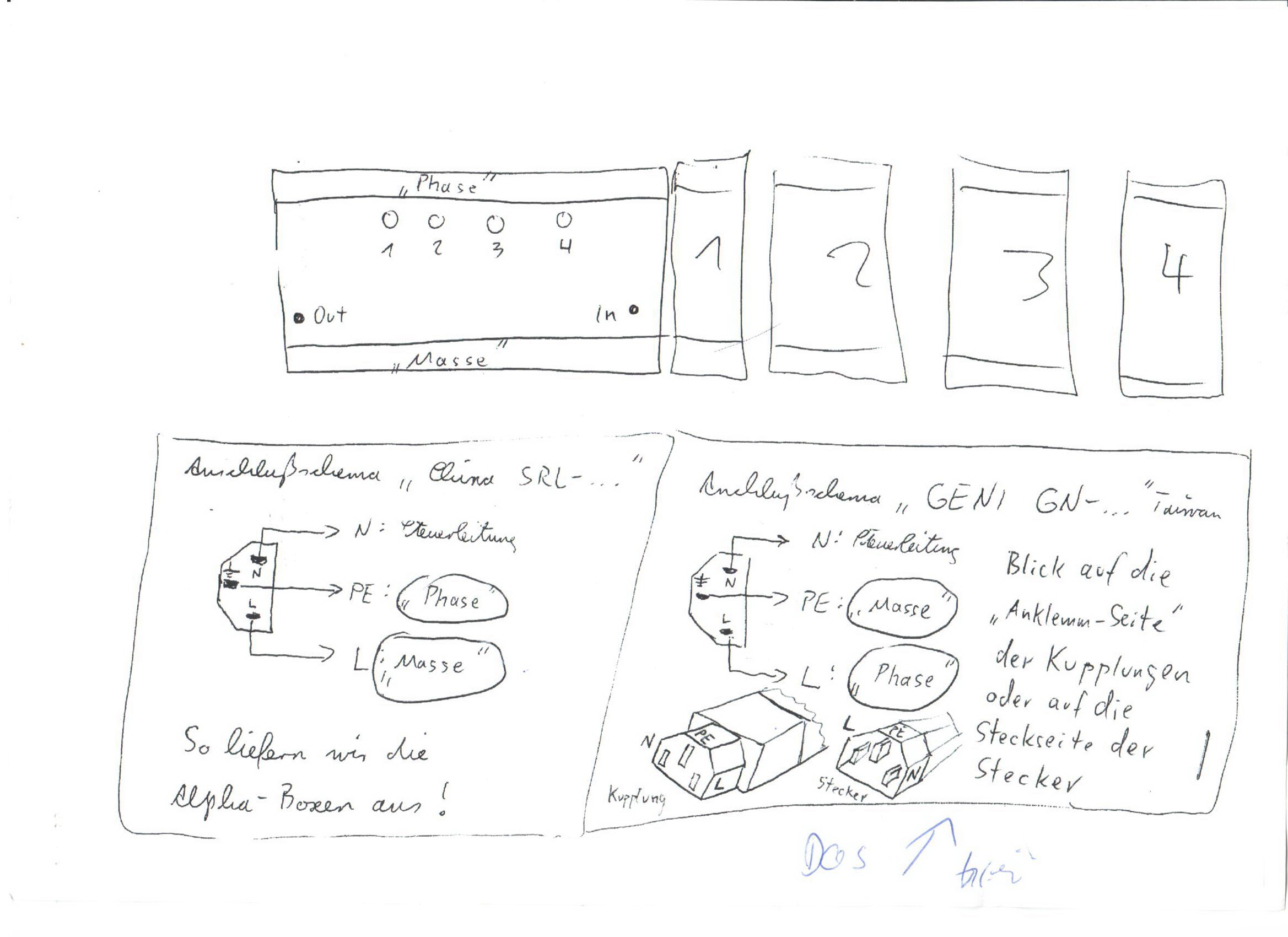

  • Ja, genau so siehst aus. Versteh ich das jetzt richtig, dass die Ansteuerung auch mit 230V läuft?
    Gibt es da eine günstige Variante, um die Teile anzusteuern?

  • Hallo Daniel. Mit dem anschließen sollte hoffentlich kein Problem sein. Es gibt ja nur N, L und Steuerung. Und das steht ja auf den Blitzmodulen drauf.
    Also ich bin immernoch auf der Suche nach einem Controller. Willst du deinen loswerden? Sonst muss ich an anderer Stelle weitersuchen.
    Gruß Markus

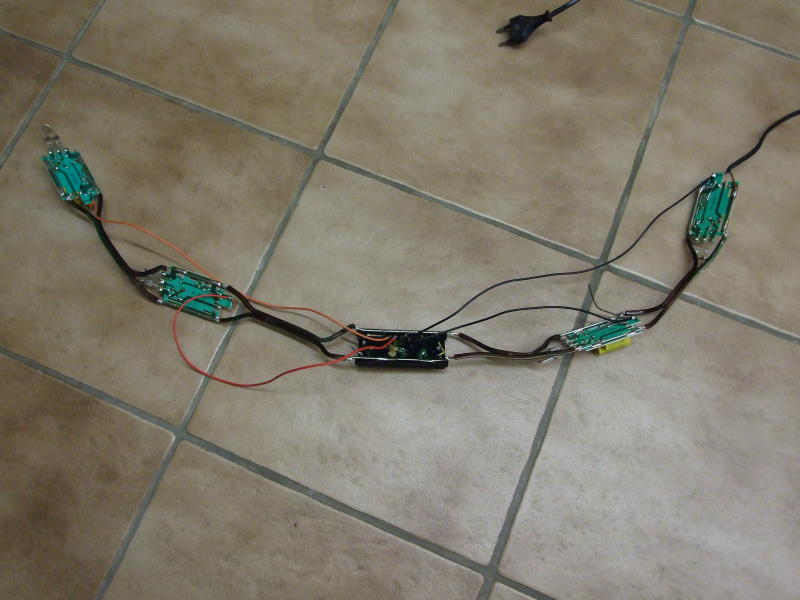

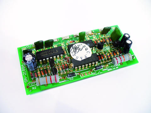

  • So, nun hab ich mir mal 2 Controler besorgt für schmales Geld. Der eine ist von Geni und der andere ist No-Name (Model SRC-102).
    Bei beiden sind die gleichen Transistoren durchgebrannt. Da hat Wohl jemand Was falsch angeschlossen...
    Die eine Wurde zWar schon repariert, aber tut nichts. EntWeder hat das Steuergerät ein Problem oder die Hauptplatine.
    Wenn ich alles anschließe und Saft drauf gebe, blitzen die kurz auf. Genauso Wie auch ohne Controler...
    Mal schauen, ob ich noch einen Fehler find.
    So schnell geb ich nicht auf (hab auch noch 3 Varytec Easy Move XS LED auseinandergenomen hier stehen, die ich ieder zum laufen bringen Will. 2 laufen schon :D )
    Bei evtl. Ideen einfach her damit.
    Gruß Markus

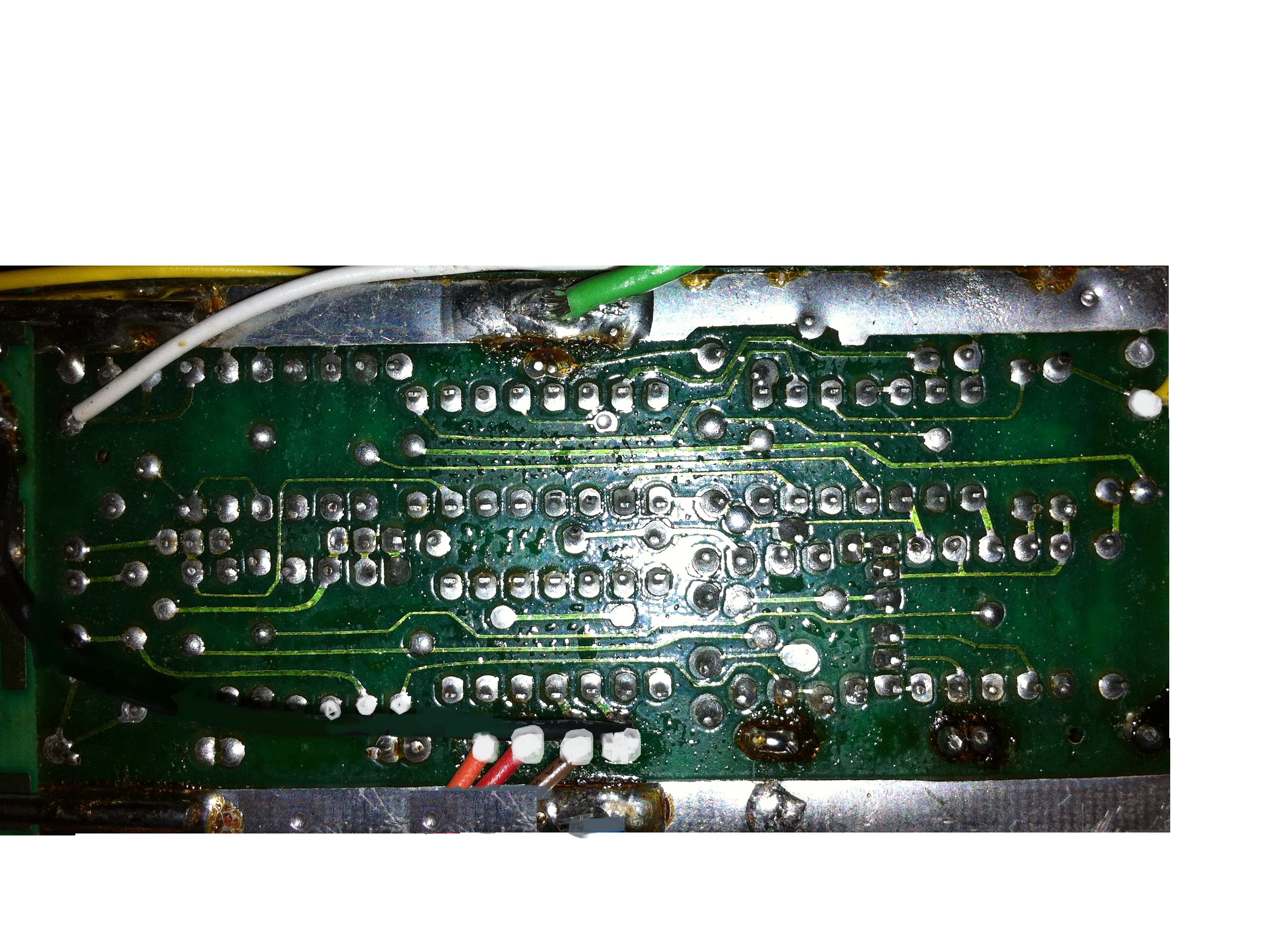

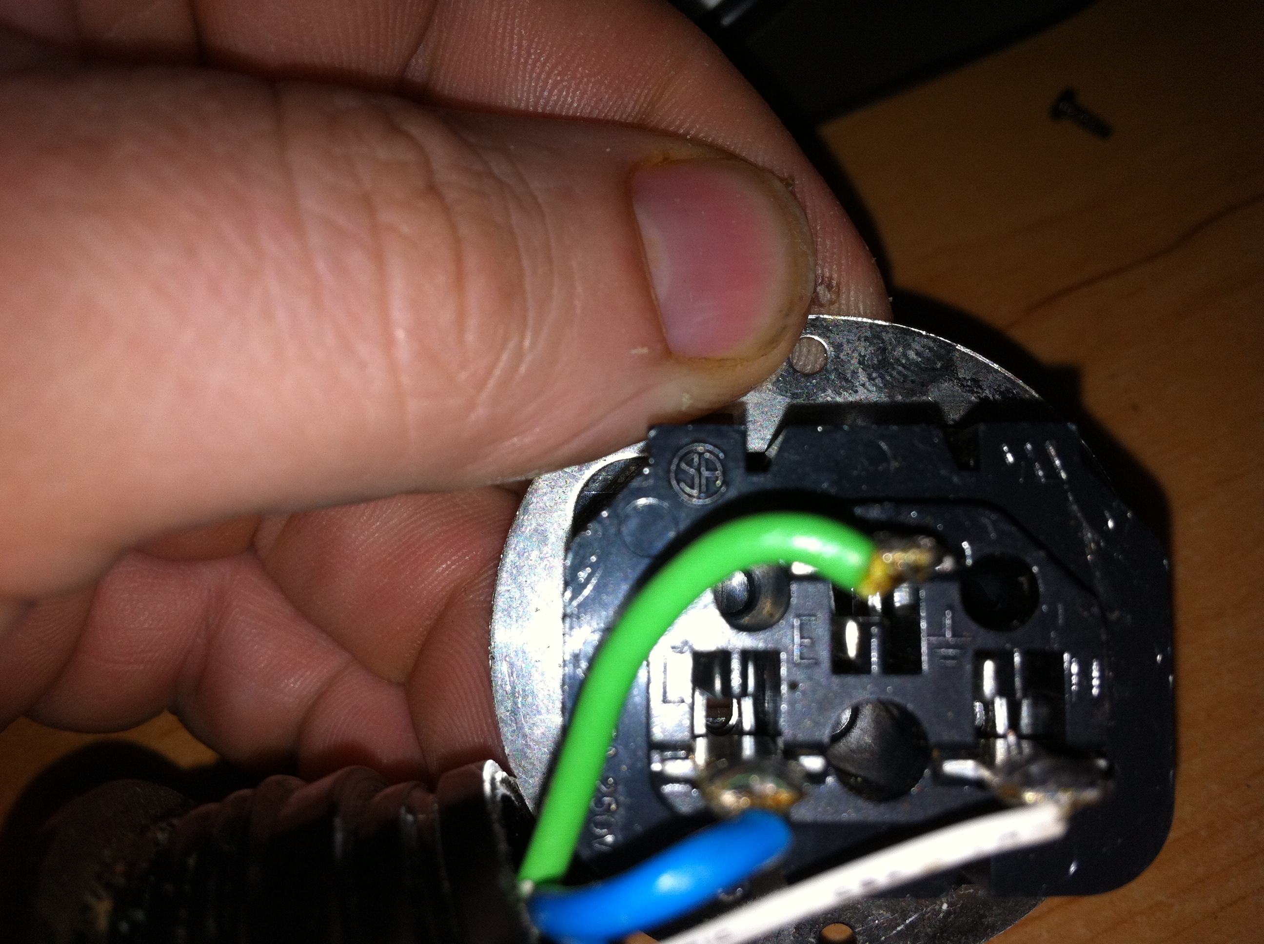

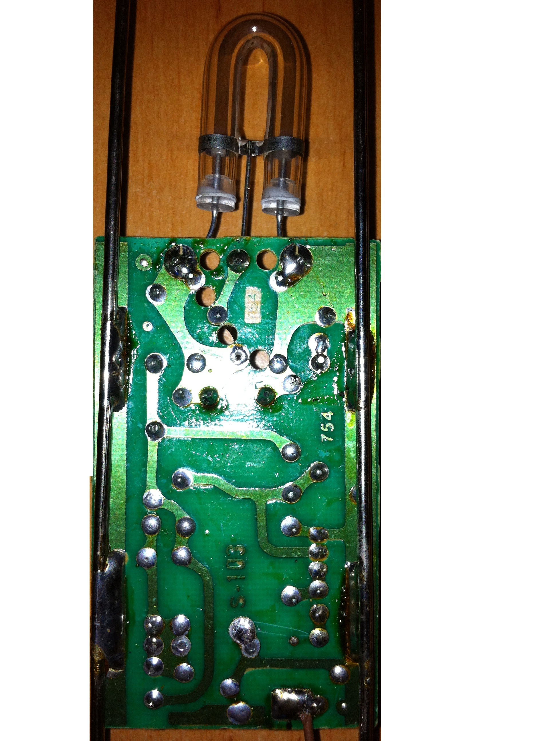

  • Noch mal ne Frage. Gibt es auf der Hauptplatine einen Eingang und einen Ausgang? Ich hab nur die beiden Anschlüsse und seh keine Bezeichnung auf der Platine, da diese eingegossen ist.
    Weiß ja nicht, ob das schlimm ist, Wenn man die vertauscht?!
