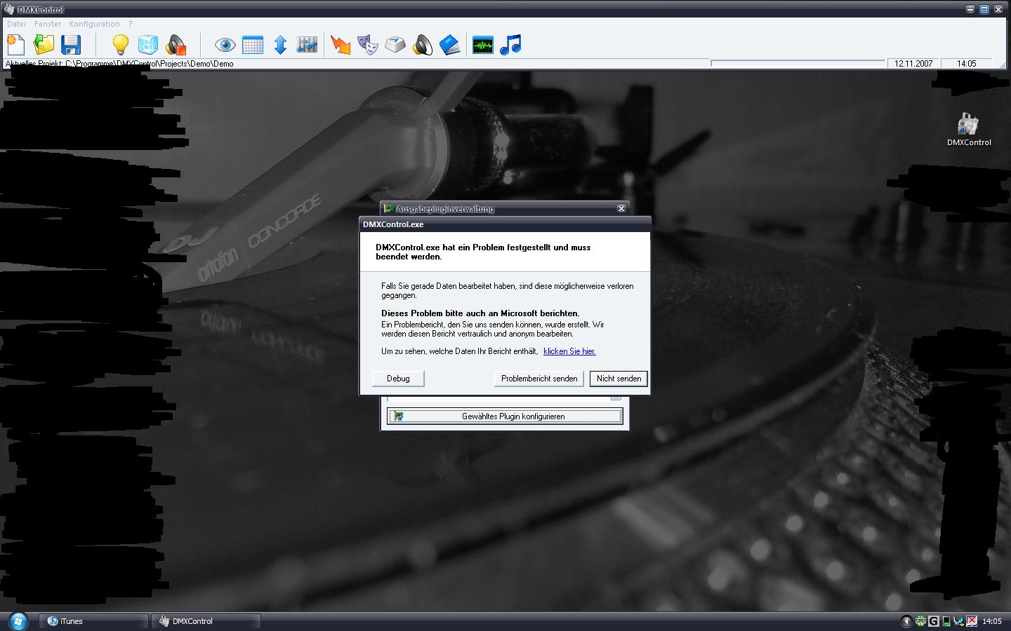

  • Also ich hab das selbe Problem nur mit einer anderen Fehlermeldung:
    "Ein Fehler trat beim Aktivieren des Plugins 'Sunlite MEVP (Visualizer)' auf: Fehler -2147417848: Method '~' of object '~' failed
    Erneut versuchen?"
    ich habe das problem auch bei freestyler,
    hab auch testweise alles neuinstalliert einmal zusammen und einmal getrennt.
    bin schon kurz davor an rechner wieder zu formatierne da ich keine andere lösung finde.
    PS: Es hat vor ca. 2 Wochen alles einwandfrei funktioniert.
    mfg thewastl

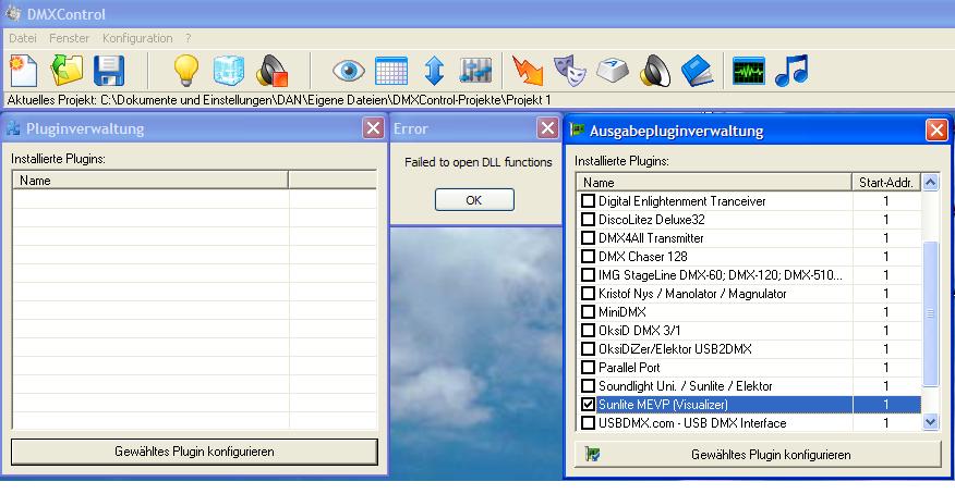

    Hallo zusammen,
    ich habe genau das gleiche Problem. Wenn ich DMXC starte kommt immer eine Fehlermeldung: "
    Failed to openn DLL functions"
    Hat keiner eine Idee?
    Gruß DAN
    Ps. Ich habe mal ein Screenshort gemacht:
    Wenn das Programm startet erscheint der Fehler und DMXC öffnet.
    Zusätzlich habe ich mal die Pluginverwaltung und die Ausgabepluginverwaltung mit aufgenommen. (Datei siehe oben)
    Die .dll Dateien sind im richtigen Ordner:
    c:\Programme\DMXControl\SunliteMEVP.out.dll und
    c:\Programme\slmev\mevp.dll
  • Quote
    also enn ich meine kentnisse richtig deute ;D
    heist der fehler das die DLL eine funktion aufruft die euer rechner nicht kennt.
    also werden wohl irgend welche datein fehlen!
    @ stefan welche abhängigkeiten bestehen zwischen der DLL und windoof??
    mfg maik
    soweit bin ich mit meinen überlegungen auch gekommen...
    aber welche datei(en) könnten da fehlen?
    greeeeetz
    dennis
  • Die Fehlermeldung kommt jedenfalls nicht aus meinem Code, da gibt es entsprechende Strings gar nicht. Bleiben also nur die MEVP.dll oder der Visualizer selbst. Auf beides habe ich aber wenig bis gar keinen Einfluss. Da das Problem offenbar auch nur bei bestimmten Konfigurationen auftritt kann es eigentlich auch kein Programmierfehler im Ausgabeplugin selbst sein (da steckt nicht soo viel drin). Bleibt also nur Code von Nicolaudie - vll. können die euch weiterhelfen, wenn ihr fragt in welchem Fall diese Fehlermeldung angezeigt wird.
    Stefan
