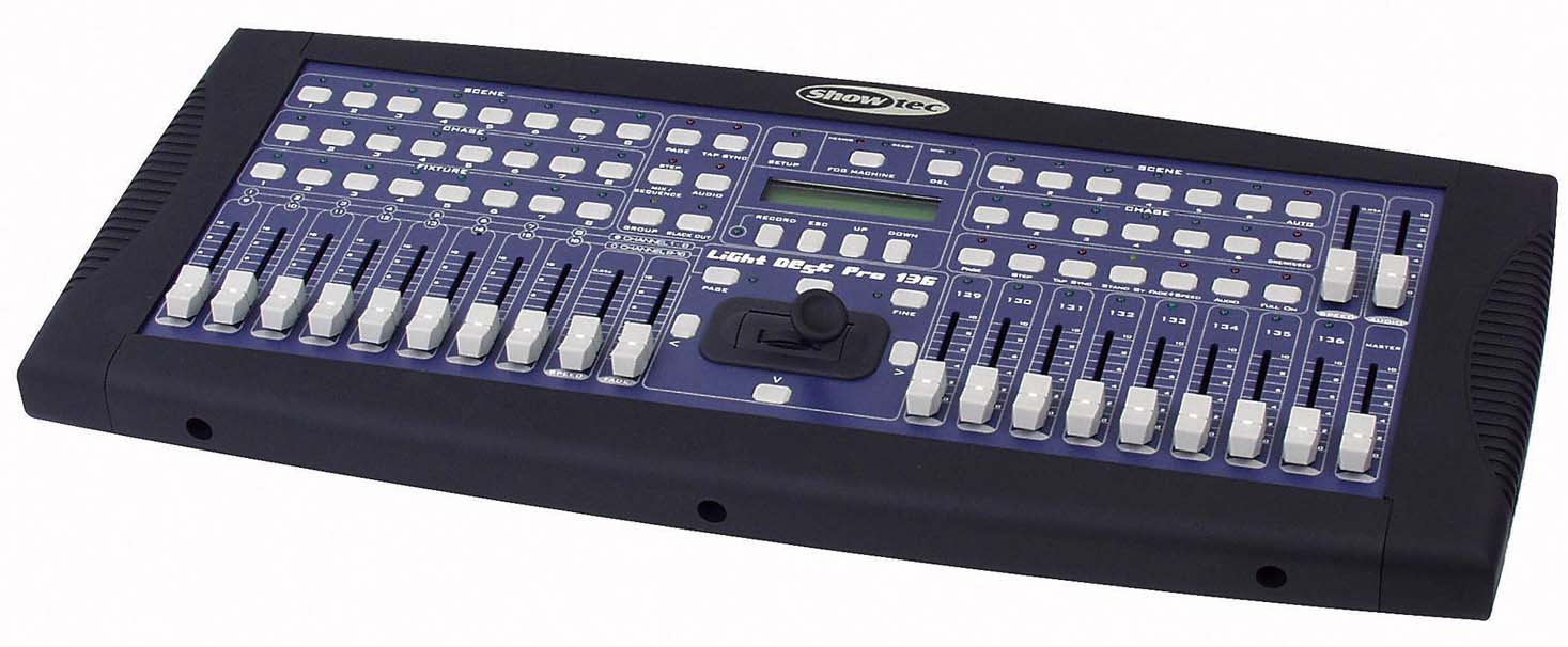

    Ich nutze das Light Deskt pro 136, welches ein Def. Adressierung für Parlampen hat. rechts für Parlampen ab Adresse 129 . links effekte ab Adresse 1
    Jeder kanal ( zahlen 1 - 8 bzw 16 ) belegt 16 DMX adressen also 1-16- 17-32 usw.
    sprich
    Taste 1 , Adresse 1-16 = Scanner 1
    Taste 2 , Adresse 16-32 = Scanner 2
    Taste 3 Adresse 33-48 Laser
    Taste 8 Adresse 113-128 Switcher
    Der Sprung von Kanal 3 auf 8 ist ein Wunsch meines Lichtetechniker, warum er das so macht weiß ich ned genau, der sagt das wäre für ihn einfach um die Grouptasten Funktion zu nutzen, aber das dürfte denke ich mal keine Problem machen.....
    Also ich denke das es hier keine überschneidungen

  • ja was muss ich da sehen?
    Showtec Scanner Rotoscan 2 ( 6 Kan. )
    DMX Startadresse 17
    Laser 7 Kanäle
    Startadresse 18
    19
    20
    21
    22
    23
    24
    in rot der scanner, in grün der laser, in blau dargestellt habe ich die schnittmenge.
