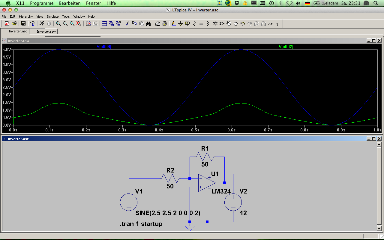

    ein invertierender Opamp mit 2 Widerständen reicht hier meiner Meinung nach völlig
    für LT siehe Anhang
    Wenn du den LM324 benutzt solltest du ein brauchbares Ergebnis erzielen, wenn du PIN 2 und 11 und GND setzt, Pin 4 auf 12V(keine Rail2Rail wenn ich mich recht entsinne)
    Pin1=Ausgang
    Widerstand zwischen Ping 1 und 3 und zwischen 3 und deinem Eingang
    beide brauchen denselben Wert
    Bei Fragen melden

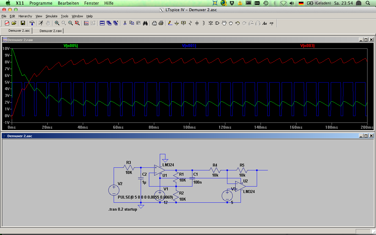

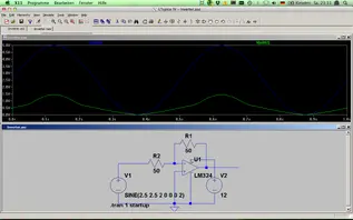

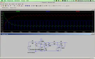

    danke Markus für deine Simulation!
    Wieso klappt das mit deinem LT1216 so wie es soll und mit meinem LM324 (welchen ich aufgrund des Demuxers da hab) nicht... (siehe Anhang)
    Grüße,
    Black
    PS.: Hatte das mit dem LM324 vor 10min erst in Real ausprobiert, was mit 10k Widerständen nicht wirklich funktioniert hat...
    5V => 0,6V; 12V => 0,67V

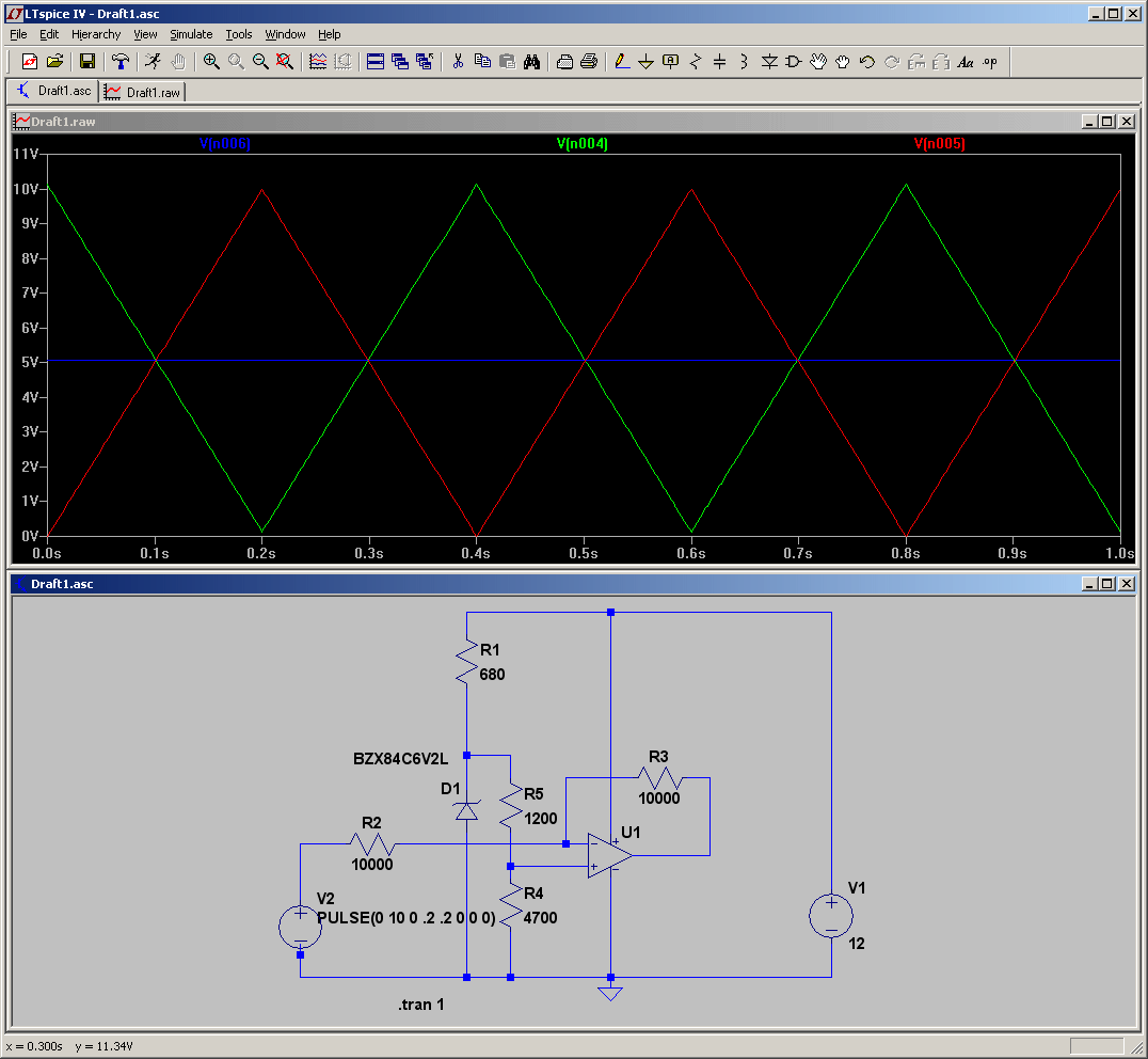

  • Hab den "Fehler" gefunden!
    Muss an den nichtinvertierenden Eingang (+) 5V anlegen. Dann funktioniert es auch mit dem LM324...
    Vielen Dank für eure Hilfe!

  • [Blocked Image: http://www.dmx4you.de/pics/inv_0-10v.gif]
    In Verbindung mit einer Zener-Dioder und einem Spannungsteiler, um genau an die 5V zu kommen, hat man dieses Ergebnis.
    Als OP-Amp denke ich, dass der LM258 (R2R) oder LM324 geeignet wären.
