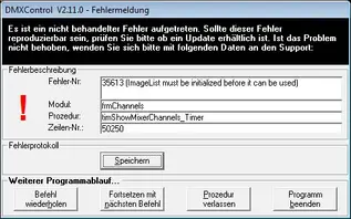

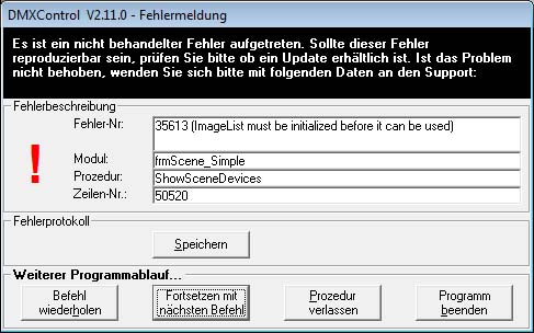

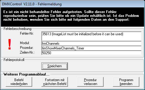

    Schon beim Start und auch beim Aufruf von manchen Fenstern (wie z.B. Audioplayer etc. bekomme ich Fehlermeldungen (Hab davon mal zwei Screenshots (1+3) angehängt...)

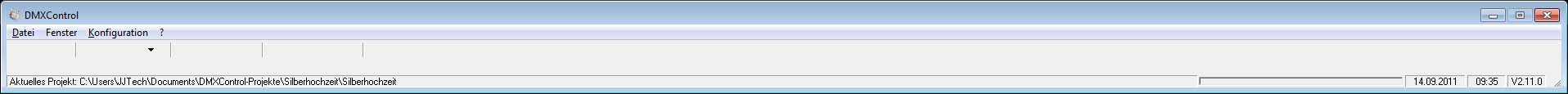

    Außerdem sehe ich im DMXC-Hauptfenster (s. Screenshot 2) keien Symbole.

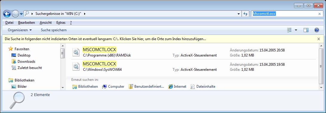

    Mensch, ganz lieben Dank für diesen Super-Tip! Hatte zwar schon die Sufu benutzt, aber offensichtlich mit den falschen Begriffen. Hätte ich nicht gedacht, dass das von der RamDisk kommt.
    Also hier meine Lösung:
    Hab nach der "Mscomctl.ocx" gesucht, 2 Funde, s. Anhang.
    Dann Start->Ausführen: "regsvr32 "C:\Windows\SysWOW64\Mscomctl.ocx" /u". => Und DMXControl läuft so toll wie eh und je!
    Nochmal Danke! Viele Grüße, Julian
    P.S.: Vielleicht kann irgendjemand, der mehr Ahnung von der Sache hat als ich der Vollständigkeit halber noch kurz erklären, was da jetzt eigentlich passiert ist bzw. was dieser Befehl bewirkt?
    mit dem Befehl regserv32 rufst du den Registrierungsserver von Windows auf. Dieser ist für die Registrierung und Deregistrierung von .dll- und ActiveX-Steuerelementen in der Registry (Hauptkonfigutationsdatenbank von Windows) zuständig. Der Parameter "/u" führt dazu, dass die angegebene Datei (hier Mscomctl.ocx) deregistriert wird, es wird also sozusagen die Information, wo sich die Datei befindet etc. aus der Registry gelöscht (nicht die Datei selbst).
    Ich würde jetzt mal vermuten, das der Fehler dadurch auftrat, dass die Datei 2 mal in verschiedenen Versionen registriert wurde und nun nicht klar war, welche Version wann verwendet werden soll. Allerdings kann ich mich damit auch täuschen.
    Zumindest hätte RamDisk bei der Installation die nun deregistrierte Datei deregistrieren müssen. Das hast du nun für RamDisk nachgeholt.
