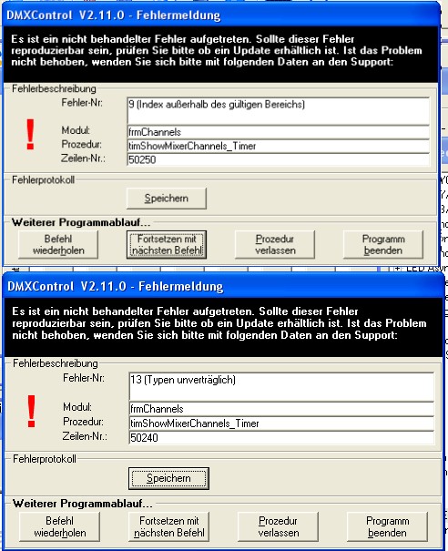

  • Das funktioniert bei mir zwar vom Prinzip her, allerdings haut es mir da die Fehlermeldungen nur so um die Ohren, sobald ich einen Effekt starte, der zu mehreren Gruppen gehört. Hat jemand das gleiche Problem?
    Wäre sonst eine ideale Lösung gewesen, um bestimmte Effekte gleichzeitig abschalten zu können, die aber nicht in der selben Gruppe sein sollen; sowas hab ich schon lange gesucht...
  • Oh, da hat sich offenbar ein heftigerer Bug durch den Betatest geschlichen... :S
    Der Fehler tritt in der Kanalübersicht auf, die nicht mit Mixerkanal-Namen zurechtkommt, die ein Semikolon enthalten. Der Fehler wird mit dem nächsten Update baldmöglichst behoben. So lange sollte es funktionieren, wenn die Kanalübersicht geschlossen ist.
    Stefan
  • Ah, gut zu wissen - als "Programmier-Tourist" :D hatte ich natürlich keine Ahnung, was mir die Meldung sagen will und wodurch sie ausgelöst wird und hab mich nur gewundert, warum das bei anderen läuft und ich beim ersten Versuch gleich mal wieder die Software abschieße. ;)
