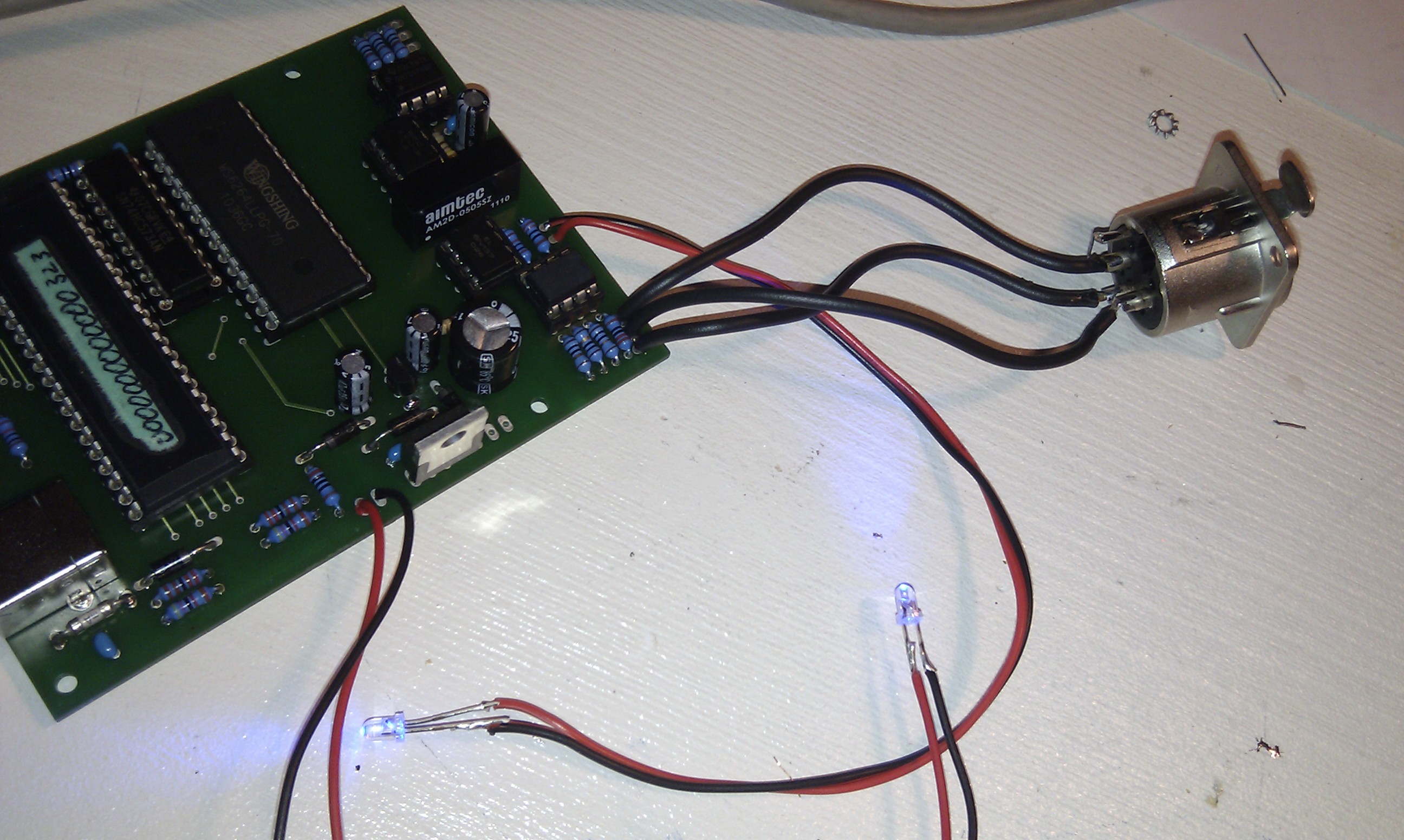

    ich habe ein problem mit meinem DE-IF
    es tut nämlich GARNICHTS. keine LED geht an (auch bei externer spannungsversorgung nicht). die leiterbahnen habe ich nachgeprüft, lötbrücken sind nirgends drinnen. das einzige was ich mir vorstellen könnte ist, dass der usb-IC beim löten über den jordan gegangen ist.
    hat jemand noch andere ansatzpunkte?

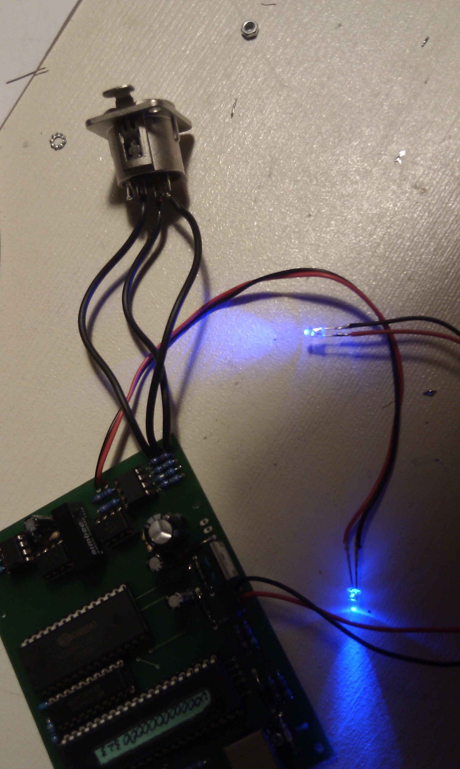

    Aber ich danke euch dass Ihr mir schon mal schreibt, wenn die blaue LED leuchtet der USB Controller schon mal nicht durch ist, das war meine befürchtung.... bin da mit einen Ersa30 beigegangen ;)
    Ja geht gleich weiter... denk mal viertel nach habe ich ein Ergebnis... aber ich muss mal meggern.... das Platinenlayout... da fehlt er eine Elko... da leider auch ich einer derjenigen bin, die auf der Platine die Beschriftungen nicht hat.... und das Foto von den Machern des Interfaces fehlte der Elko auch noch.. hab mir erstmal nen Wolf gesucht...
    Und irgendwie auch dämlich, dass die Conn als Connector beschriftet sind... und zum Beispiel bei den LED Ports auch nicht +/- steht.... "Pin1" .. *grummel*

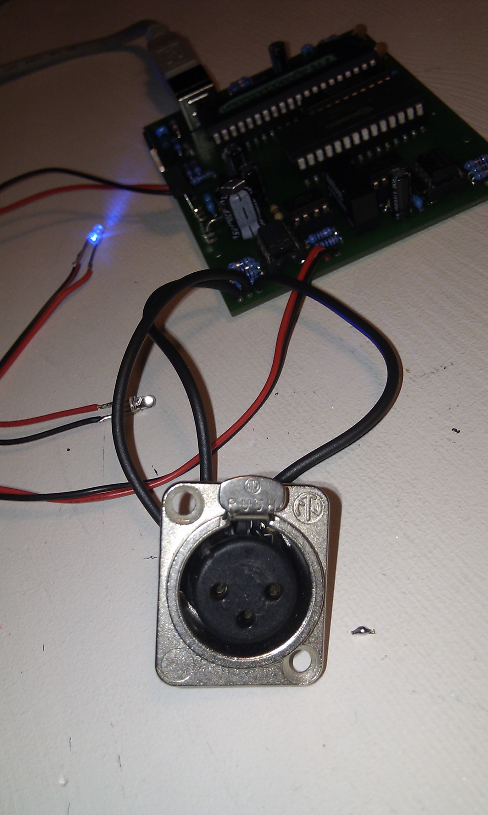

    ich habe gerade anderes problem.... meine transceiver led blinkt entsprechend wild (läuft gerade ein farbwechsel von 5 rgbs spots oder so)
    jedoch wenn ich mein teststecker anstecke... lechtet keine led... *grummel* und auch beim par 36 nicht.... hmmm
    wie ist die korrekte belegung ?

  • mach erstmal ein Loop- Test. Wenn dieser erfolgreich ist, dann war die Polung deiner DMX-Stecker falsch. Aber wie es richtig ist, hab ich leidr grad nicht parat.
    Ich bau mal mein DE-Interface auseinander.
    Damn, war zu langsam :D
  • ja... hättest aber auch nachgucken können... steht auch irgendwo auf der DE homepage unter FAQ
    Gut, stimmt au wieder. Hatte net dran gedacht, weil ich das Projektarchiv (das ich vor Jahren mal runter geladen hab) auf nem anderen Rechner hab.
    aber cool jungs, ihr seid hilfsbereit, erlebt man nicht immer ;)
    gerne :D
    Jetzt hab ichs doch kurz auseinander gebaut und ich hab die anschlüsse wenn ich das richtig gesehen hab auch so.
