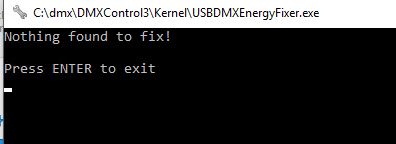

    Der Fixer gibt folgendes aus (ja, ich hatte den auch schon in der Vergangeheit ausgeführt)

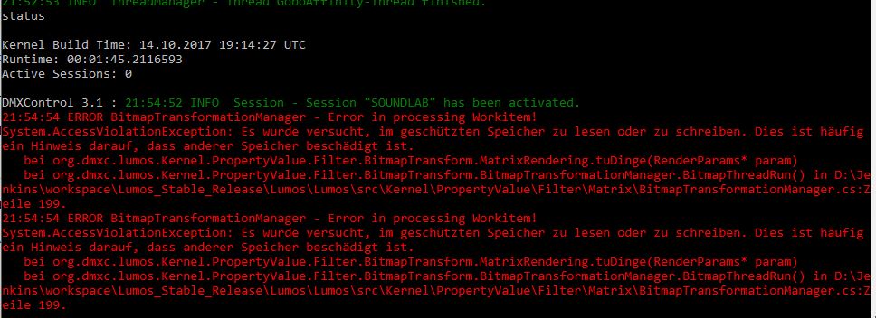

    Beim Starten des Kernels erhalte ich folgendes (ich pack es der Vollständigkeit wegen dazu)
    Starte ich dann noch eine GUI:

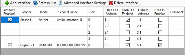

    Von diesen ganzen Meldungen aber mal ab, meine Interface Konfig sieht so aus:
    Das Art-Net ist nicht produktiv, ist mal für Beamertool und anderes Zeugs gedacht.
    Das DE IF Interface, funktioniert tadelos schon seit vielen Jahren (man schaue seit wann ich hier angemeldet bin), nur nicht mit dem DMXC3
    Anhand der Serien Nummer von dem DE IF erkenne ich auch, dass der Treiber/Plugin es erkannt hat.
    Auch geht die Status Lampe des IF entsprechend wie gewohnt an, sowie ich DMXC starte.

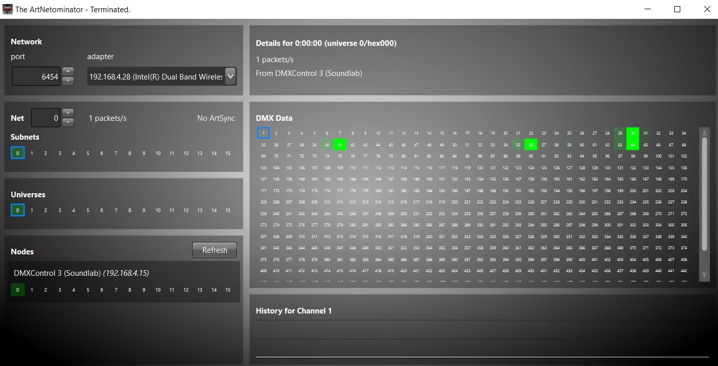

    An dem Art-Net Tool kann man auch zumindestens erkennen, dass ich nicht grundlegend zu blöde bin, DMXC anzusteuern:

    Wenn du das DE-Interface unter Windows 10 einsetzt, musst du einmal das kleine Programm namens USBDMXEnergyFixer ausführen, dass du im Installationsverzeichnis des Kernels von DMXControl 3 findest. Dieses kleine Programm korrigiert einen Wert in der Registry. Hast du das Programm einmal durchlaufen lassen, sollte dein DE-Interface wieder ordnungsgemäß mit DMXControl zusammen arbeiten.

    Danke Dir und JPK. Ja ich bin ein Such-User (so bin ich auch hierher gelangt) ;) Ja ich habe Windows 10. Den Fixer habe ich probiert (wird ja auch angezeigt als Fehler).
