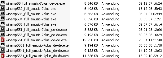

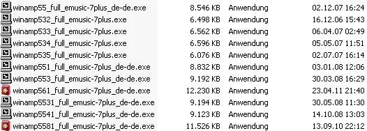

    Wie siehts aus mit dem Umstieg auf ne alte Winamp-Version?
    Konstruktive Kritik kann (fast) jeder Techniker gebrauchen, also korrigiert mich wenn ich falsch liege :thumbup:
    Möge das Licht mit euch sein! MfG fool_of_lights
  • ich hätte noch ne v5.5.5 im Angebot ^^
