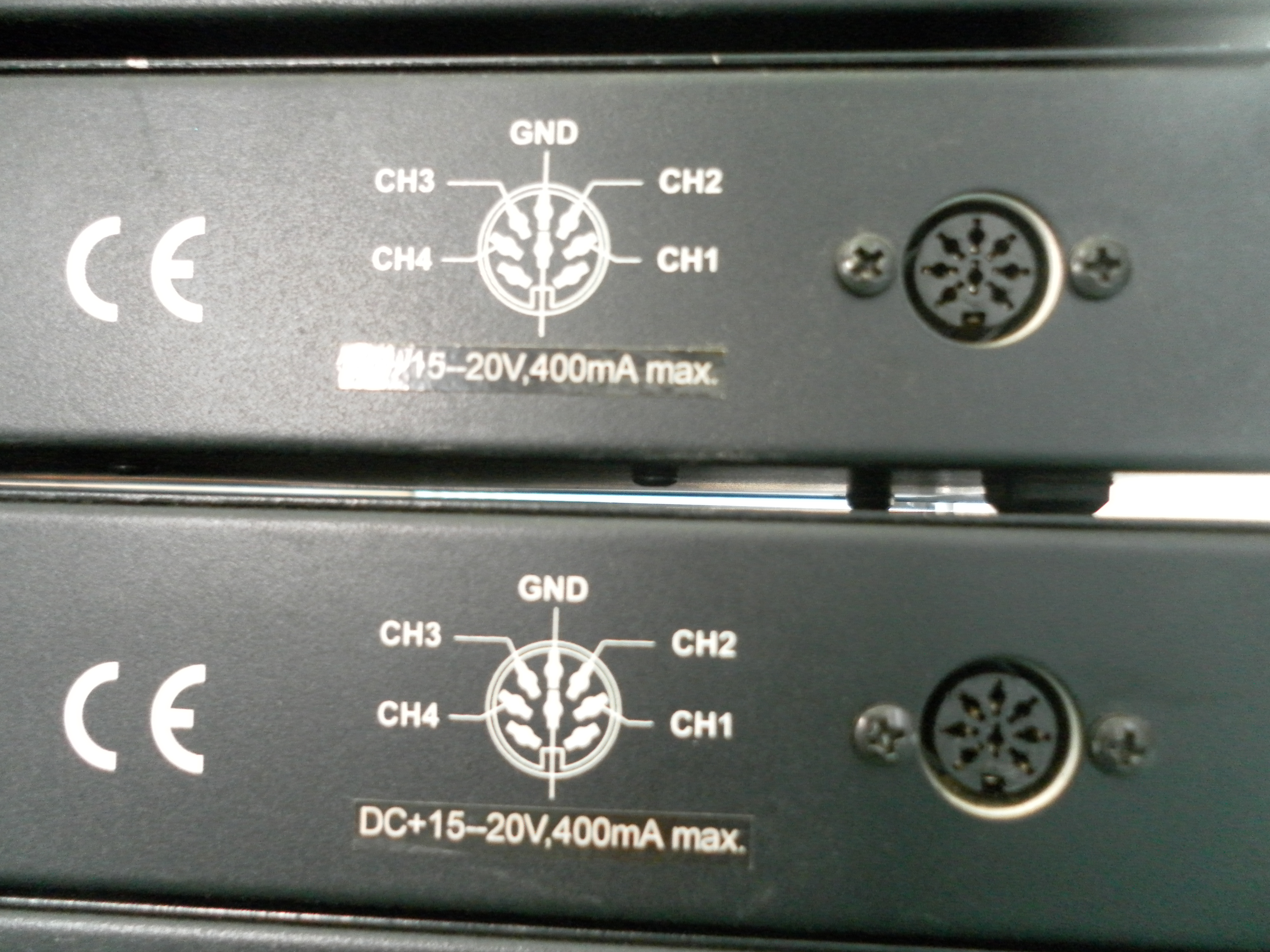

    Wenn die schon bei dir zuhause sind mach bitte mal von der Hinterseite ein paar Fotos, da ist dann irgendwo die Steckerbelegung dabei, die für die Demux interessant sind.

    so.... die Dimmer sind heute angekommen! Sehen ganz gut aus. Bei allen leuchtet die PowerLamp, wenn ich diese einschalte.
    Wie kann ich die Dimmer jetzt auf ihre Funktion überprüfen?
    Auf der Rückseite ist die Steckerbelegung gut erklärt. (s. Fotos)
