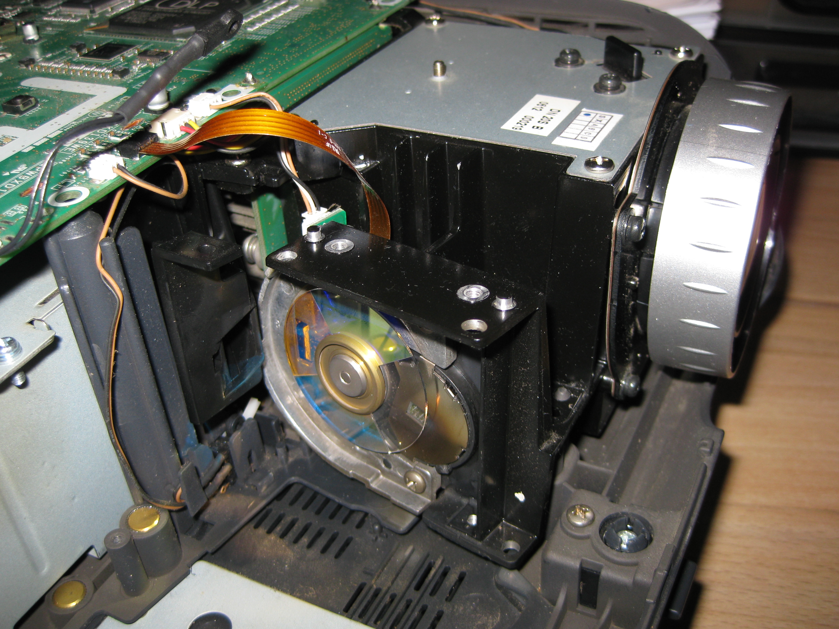

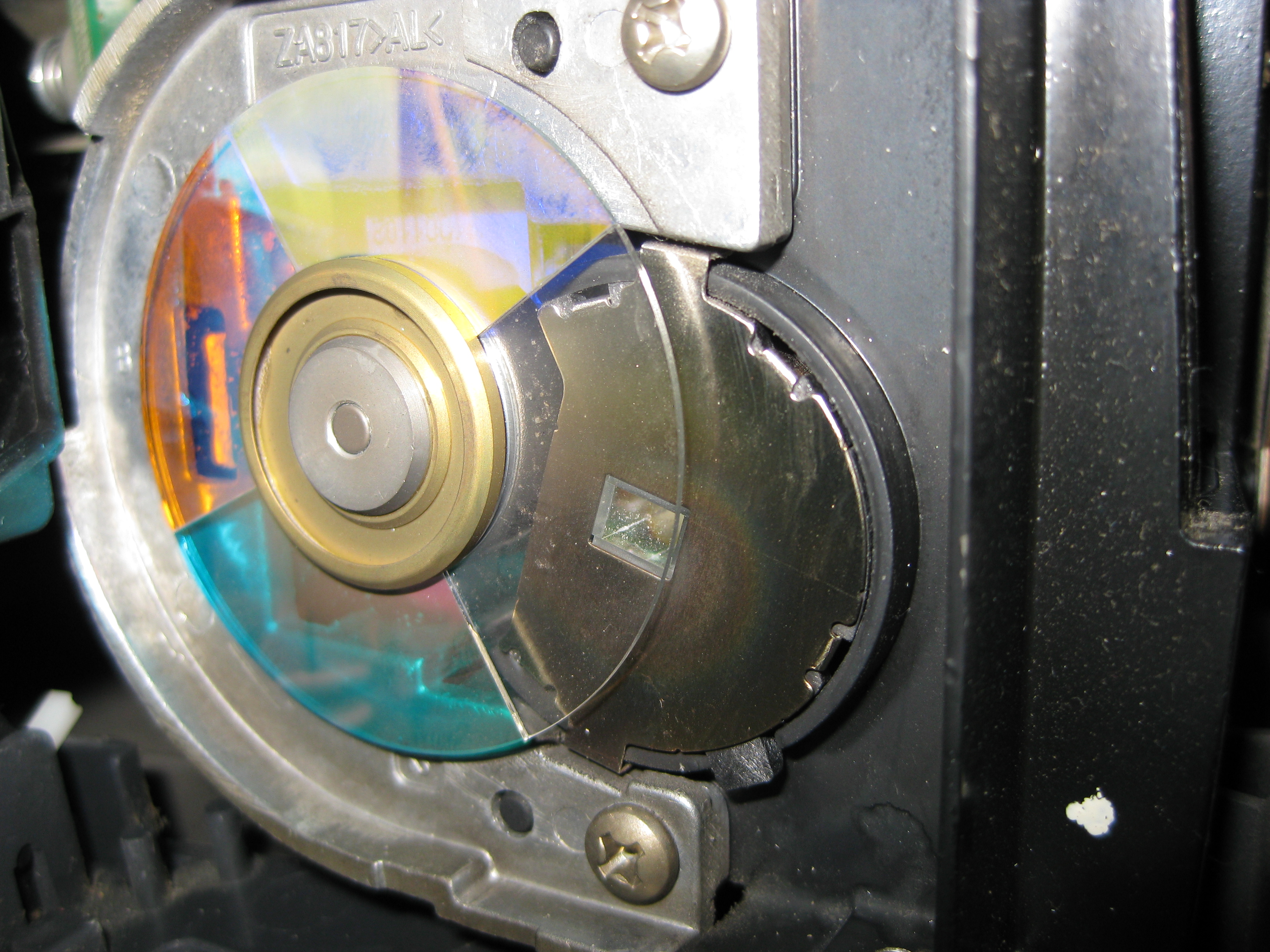

  • Hier mal zwei Fotos von der Optik.
    Auf dem ersten Foto sieht man das Farbrad mit dem Loch.
    Auf dem 3. sieht man, was raus kommt, wenn ich meine Led Lenser mit ca 20 Lumen direkt durch das Loch hinterm Farbrad scheinen lasse.
    Da kommt schon ordentlich was hinten raus. Wenn das jetzt auch bei dem Xenon umbau so gut aussiht hat sich das alle mal gelohnt.
    Ich hab mir jetzt nen Bausatz für Xenon geholt, mal schauen wie das wird.
