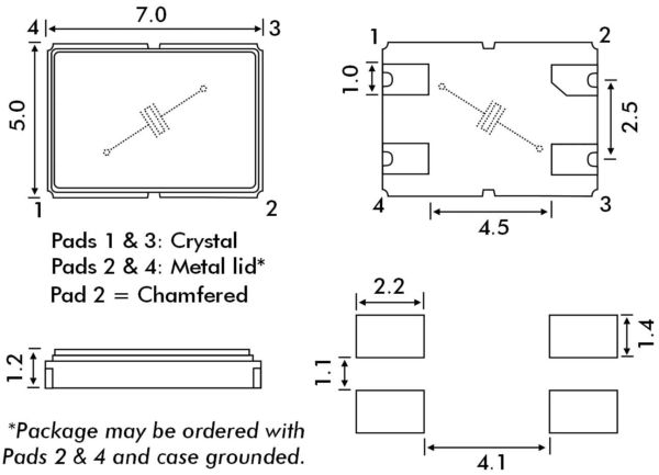

könnte mir einer erklären wie man den SMD Quarz anlötet, der hat ja 4 statt 2 lötstellen ?

Die Pins 1+4 und 2+3 sind parallel. Schau mal in der angehängten Grafik aus dem Datenblatt.
ich glaube er wollte wissen, wie er die 4 Pins unterbringt, denn die Platine ist ja für 2 Pins ausgelegt!

Ist doch egal. Siehe Post 2. Die beiden Pins auf einer Seite sind quasi nur ein Pin. Also rein damit, einmal links und einmal rechts angelötet und gut is

Von welchem Quartz reden wir eigentlich? Falls es um den 24MHz Grundton von Reichelt im MA-505 Gehäuse
(BestellNr 24,0000-MA505) geht (wovon ich jetzt ausgehe) dann ist die Belegung in Post 2 Richtig.

Also mein Post bezog sich ganz klar auf Reichelt, da ich davon ausgehe, dass ein Großteil dort bestellt. Und ob ich jetzt nen Quarz mit zwei oder vier Polen habe, sollte nicht das Problem darstellen! Wenn zwei Pole parallel geschaltet sind gibt es eigentlich nur eine logische Lösung ![]()

Btw: Es gibt auch SMD Quarze mit nur 2 Pads im SMD-HC Gehäuse, nur der vollständigkeit halber ![]()
