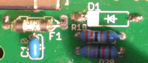

So nun wieder ich. Erst einmal Danke an alle für die Tipps und Hinweise.
Nachdem ich nun an einem kräftigen Rechner auch kein Erfolg mit dem DE_IF hatte, habe ich mich mit Meßgerät und Schaltplan hingesetzt um der Sache mal näher auf den Grund zu gehen. Kann ja nicht sein das es nicht funktioniert.
Und eigentlich traue ich mich es auch gar nicht zu sagen: D1 war falsch herum eingelötet. Allerdings muss ich zu meiner Entlastung sagen, das ich mich auf den Bestückungsdruck der Platine verlassen habe und der war falsch. (siehe Bild).
Also Diode anderst herum - da daaa - es geht auch USB-only.
Hätte ich auch vorher mal nachprüfen können. Und meine USB-Ports haben es auch überlebt.
mfg
