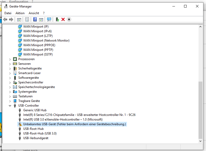

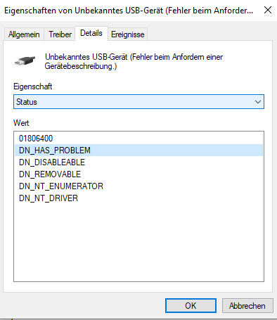

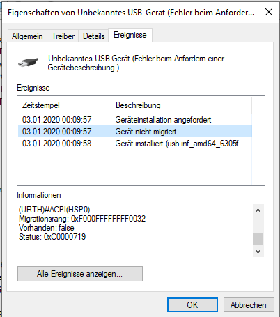

Guten Morgen,
nachdem ich meine zwei verbleibenden Platinen verbastelt und beide Interfaces geflashed habe, habe ich nun ein seltsames Problem mit einem der Beiden. Beim Anschluss meldet Windows 10, dass das Gerät nicht korrekt erkannt wurde. Im Gerätemanager wird das Interface als Unbekanntes Gerät mit Ausrufezeichen angezeigt. Die USB Led vom Interface leuchtet.
Die Lötpunkte der Platine habe ich allesamt nachgelötet, inklusive USBN. Da das andere Interface funktioniert, habe ich alle IC's quergetausch. Dennoch besteht das Problem weiterhin. Atmega, Latch und Speicher kann ich also ausschließen. Kann es sein, dass ich beim Löten den USBN frittiert habe? Gibts eine Möglichkeit diesen zu messen?
Vielleicht hat jemand ne Idee, wo ich ansetzen kann
