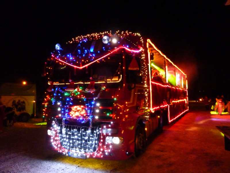

    DMXControl hat wieder mitgeholfen, einen Truck der Weihnachtsmann-Parade in der Stadt Brandenburg zu gestalten. Das diesjährige Highlight waren die LED-Tubes von Markus, die wir an den senkrechten Planenträgern des Trucks befestigt haben. Die Tubes waren mit rot-grünen Lauflichtern programmiert, wofür Markus schon DMXControl 3.0 verwendet (sprich: getestet) hat. Es lief problemlos! :)
    Anbei einige Fotos, wo ihr Markus, Maik, Frank und Marten sehen könnt. Ein ausführlicher Bericht folgt.
    Gruß Frank

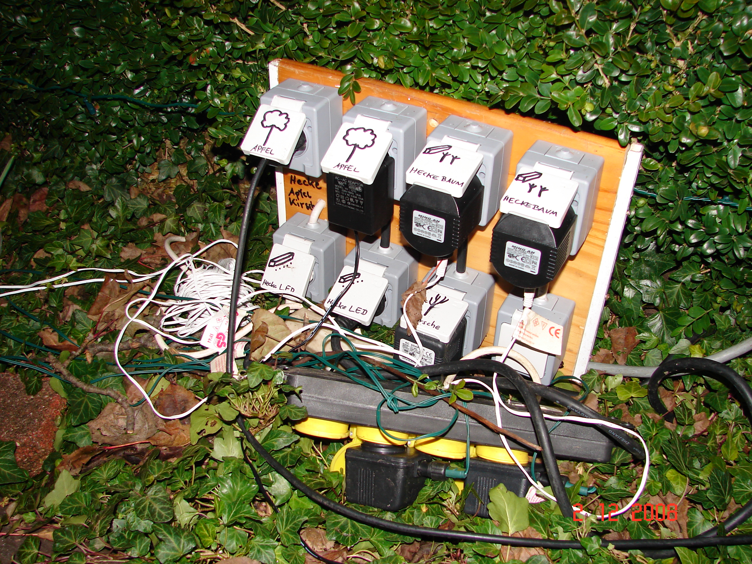

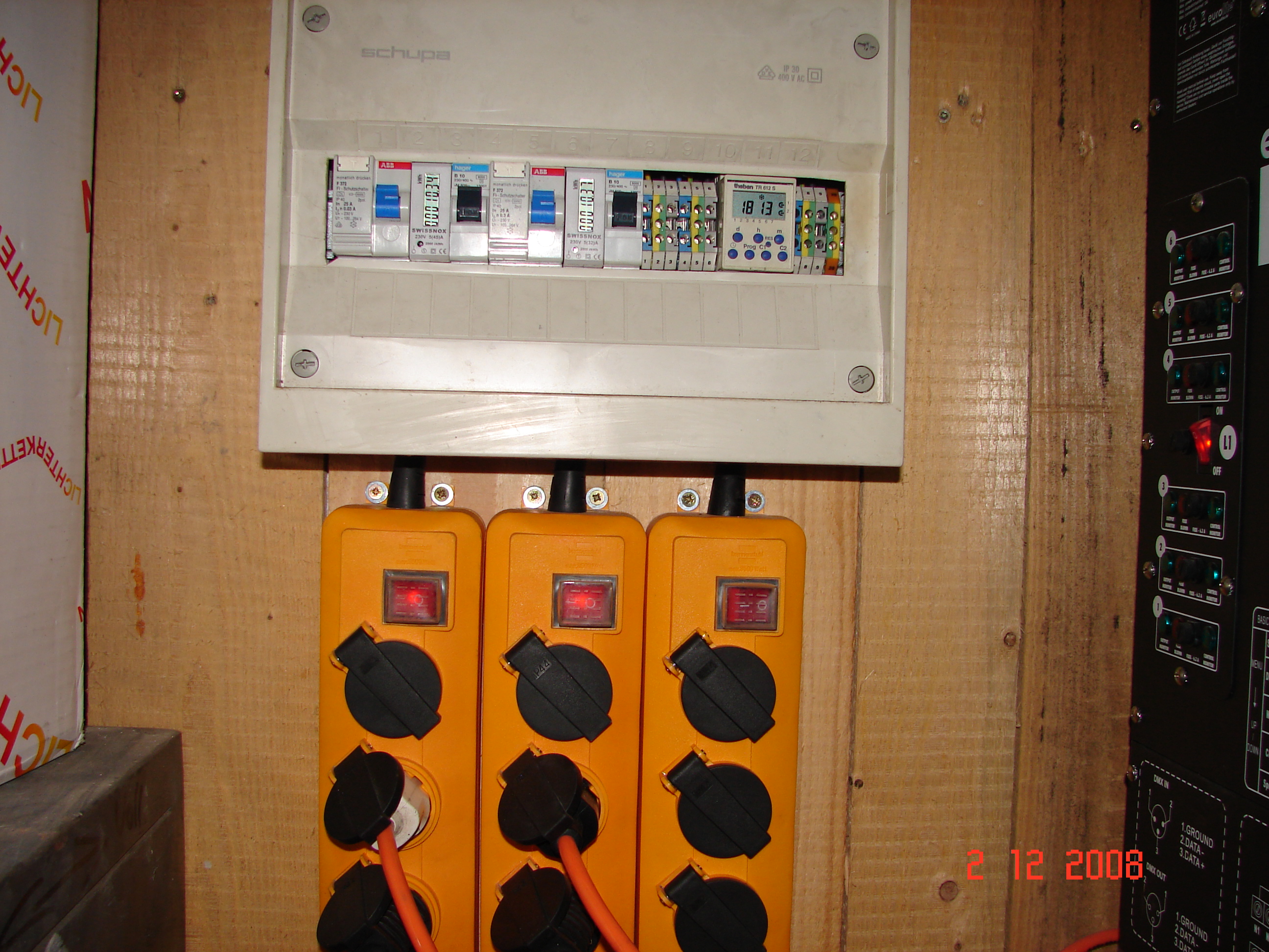

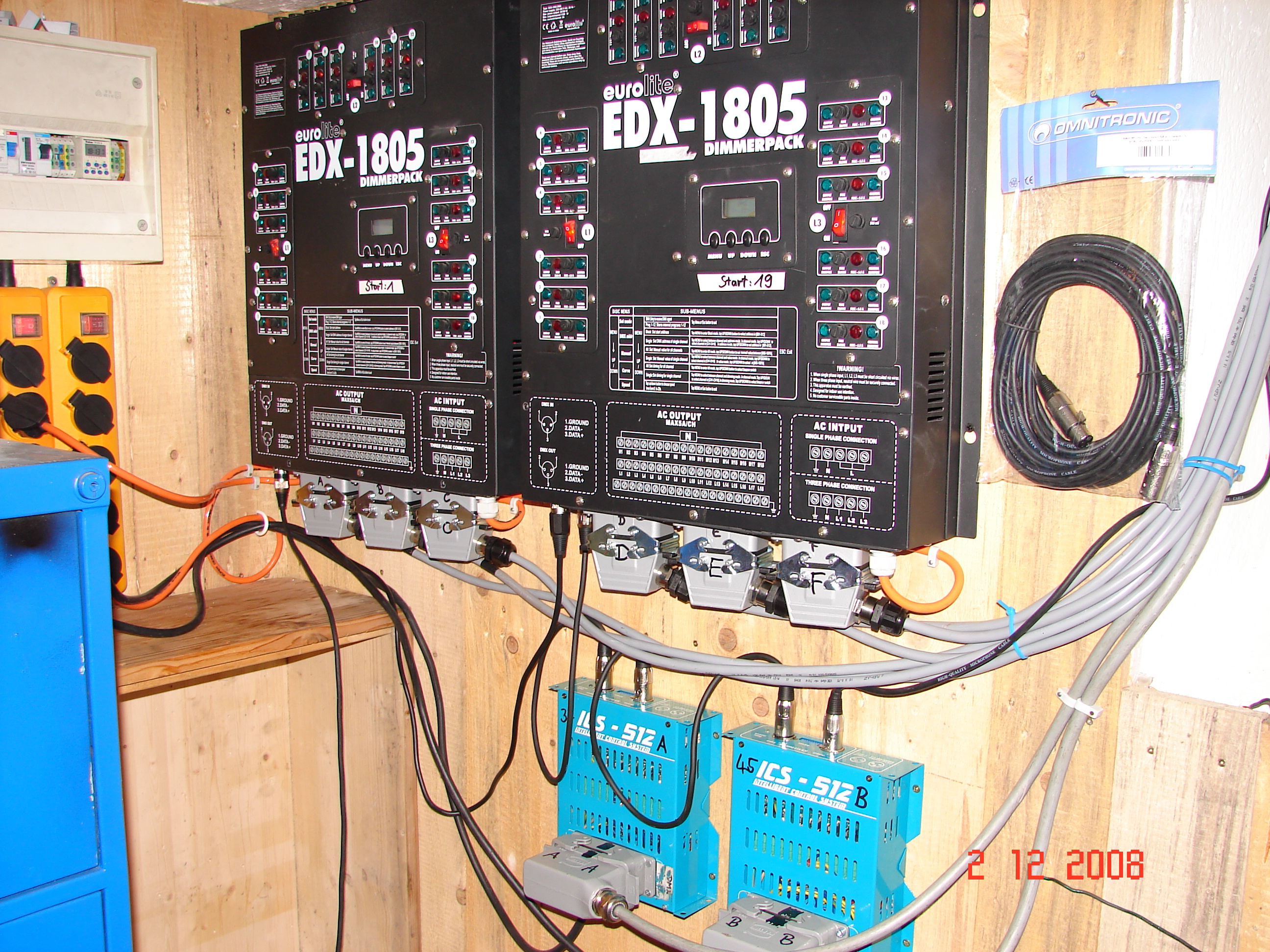

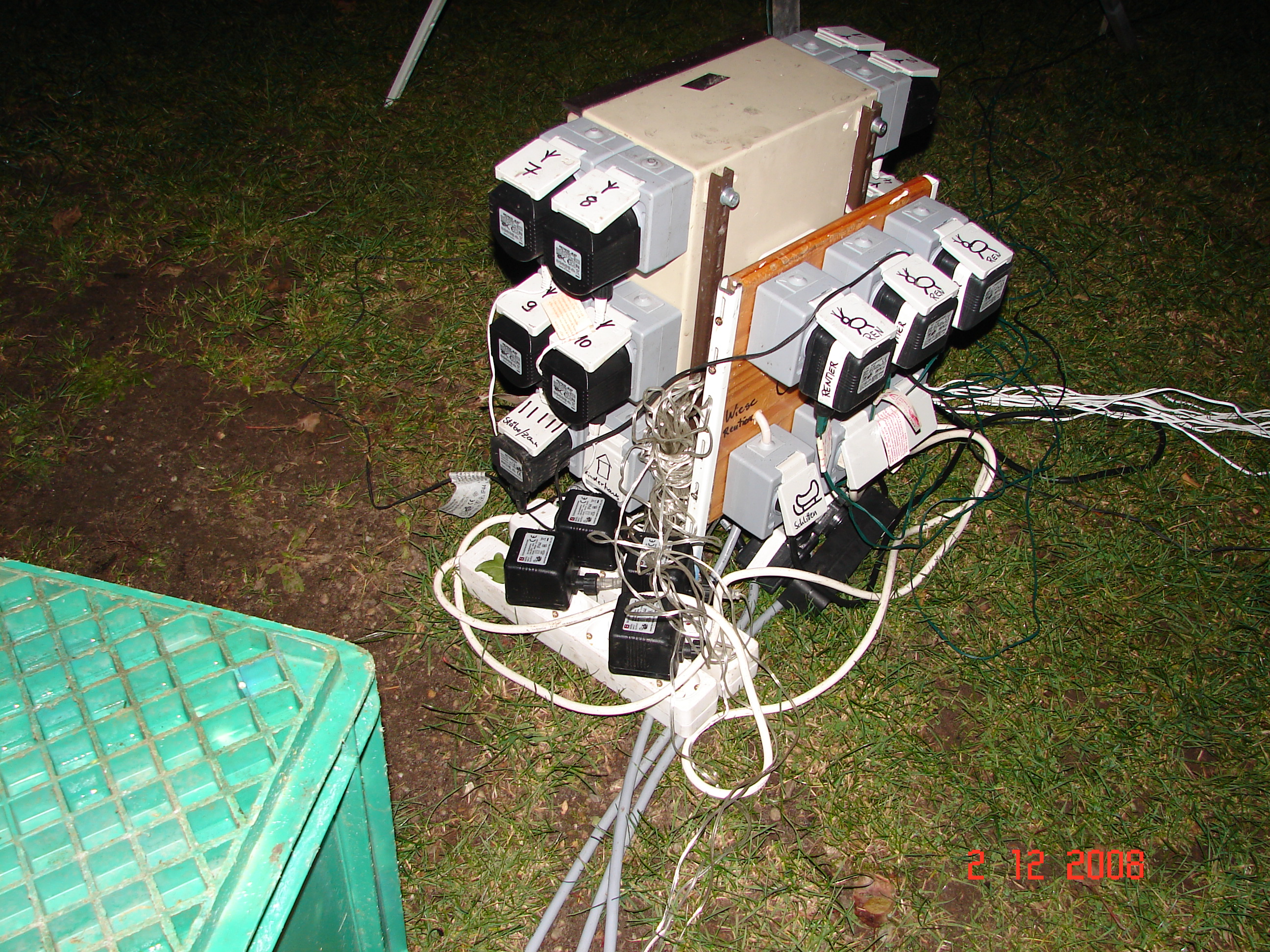

  • Hi,
    Also bei mir laufen 3 Stück 8-Kanal switcher von "Eichler". Gabs mal günstig in der Bucht.
    Vor 2 Jahren sind dann 2 Stück 18-Kanal Dimmerpacks von Eurolite (EDX) dazugekommen. Auch günstig gebraucht aus der Bucht. Beleuchtung läuft alles über Lastkabel (15-pol.) von den Dimmern /Switchern ins Außengelände. Dort sind mehrere Steckdosentafeln/Leisten an denen mit 24 V Netzteilen die Lichterketten hängen.
    (nur Ketten für Außenbereich zugelassen :!: )
    Die Switcher sind extra für induktive Lasten ausgelegt. Hatte aber enorme Probleme mit 24V Schaltnetzteilen
    (nicht induktiv), sind einige Triac's durchgebrannt ;( .
    Die Dimmerpacks von Eurolite sind meiner Meinung nach "schwere Geschütze". Hatte alles mögliche dranhängen.
    Nie Probleme gehabt !!! Einziges Manko: wenn an einem Dimmerkanal, (der ja schliesslich für ca. 1,2 KW ausgelegt ist)
    nur eine LED Lichterkette mit 5 W Netzteil hängt, kommt es vor dass diese im ausgeschalteten Zustand etwas "glimmt".
    Mehrere Ketten/Netzteile an einen Kanal und Problem ist (fast) weg.
    Noch'n Tipp : meine Lastkabel die nach draussen führen habe ich einige Meter länger konfektioniert und hinter
    einen Hecke einige Schlaufen gelegt (wie ne' große "Spule" mit 5-7 Windungen). Das wirkt (ebenso wie die Kabellänge selbst)
    den induktiven Problemen an Dimmern (Triac's) entgegen. Echt, das hilft !
    hab paar Bilder mit angehängt
    Gruß Knollo
  • Nabend,
    Na das ist aber nicht VDE gerecht :D
    Also ein hoch auf die Technik so sieht es bei mir im Theater aus ;)
    Wieviel Watt nimmst das gute Stück über die Feiertage so?
    Haben die Packs nicht was um die 20.000 Watt ?
    und 90A ?
    Bist du direkt vom Hausanschluss abgegangen um die Imense Leistung zu bekommen ?
    Bitte nicht erschrecken, aber die 18-Kanäler haben mich (pro Stück!) 200 Euronen gekostet. :thumbup:
    (Neupreis glaub' um die 1000 Euro oder so) Sind aus nem' "Discorückbau" ;) .
    Ich meine mal, da hättet ihr auch zugeschlagen ;) . Sind zwar gebraucht erworben aber Top. Umbau auf Harting
    ist mein Werk.
    Sicher, die Dinger könnten einiges an Leistung durchspusten, :cursing: (Theoretisch 20700 Watt!)
    aber meine komplette Anlage liegt derzeit bei "Volllast" um die 2000 Watt.(36 Dimmer + derzeit 16 Switcher)
    Dieses Limit ist auch so ziemlich die einzige Regel die ich mir für mein Hobby gesetzt habe.
    Dank LED Technik heutzutage auch kein Problem mehr ^^ Größter Stromverbraucher ist der Projektor
    mit sage und schreibe 50 Watt. :rolleyes:
    Was VDE angeht hab ich kaum Bedenken. Die Steckdosentafeln sind alle mit Kunstoffkisten abgedeckt. Dosen selbst und Netzteile für Außenbereich zugelassen (IP 65). Außerdem für jeden Dimmer extra FI-Anschluß.(+separater Stromzähler :D )
    Und im Anlagenbereich heißt es : "Betreten Verboten" :)
    denke mal Von der kompl. Hardware her sind 20000 Watt machbar. Bin aber der Auffassung lieber Leistungsreserven zu
    haben, als mit "Minidimmern" immer am Limit zu fahren. Das schont auch die Technik. :)
    Hab schon andere Anlagen gesehen (im öffentlichen Bereich) wo selbst mir das Grausen kam.
    werd' demnächst noch ein par Bilder machen. Bin noch auf der Suche nach jemanden, der prof. Videoaufnahmen (HD)
    macht. Hab schon was am laufen aber dauert noch.
    Bis dann ,Servus der Knollo
