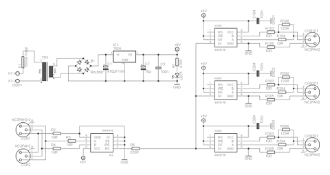

  • Hi Pascal,
    da ein Splitter/Booster im einfachsten Fall aus nichts anderem als zwei oder mehr SN75176 RS485-Treibern und ein paar Widerständen besteht, kannst du dir das dann auch schnell selber bauen.
    Für solche Fälle habe ich hier einen Schaltplan dafür vorbereitet: http://www.pcdimmer.de/index.php/dmx5…splitterbooster
    damit kann man sich für den Heimgebrauch etliche zig Euro eines prof. Splitters schenken. Wenn du statt der Trafoschaltung ein billiges 5V-USB-Netzteil verwendest kannst du die Schaltung eigentlich schon fliegend verdrahten und in zwei XLR-Stecker/Buchsen einbauen.

  • maximal 32 geräte habe ich gelesen, die grenze werde ich aber nicht knacken. werde hauptsächlich led spots, led bars und led tubes benutzen, allerdings weiß ich noch nicht wie viele. mit der länge des busses bekomme ich also keine probleme, nur evtl. mit der anzahl der geräte.
    sobald ich genau weiß, von was ich wie viel benutze, werde ich über die anschaffung eines splitters nachdenken.
    vielen dank für eure antworten, und auch für den schaltplan. aber bei thomann sind die splitter nicht teuer, bevor ich mir die selber baue, kaufe ich mir einen.
    gruß pascal
