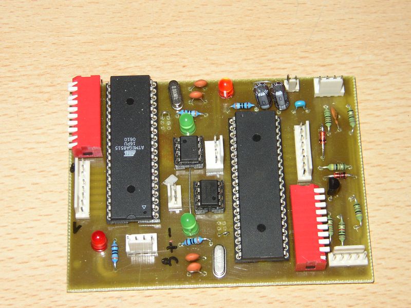

    die Tage habe ich mir das DE Interface aufgebaut und basierend auf Henne's transceiver das board zur Steuerung der Schrittmotoren aufgebaut. Für den transceiver habe ich das Layout von Henne genommen und mir ein board im Eagle erstellt mit zwei AVR's. Neben Pan und Tilt, soll später auch noch ein Shutter und evtl. eine Scharfstellung des Beamer's mittels Schrittmotors erfolgen. Die Platine habe ich auch fertig geätzt und sie funktioniert wie erwartet. Von Henne's transceiver habe ich ein paar Teile weggelassen die ich für den Anwendungsfall nicht brauche. Im Anhang habe ich ein Foto hinterlegt. Zusätzlich habe ich auf der Platinen das Programmier board zum flashen der AVR's mit untergebracht. Das sind die Bauteile über dem einem DIP. So habe ich noch zusätzlich ein Interface zum flashen in dem Gehäuse. Getestet ist es auch schon und es funktioniert super.
    Das Board mit den Schrittmotortreibern habe ich auch fertig gestellt. Dabei habe ich mich für die Variante mit den L298 IC's entschieden. Der L293D wurde mir dann doch ein wenig zu heiß. Ich weiß nicht genau woran das lag, aber ich vermute mal das es an der 12V Spannung lag mit welcher die Stepper beschaltet waren/sind. Ein Vorteil bei den L298 ist auch, das diese eine Möglichkeit bieten Kühlkörper zu montieren. Ein Nachteil allerdings sind die externen Freilaufdioden. Daher habe ich mir auch da ein board geätzt.

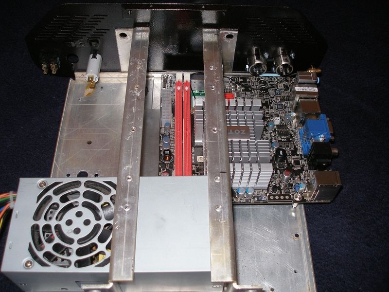

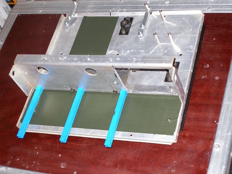

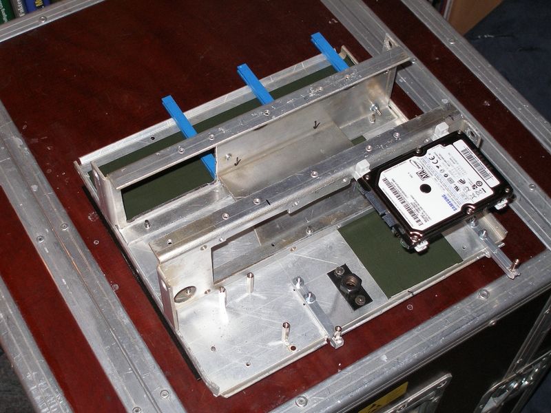

    Mit den mechanischen Arbeiten am Gehäuse habe ich auch schon angefangen. Ich musste Öffnungen schaffen für das Netzteil und das Motherboard. Die arbeit habe ich aber erst angefangen nach dem ich genau wusste wo was hinkommen soll. Erstaunlicher weise habe alle Elemente gut Platz. warum lange reden wenn Fotos viel mehr ausdrücken können. Auf dem zweiten Foto im Anhang ist die Grundplatte mit einem mittig angeordneten Hauptträger zu erkennen. Weiter ist zu die Ausarbeitung für das Netzteil zu erkennen. Die blauen Streben sind Platinenhalter für das DE Interface und das Steuerungsboard für die Stepper. Auf dem dritten Foto ist die Grundplatte mit beiden Hauptträgern zu erkennen, sowie den Abstandshaltern für das Mainboard und die bereits befestigte Festplatte.

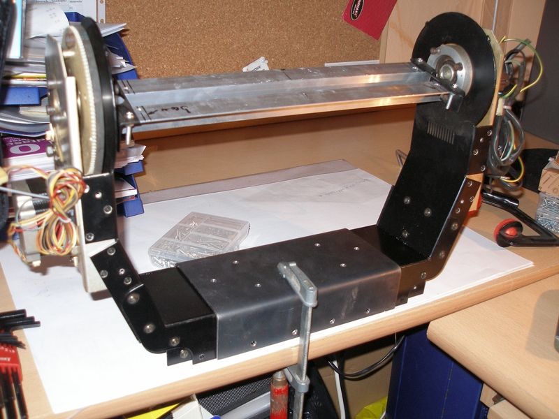

  • HIHO,

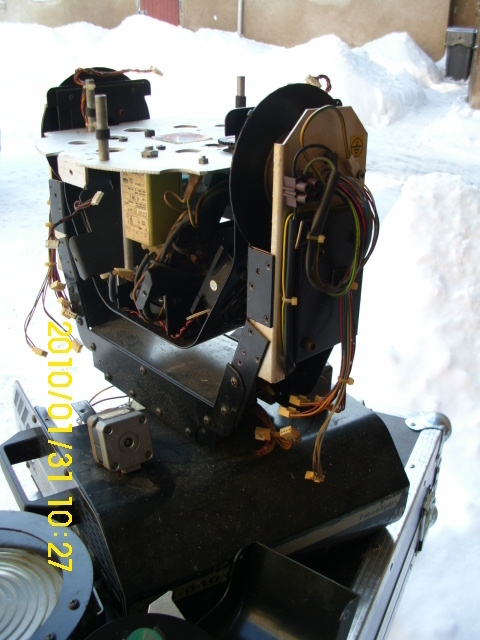

    habe mal weiter gebastelt. Im Anhang befinden sich gleich mal einige Fotos vom Zusammenbau. Jetzt habe ich alle Teile abgeschliffen und einrostet so gut es ging. Als Lack habe ich einfach Hammerite verwenden. Das glänzt auch noch ein wenig. Auch wenn das eher Sekundär ist. Während der Arbeiten stellte sich heraus, dass die beiden Gabeln des alten MH's nicht den Benötigten Abstand zu einander haben. So habe ich mittig einen Schnitt gemacht um Sie auf das von mir gewünschte Maß von 340mm zu bekommen (Siehe Foto 3). Um nun stabilität in die jetzt wacklige Konstruktion zubekommen habe ich mir, mit HIlfe einer Konstruktionszeichnung, in einer Metallwerkstatt einen Mitteltunnel bauen lassen. Diesen habe ich mit den beiden Gabeln vernietet und anschließend lackiert. Die Montageschiene für den Beamer habe ich auch neu anfertigen müssen. Dafür habe ich mich für ein Kastenprofil entschieden wie man es in jedem Baumarkt bekommen kann. Dabei konnte ich die Kabel für die Spannungsversorgung und das VGA Signal in dem Tunnel super unterbringen und das dann zum Beamer führen.
    Erklärung zu den Fotos:

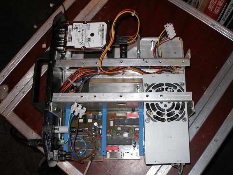

    1. eingepasstes Motherboard und Netzteil
    2. Schrittmotor Steuerung , DE Interface und Netzteil (bei dem Netzteil habe ich die Kabellänge ändern müssen, da diese viel zu lang waren, das war eine sehr Zeit intensive Arbeit)
    3. MH Gabeln mit Tunnelerweiterung

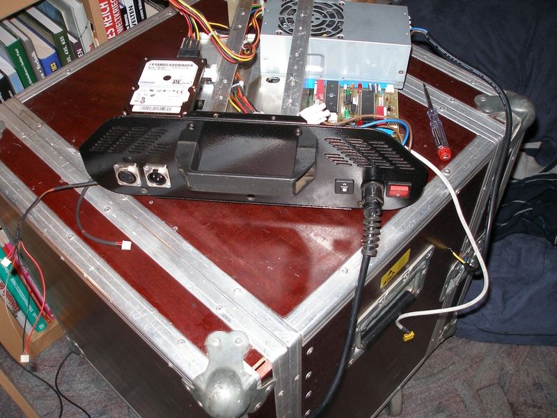

    4. Seitenteil des Gehäuses mit Spannungsversorgung und dmx in / out
    Es geht schritt für Schritt weiter. Ich kann einfach nicht aufhören weiter zu basteln :D Aber so wird es sicher vielen hier gehen.
    Da ich nun die mechanische Arbeit abgeschlossen habe und alles lackiert ist, kann ich bald mit dem Zusammenbau anfangen.

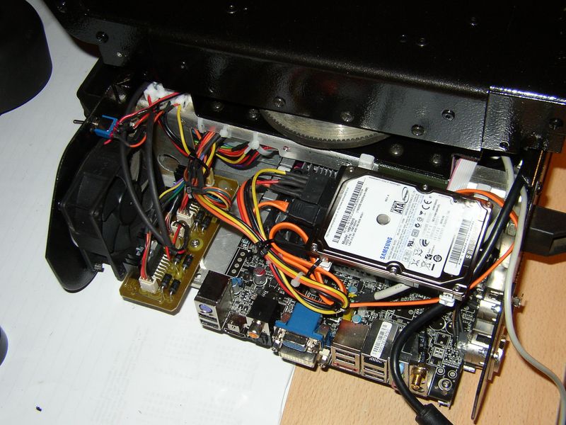

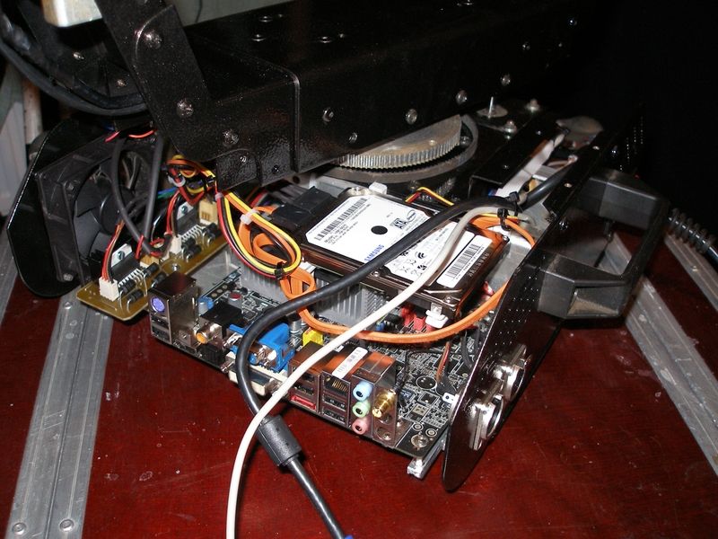

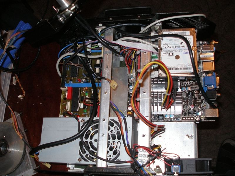

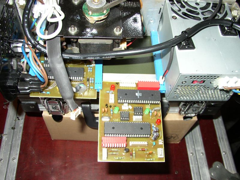

    Jetzt habe ich soweit die Hardware fertig. Nach dem lackieren der ganzen Teile konnte ich mich endlach daran machen das Gerät ein erstes mal zusammen zu bauen. Die Verkabelung nahm eine menge Zeit in Anspruch. Die Bilder zeigen teilweise die Verkabelung. Ein Problem bestand noch darin das vga Kabel vom Motherboard zum Beamer zu verlegen. Dieses musste ja in der Mechanik des MH's verlegt werden. Dazu musste ich das Kabel trennen, durch die Mechanik führen und um sie in der Gabel wieder zu verbinden. Ich habe sie allerdings nicht verlötet, sondern 2 8pin Molexstecker verwendet. Diese habe genau die Größe um sie bei einer demontage des MH's durch die Kabeldurchführungen der Mechanik zubekommen. Natürlich zeigte sich nach dem ersten Test, dass das Bild nicht sehr sauber war wie erwartet. Der Grund lag liegt sicherlich in der fehlenden Abschirmung der Steckverbindung. Um diese Problematik werde ich mich später kümmern. Erst sollte das Gerät funktionieren. Nach dem nun endlich auch der Beamer da war, habe ich auch gleich an die Montage von diesem Gemacht. Die Halterung ist auf den Foro's zuerkennen. Es handelt sich bei dem Gerät um einen mp727. Die Leistungen und Ergebnisse im Beamertest werde ich später noch Kommentieren. Bei der Aufnahme des Beamers habe ich eine Klemmvariante gewählt. Siehe Foto. Dabei sind auf den Querverbindern rutsch hemmende Gummis angebracht. Von unten wird der Beamer zusätzlich duch seine Eigenen Verschraubungen mit dem Kastenprofil fest verbunden. Durch die Klemmverbindung ist es Möglich verschiedene Beamer zu verwenden. Über Sinn und Unsinn lässt sich hier sicherlich streiten. Aber vielleicht möchte mal jemand seinen Beamer in dem Gerät sehen um zu sehen wie das wirkt.
    Zu den Fotos:
    Abbildung 1: Zu sehen sind das Netzteil, DE Interface, Platine für die Steuerung der Stepper, sowei der Stepper für Pan
    Abbildung2: Motherboardseite, komplett verkabelt, zusehen sind Motherboard, Stepper Treiber, Sataplatte
    Abbildung3: Noch einmal die Motherboardseite aus einer anderen Perspektive
    Abbildung4: Einbaulage der verwendeten Platinen

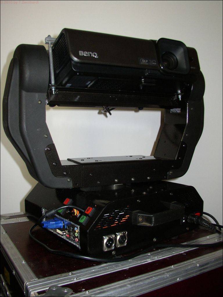

    Abbildung5: Das fertige Gerät

  • Hier mal noch ein Video vom ersten Test.
    Das ist vorerst die Maximale Verfahrgeschwindigkeit. Liegt halt noch an dem Problem mit der Stepper Steuerung. Bin da über jede Hilfe dankbar.
    Soweit macht das Gerät einen guten Eindruck. Die Steuerung im Video erfolgte über Wlan. Das ging ganz gut. Ein weiterer Test wird zeigen ob man das im Einsatz auch so steuern kann. Probleme bei der Übertragung per Wlan wurden ja hier schon das ein oder andere mal diskutiert.
    Schon jetzt habe ich aber Ideen was man besser machen kann. Dazu schreibe ich später wieder etwas.
    Hab es auch im Nebel schon getestet. Da kann man schöne sachen mit machen :D . Ein Video werde ich bei der nächsten Party mal machen. Da kann man es im Einsatz sehen. Oder wer nicht soweit weg wohnt von Halle(Saale) kann auch zum Drachenbootcup am 5Juni kommen. Da könntet Ihr euch das Gerät mal anschauen :)
