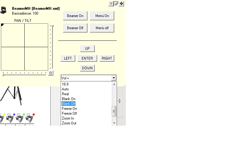

HIHO,
die Idee mit dem IR Port wäre auch eine Idee.
Nur macht es sich einfach den Beamer direkt über die serielle Schnittstelle zu steuern. Da kann ich doch, dank der Ausführlicher Beamer Doku, alle Befehle der Fernbedienung senden bzw. sogar Einstellungen des Beamer abfragen. Das schöne ist ja, dass ich das über DMXC machen kann.
Über Netzwerk funktioniert es ja auch schon super.
Das XML-File hab ich jetzt um die restlichen Befehle erweitert. (Siehe Bild im Anhang)
Theoretisch kann ich jeden Beamer Steuern der eine RS232 Schnittstelle hat. Die Befehle könnte jeder selber in die Beamermh.ini schreiben. Diese wird vom Plugin eingelesen.
Wenn keine Schnittstelle vorhanden ist wäre die Idee mit der IR Diode eineIdee. Das hatte ich selber schon einmal gebastelt vor vielen Jahren. Funktioniert super.
Würde das Gerät ganz sicher mitbringen. ![]()
Vielleicht kommen ja dann noch ein paar Ideen.
Je nachdem wann das Treffen ist schaffe ich es vielleicht noch die Steuerung zu optimieren.
Beste Grüße

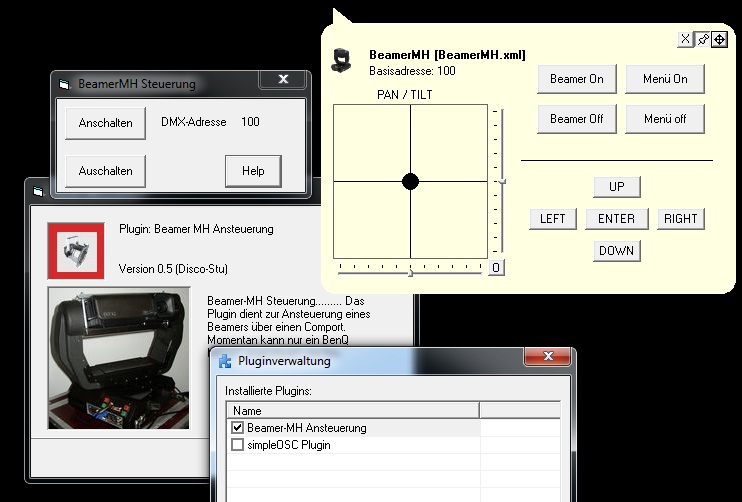

HIHO,
hab mal wieder ein wenig weiter gebastelt. Seit der Letzten Umbauaktion verfügt das Gerät nun über die ersehnten Endlagenschalter für die Referenzfahrt.
Nun habe ich mir heute ein Plugin zur Steuerung des Beamer geschrieben. Als Anlehnung diente das Tutorial zur Plugin Entwicklung im WIKI, welches sehr gut geschrieben ist. Nun kann ich das Gerät über die Serielle Schnittstelle bequem ein und ausschalten. Das ganze Natürlich aus DMXC. Dazu habe ich noch Funktionen zur Menü Steuerung des Beamers eingebaut. Nun lässt sich das Gerät bequem konfigurieren wenn dies erwünscht ist und somit kann die Fernbedienung zu Hause bleiben ![]()
Im Anhang ist mal ein Bild wie es im DMXC ausschaut.
Mein Dank gilt allen die das super Tutorial geschrieben haben im WIKI. Es hat viel Spaß gemacht das Tutorial durch zu arbeiten.
