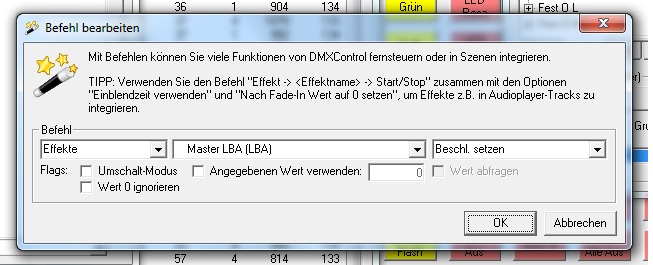

    Bei der Funktion beschl. oder Intensität setzen kannst du für einzelne Effekte
    oder eine Gruppe die Geschwindigkeit und Helligkeit einstellen.
    Hierfür nur einen Effekt oder einen Effekt aus der Gruppe auswählen.
    Ich habe diese Funktionen auf Submaster gelegt und mit der DMX Fernsteuerung
    Über den DMX-In angesteuert.

    wie schon vom mir geschrieben.
    Hierfür nur einen Effekt aus der Gruppe auswählen.
    Hier ein Beispiel von meinem Projekt Gruppe LBA:
    Also Du mußt nicht die Gruppe auswählen sondern ein Effekt aus der Gruppe.
    Es ist egal welcher aus der Gruppe.
    Gruppiert hast Du Deine Effekte oder liegt das Problem darin das noch keine Gruppen hast ?
    Gruß Steff
