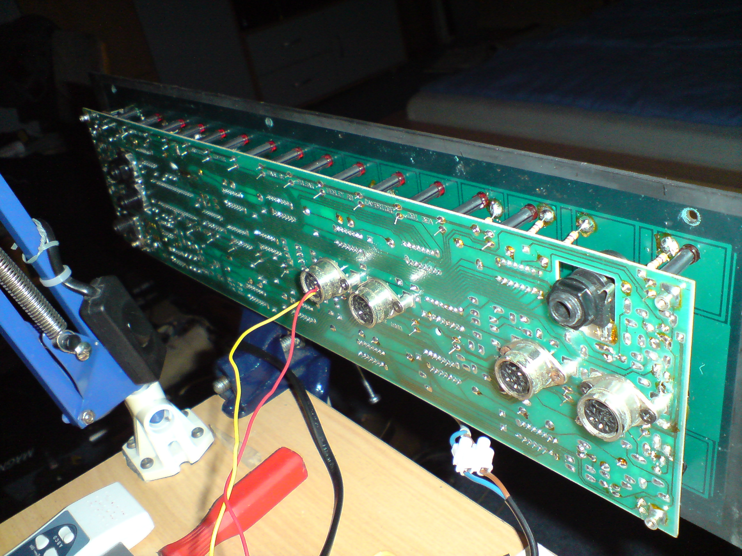

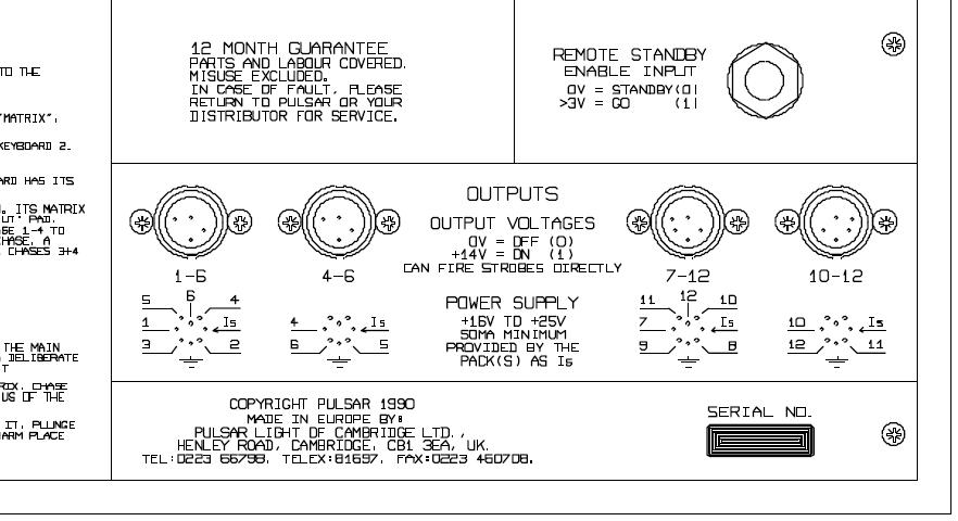

  • Hi Leute, ich habe hier ein Pulsar Touch Panel II vor mir liegen. Würde es gerne mal testen, ob das noch funzt. Habe aber rausgefunden, dass das Pult seine Spannung von den Dimmer- und Switchpacks bekommt. Hab ich aber leider nichts davon.
    Man kann aber auch ein externes Netzteil anschließen. Ich weiß nur nicht wo und wie.
    Kann mir da jemand weiterhelfen? Hab ein Bild von den Anschlüssen angehangen.
    EDIT: Könnte das über GND und Is Spannung beziehen?

  • Jo danke. Das geht. Aber irgendwie blinken alle paar Sekunden alle LEDs auf. Es gehen leider auch nur die hälfte der Touch Tasten. Bei den anderen ist wahrscheinlich der Widerstand defekt. Hab mal ein Bild und ein Video gemacht.

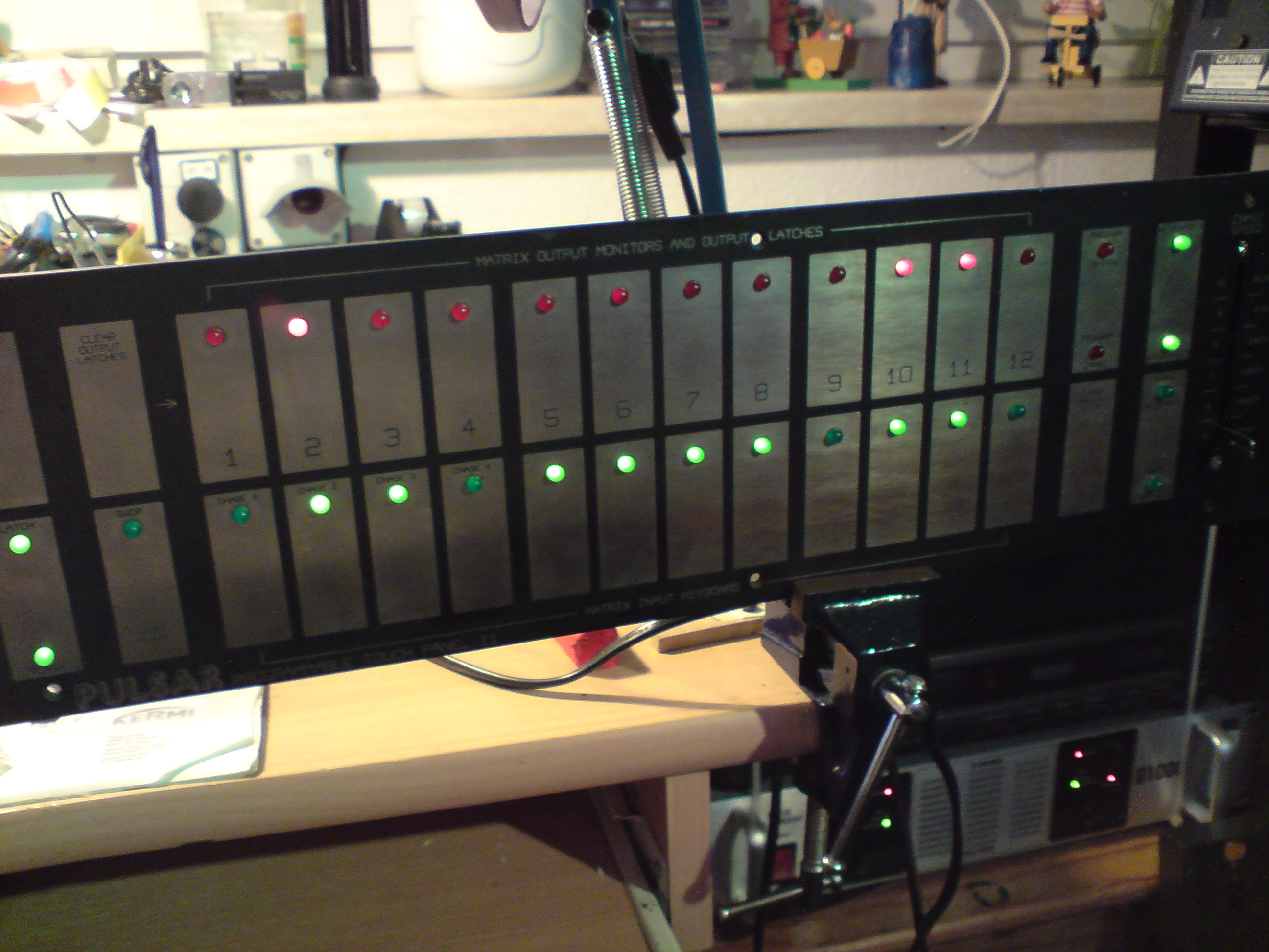

  • So, ich hab mal ein bisschen getestet mit dem Pulsar Touch Panel II + JB Lighting Varyscan.
    Wenn ich am Pult einen Button aktiviere, fährt der Spiegel nur ein kleines Stück. Deaktiviere ich den Button wieder, fährt er wieder ein Stück. Das komische ist nur, dass der Spiegel immer ein Stück weiter rückt, egal welche Taste ich drücke. Er hängt am Ausgang sechs und bewegt sich sogar, wenn ich auf eine Programmtaste drücke. Aber immer nur in die eine Richtung.
    Liegt das vielleicht daran, dass das Pult eigentlich für Switchpacks ist und nur "An/Aus" kennt? Aber wieseo passiert bei jeder Taste was, wenn der Ausgang nur auf Kanal 6 beschränkt ist?
    Noch ein Vid dazu: http://www.youtube.com/watch?v=yKxelye8UZU
    Nachdem ich das getestet hatte, ging auch komischerweise mein Pult wieder ohne Probleme. Alle Tasten gehen wieder. Nur das blinken aller LEDs ist immernoch da.
    Ich blick nicht mehr durch 8| 8|
    Vid: http://www.youtube.com/watch?v=tx9GSZ44Rw8
    Bekomme vielleicht von einem "befreundeten" Gastwirt ein richtiges AnalogPult mit Fader. Dann teste ich die Scanner nochmal. Wenn das dann nicht geht, kommt das Zeug weg. Was bringen mir diese Staubfänger, wenn sie sinnlos neben meinem Tisch stehen?!

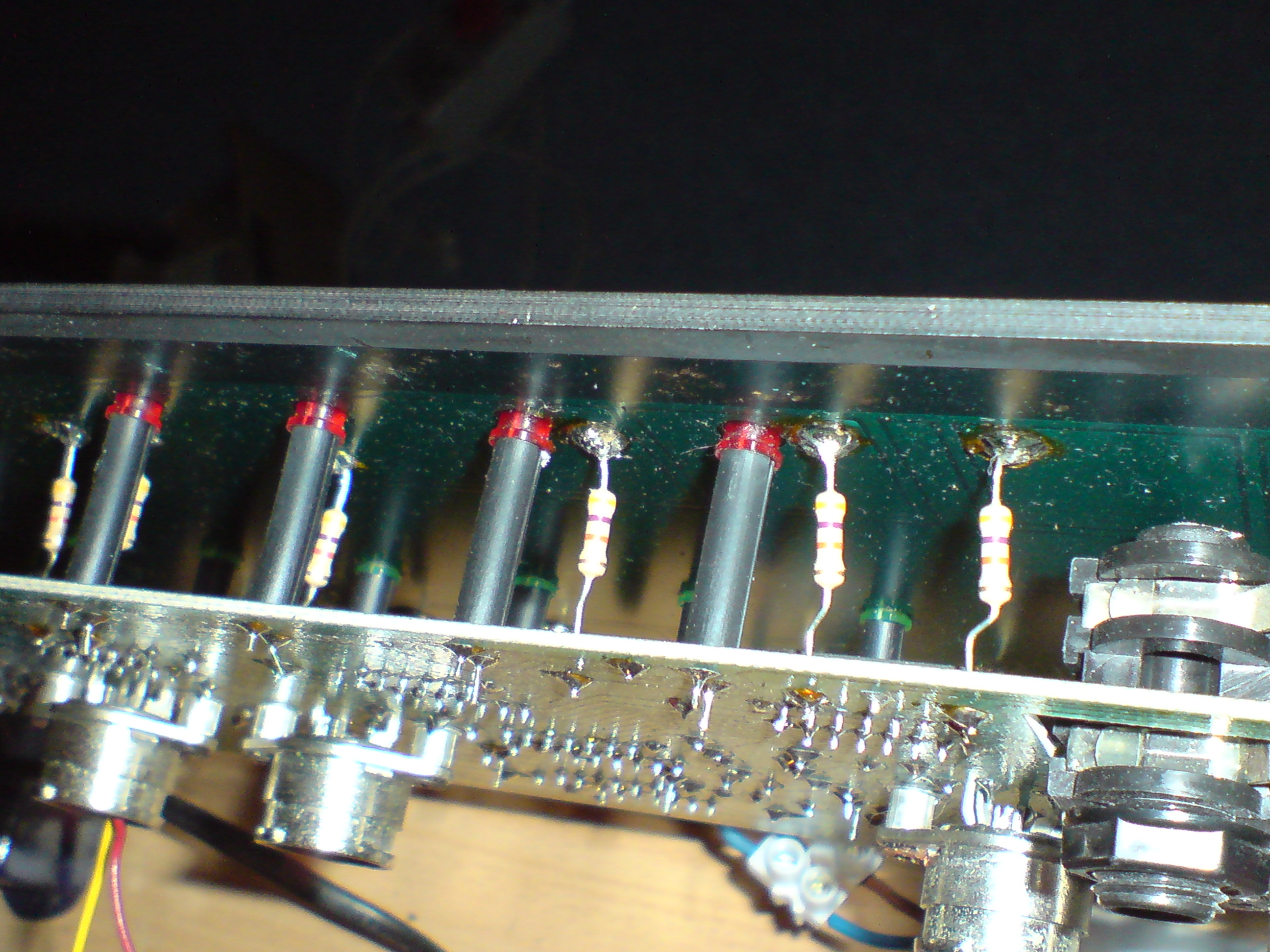

  • Okay, Fehlalarm. Ich blick jetzt garnicht mehr durch. 8|
    Auf einmal gehen wieder nur die Hälfte der Buttons. Wenn ich im inneren an die Kontakte greife, schaltet jeder Button. Weiß jemand wie die metallische Außenschicht mit dem inneren verbunden ist? Mit dem Durchgangsprüfer passiert nichts. Sollte das nicht Kontakt zur Lötstelle im inneren geben, wenn ich meinen Finger drauflege?
    Kennt sich jemand damit aus oder hatte jemand schon mal son Teil in der Hand?
    Wenn nicht, dann kann ichs auch in Müll legen. Weil ich hab grad keine Ahnung, wo hier ein Fehler ist.
    Das Pult ist von 1990 und sieht aus wie neu. Also keine Korodierten Kontakte oder so.Auch keine kalten Lötstellen oder "Brandstellen" auf der Platine.

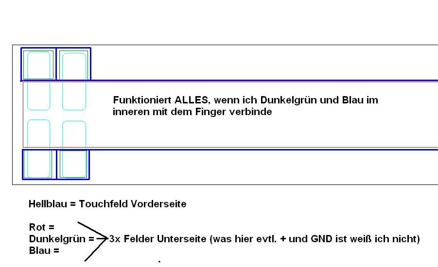

  • Kann mir wenigstens einer sagen, wie das mit den Touch Feldern funzt? Wie schon erwähnt, geht das Schalten normal nicht, sondern nur wenn ich hinten auf die Fläche drücke und nicht wie ich beschrieben an die Kontakte fasse, sondern 2 der Leiterbahn "Flächen miteinander verbinde".
    Aufbau der Tochflächen als Skizze ist angehangen.
    Gruß Markus
