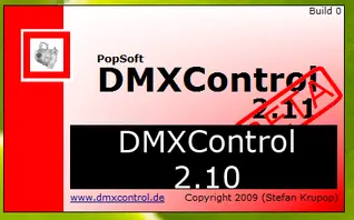

  • Beim Öffnen eines anderen Projektes, bei den keine Submasterbank erstellt ist, bleibt die Submasterbeschriftung aus dem vorherigen Projekt erhalten (Screenshot).
    --> Menü ? --> Info, für die endgültige Version dann auch 2.11 statt 2.10 bei den Verantwortlichen vermerken....
    Edit: An dem Punkt war wohl Tippfehler schon schneller...

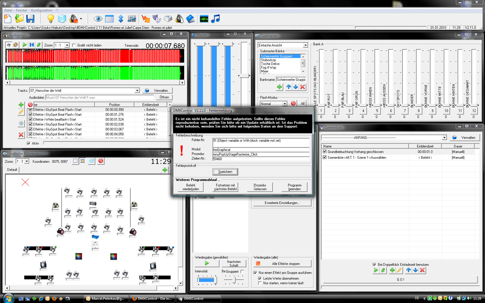

  • Ahlsooo....
    ich hab mal unser Theater-Stück Romeo und Julia geladen.
    So.. ich wollte gleich mal die Symbola am Raster ausrichten, also "Grafische Bühnenansicht -> Rechtsklick -> Am Raster ausrichten -> Fehlermeldung"
    EDIT: wenn ich bei der Fehlermeldung auf "nächsten Befehl fortsetzen" klicke, dann setzt ner mit ein Gerät auf den Raster und die Meldung kommt wieder.. Dann klicke ich mich durch soo viele Meldungen, wie Geräte da sind, und am Ende sind sie doch nach dem Raster.

    Leider geht es mir aber wie Souko, auch bei mir kommt jedesmal der alt bekannte Fehler, wenn ich die Geräte am Raster ausrichten möchte.
