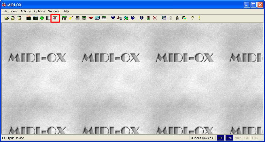

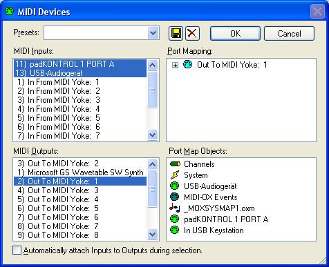

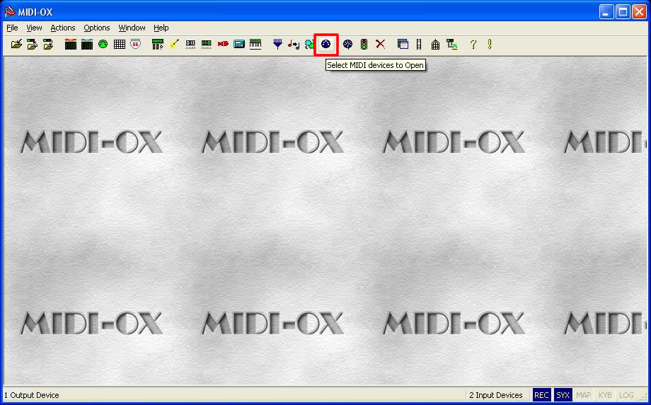

    Dazu ist es zunächst nötig die entsprechenden Ports als Ein- bzw Ausang zu definieren. (siehe Anhang 1 und 2)

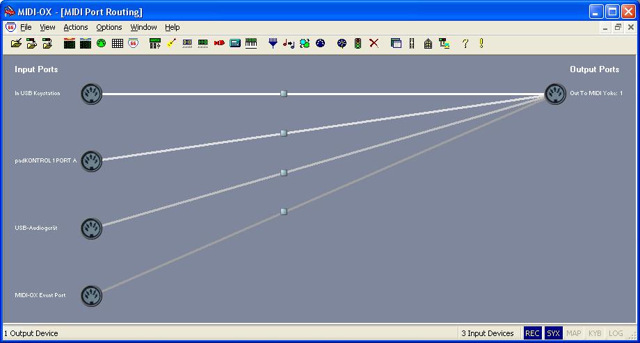

    Anschließend öffnest du dann das MIDI Port Routing (Anhang 3) und ziehst die Verbindungen von deinen Eingängen zu dem Ausgang (Anhang 4).
    In DMX-Control stellst du dann als MIDI Eingang z.B. "In From MIDI Yoke 1" ein.
    Wenn man mehrere Geräte auf diese Art kombiniert kann es dazu kommen das diese Geräte die gleichen Noten oder CCs auf dem gleichen Kanal verwenden. Das führt dann dazu das z.B. eine Taste deines Nano Keys die gleiche Funktion auslöse wie ein Pad deines Nano Pads.
    Das kannst du am einfachsten beheben in dem du mit dem Nano-Editor die Konfiguration deiner Geräte entsprechend anpasst, so das es dort keine Überschneidungen mehr gibt.
