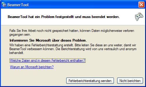

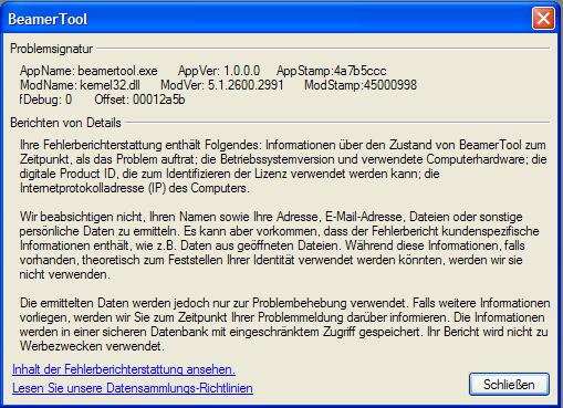

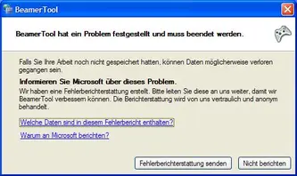

    hab nun mal BeamerTool auf meinem WindowsXP SP2 Rechner getestet. Rechner ist relativ neu installiert und hat kaum Software installiert. DirectX 9.0c ist installiert.
    Bilder vom aufgetretenen Fehler sind im Anhang.
    Muss ich vielleicht noch irgendwas zusätzlich installieren, damit BeamerTool läuft?
    Weiß jemand vielleicht, woran das liegen könnte und wie dieser Fehler zu beheben wäre?

  • Quote
    Original von Black
    Könntet ihr mir vielleicht einen Link zu der erwünschten Version posten?
    Ich benutze die 3.0. Eigentlich sollte es aber auch mit der 3.1 gehen.
    Schaden kann es sicher nicht der Updatefunktion von XP oder Vista zu misstrauen und .Net Framework 3 (oder bei mir läuft 3.5 SP1) Redist drüberzubügeln.
    Auch würde ich mich nicht auf das standardmäßig installierte DirectX verlassen sondern immer nochmal das Redist Paket drüberinstallieren, wegen sowas hatte ich auch schon einmal Probleme mit Software.
    Dennis
  • Quote
    Original von Mister X
    Bei mri war der Fehler das ich auch das XNA Framework 3.1 hatte, es muss aber auf jeden Fall die 3.0 sein.
    Super! Danke! Genau das war es!

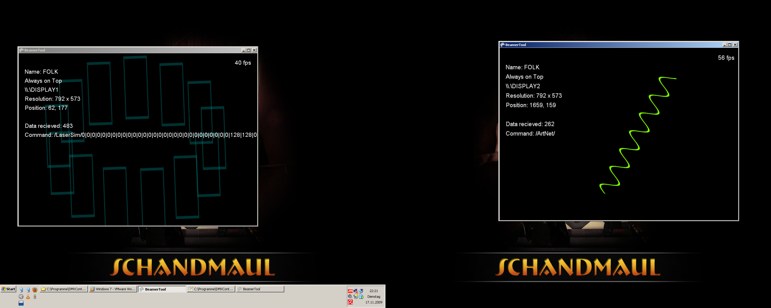

  • Also ich habe auch mal probiert und 2 auf einem Rechner unabhängig von einander gehen. Auf Umwegen.
    Erstmal wie es geht:
    2 LaserSim in DMXControl einfügen mit unterschiedlichen Startadressen. Mind. 20Ch Abstand also 100 und z.B 120
    Beamer Ausgabe Plugin muss deaktiviert sein.
    Art-Net Ausgabe aktivieren.
    Subnet & Universe auf 0
    BeamerTool 1 starten
    in den Optionen Artnet auf Universe 0 und Subnet 0 stellen, Lasersim Adresse auf die 2te in DMXControl also 120 stellen.
    Ich musste das BeamerTool neu starten damit die Änderungen übernommen werden.
    2te BeamerTool starten,
    Beamer Ausgabe Plugin in DMXControl aktivieren,
    der erste LaserSim in DMXControl steuert BeamerTool #2
    Art-Net steuert BeamerTool #1
    Warum nicht mehr geht.
    - Im Beamer Ausgabe Plugin kann keine Startadresse ausgewählt werden. Somit wird immer der erste genommen.
    - Art-Net schön und gut aber BeamerTool #1 belegt den Port und #2 bekommt keine Daten mehr ab. Sonst wären beliebig viele möglich.
    Dennis

  • Hi,
    damit das Beamertool läuft, benötigst Du eine DirectX9-fähige Grafikkarte. Mit alten PCI-Karten, wird das nicht funktionieren.
    Grundsätzlich sind 4 Instanzen pro Rechner möglich, dann must Du aber das Beameroutputplugin für DMXControl benutzen. In den Optionen (Taste O) kannst Du für jede Instanz andere Adressen einstellen, damit sollte jeder Beamer separat steuerbar sein.
    Video: Die Videofunktion wird über den Beamerclient gesteuert, jede Instanz des Beamertools sollte einen eigenen Computernamen bekommen. Der Client ist eigentlich nur zum testen vorgesehen, deshalb ist das Userinterface nicht sonderlich durchdacht und auch nicht Skriptfähig. Mit DMXControl 3.0 wird die Unterstützung aber besser.
