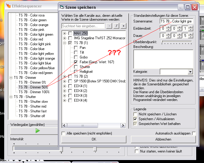

    Zu Bild 2: Ich möchte Dimmer 50% bearbeiten und klicke auf das Stiftsymbol rechts oben. Danach geht das "Szene speichern" fenster zum bearbeiten auf und dort heißt es nicht Dimmer 50% sondern Color light green. Wie kann das dort auf einmal was anderes sein, wie original angeklickt? Wenn ich Dimmer 50% bearbeiten will, muss doich auch Dimmer 50% aufgehen. Oder seh ich da was falsch? 8o

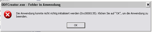

    Ich wollte mir das DDF mal im Createor anschauen, aber beim starten des Creators kam folgender Fehler: (-> Bild 1). Kann mir jemand sagen, wieso ich den Fehler bekomme?

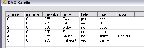

    Auf meinem anderen PC konnte ich schauen. Hab auch ein Bild gemacht (Bild 2). Muss da bei Color, Gobo und Shutter nicht eigentlich "yes" bei Fade stehen? 8o
    Fehlerkurzbeschreibung:
    Effektsequenzer:
    -erstelle Effekt (TS 7B - Dimmer)
    -erstelle Schritt (Dimmer 50)
    -erstelle weitere Schritte (Dimmer 100, ...)
    -erstelle weiteren Effekt (TS 7B - Color)
    -erstelle Schritt (Color light green)
    -erstelle weitere Schritte (Color blue, ...)
    Jetzt gehe ich zur Kommandobox:
    -aktiviere Prgrmmiermodus
    -wähle eine Taste
    -ich gebe keinen Namen ein
    -ich wähle eine Farbe (weiß)
    -ich wähle ein Icon
    -bei Modul wähle ich Szenenbibliozhek
    -Gerät/Funktion wähle ich (TS 7B - Dimmer 50)
    -Kanal Ausführen
    -Flags und Wert trag ich nix ein
    -wähle eine 2. Taste
    -ich wähle ein Icon
    -Gerät/Funktion wähle ich (TS 7B - Color light green)
    -Kanal Ausführen
    - ich beende den Programmiermodus
    -ich klicke auf Dimmer 50 und es wechselt auf Color light green
    -ich klicke auf Color light green und der Dimmer geht auf 50%
    -??? 8o ????
    -ich frage mich, ob ich doof bin und gehe in den Effektsequencer
    -dort wähle ich TS 7B - Dimmer 50 zum bearbeiten (klicke auf das Stiftsymbol bei Schritt)
    -ich merke, dass der Szenenname rechts oben "TS 7B - Color light green" steht und schaue so 8o ?(
    -ich mache das gleiche bei TS 7B - Color light green und es erscheint im Feld Szenenname "TS 7B - Dimmer 50" oder etwas ganz anderes. Kommt darauf an, wie viele Farben usw. ich in den Effekt eingefügt habe
    Es kann auch mal bei Dimmer..., Shutter... stehen.
    Und das ist mein Problem, was mich seit Montag zum blöde werden bringt X(
