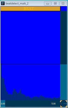

  • hallo, liebes Forum.
    es ist wieder soweit:D
    ich habe wiedermal gebastelt, und ein neues SoundAnalyzingTool gebastelt.
    es nimmt wie immer die Windoof-Soundaufnahme auf.
    im mom gibt das Tool noch nix aus, nur ein Optisches Signal.
    mit dem unteren Fader legt ihr fest welche FrequenzBänder abgehorcht werden sollen.
    mit dem rechten Fader stellt ihr die min. Lautstärke fest, ab der reagiert werden soll.
    mit dem Knopf unten rechts, stellt ihr die "decay" für das falloff ein.
    wenn das ausgewählte Band die Linie überschreitet wird ein Beat erkannt, und die Linie fällt mit der "decay" Zeit wider ab, bis sie wieder vom Pegel des Bandes überschritten wird.
    es soll später eine Ausgabe über "Midi" und "OSC" geben.
    viel Spass beim testen:rolleyes:

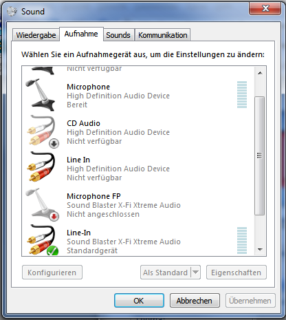

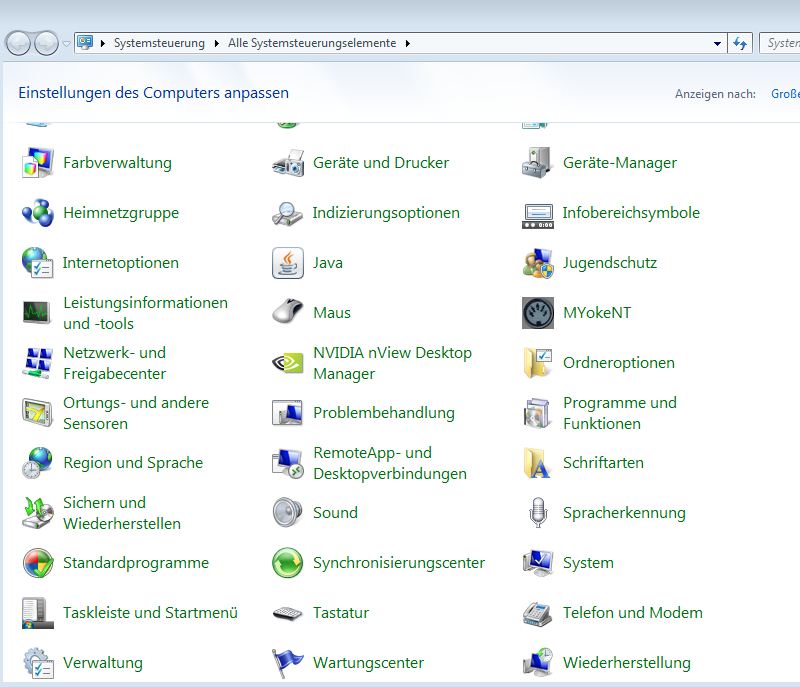

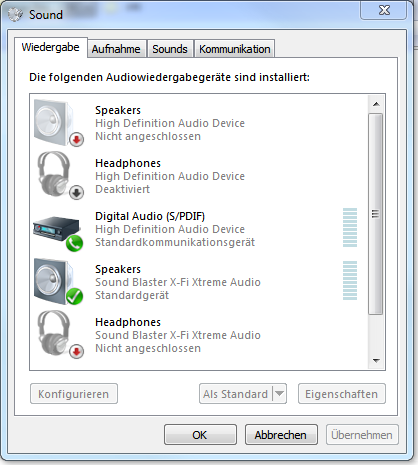

  • hoi
    zum thema windows7 und "stereomix"
    es gibt sehrwohl ein "stereomix" unter windoof7.
    das aufnahme gerät ist einfach deaktiviert!! dieses muss erst angezeigt und dann aktiviert werden. siehe bilder. zum Thema "geheimniss software" es ist doch ein riesen aufwand solch ein programm zu programmieren, besonders wenn komplizierte algorythmen benutzt werden. deswegen benutze ich fertige "sound library's " für processing. ich suche gerade noch die beste raus, da es sehr viele gibt.
    mfg maik

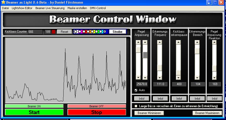

  • Die verwendete Software steht beim Video ;)
    Aber hier nochmals für dich:
    "Beamer as Light" von Klomeister
    Funktioniert auch bei Pop und anderen Musikarten die auch wirklich einen klaren Beat haben. Klassiche Musik wird nicht gehen ^^
    Das Ganze erreicht man durch eine relativ simple Einstellung (simpel für den Bediener).
    Hab anbei mal ein Screen vom Mainfenster gemacht.
    @Stereomix:
    Du siehst schon, dass du auf "Wiedergabe" bist und nicht auf "Aufnahme"?
    Das Ganze läuft über die Aufnahme...
    EDIT:
    Hab grad gesehen, der hat einfach den Erkennungsbereich nicht drauf geprintet xD
    Aber ist halb so schlimm, der Rest scheint drauf zu sein...
