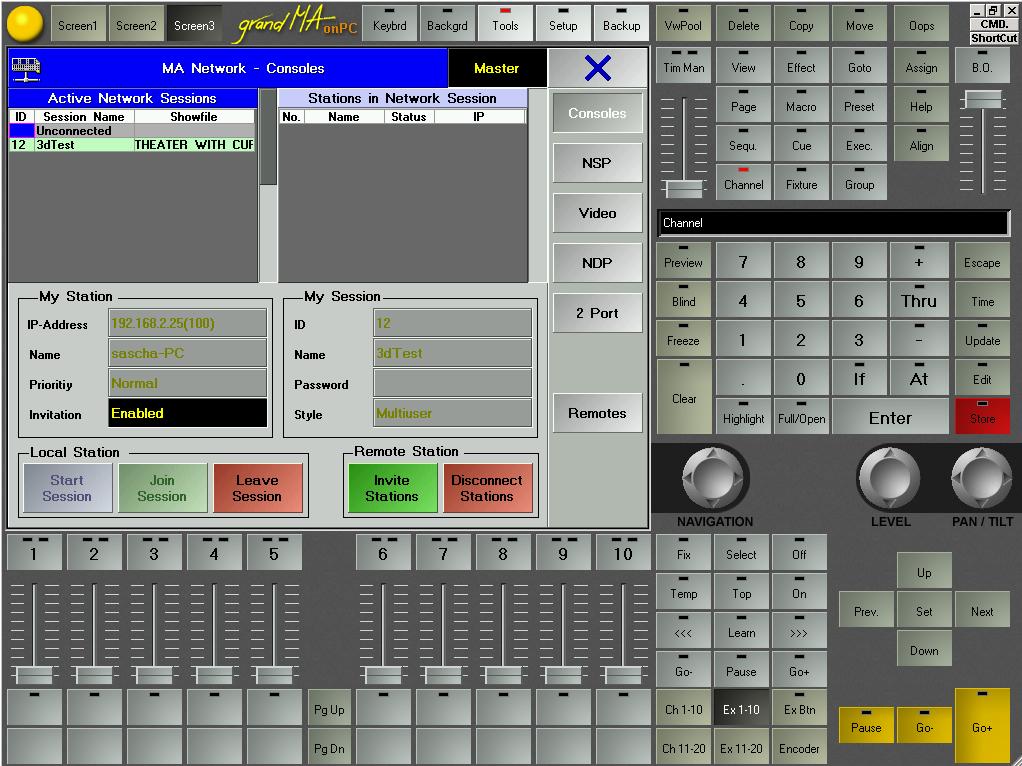

  • Hmm hab gerade versucht des ganze einzurichten.
    Hab GMA2OnPC und GMA3D in eine Session bekommen.
    Artnet hab ich aktiviert, aber keine Ahnung ob des so richtig war.
    Könntest du vieleicht ne kurze Anleitung schreiben, wie man Geräte ins GMA3D bekommt? Die muss man ja glaub ich auch in GMAOnPC einfügen damit die steuerbar sind oderso.

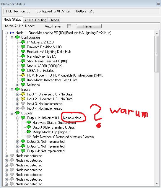

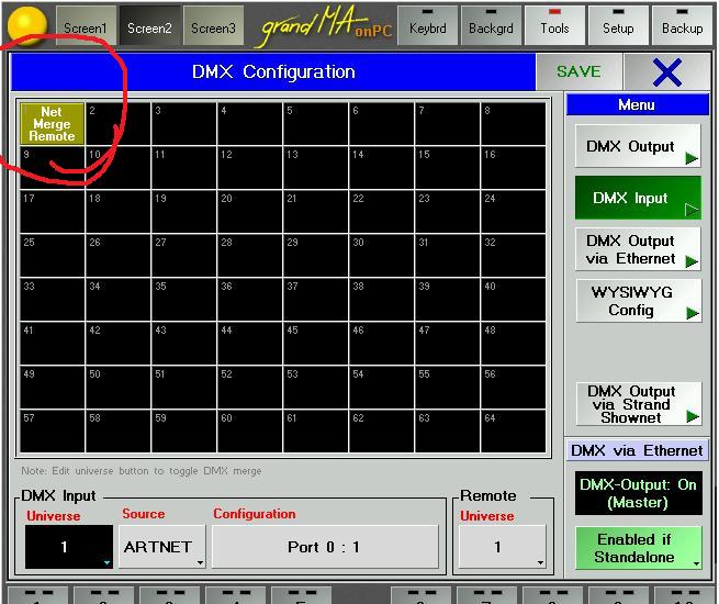

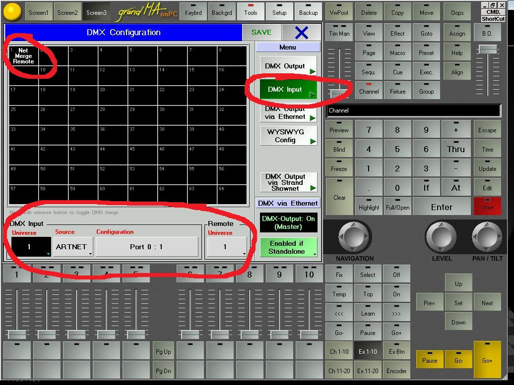

  • Hab jetzt mal versucht die Artnet Verbindung hin zu bekommen
    Hab im Grandma2 onPC folgendes konfiguriert:
    [Blocked Image: http://www.bilderload.com/thumb/14222/1UFI6J.jpg]
    dann Hab ich einen Microsoft Loopback adapter mit folgenden IP einstellungen erstellt:
    [Blocked Image: http://www.bilderload.com/thumb/14224/3IIWX8.jpg]
    Zuletzt versuchte ich mit in der Grandma2 onPC mit "CHANNEL 1 AT 66" und PLEASE einen Wert auszugeben
    [Blocked Image: http://www.bilderload.com/thumb/14223/21NM21.jpg]
    Leider kommt beim Showgate nichts an
    [Blocked Image: http://www.bilderload.com/thumb/14225/4KOTYE.jpg]
    Muss ich etwas einstellen im Showgate, außer die Mac des Loopback Adapters, oder hat der garkeine Mac?

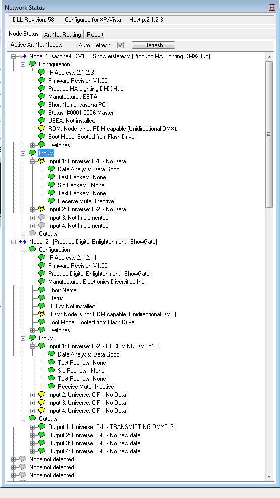

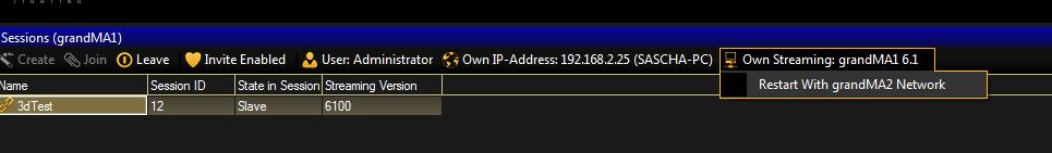

  • also irgendwie bekomm ich das mit der Artnet verbindung nicht hin!?
    was ist eigentlich der unterschied zwischen der
    Art-Net Show-Gate.exe
    und der
    Art-Net Show-Gate AL.exe
    hab weiter oben schon mal meine Vorgehensweise gepostet. Kann mir jemand weiter helfen?
    bin sehr überrascht über diesen Bug (oder besser, das ungewünschte Feature ;)
    Würde die Artnet Ausgabe bei gma2onpc auch gerne testen, leider habt ihr nicht geschriebenm welche Version den Bug hat, bzw. mit welcher Version ihr Erfolg hattet...
    Könntet ihr die Versionsnumer bitte posten?
    Viele Grüße Licht-Schreck
