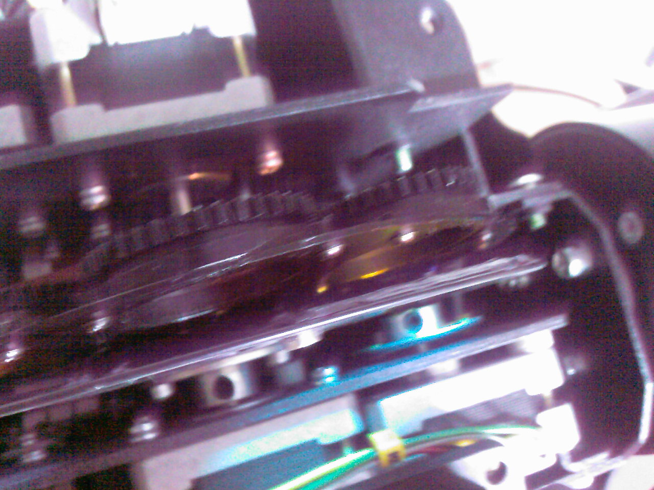

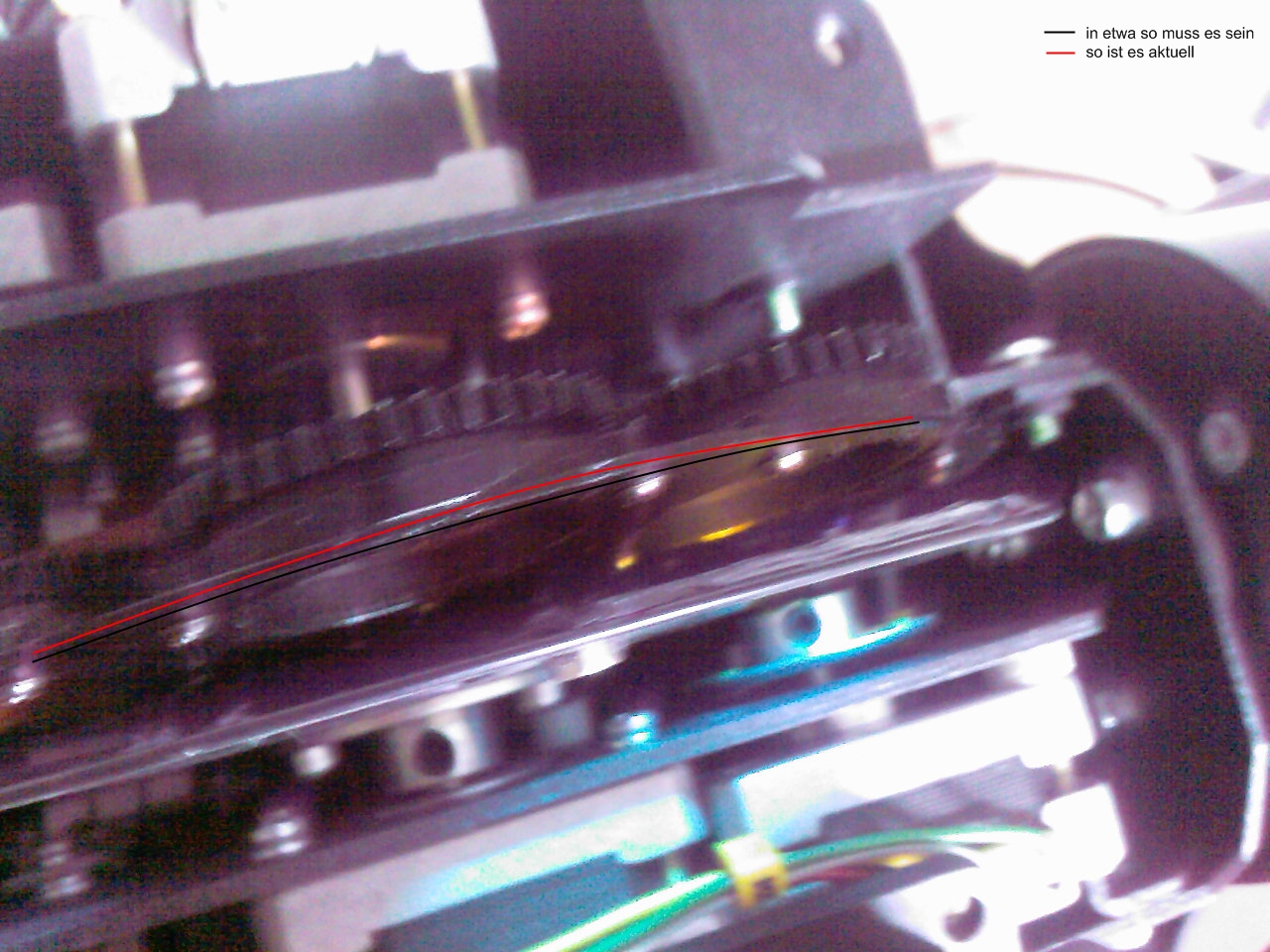

  • Der fehler mit dem Goborad ist auch entdeckt: Das Goborad hat sich komplett verzogen und hat nun eine 8. Wie man sowas hinkriegt weiß ich nicht. Auf jeden Fall konnte das Goborad garnicht vernünftig in die Index fahren, weil die Vorrichtung für die Gobo-Rotation immer an selbigem Schrittmotor "geschabt" hat.

    hier fotos vom Dilemma... ich bin fassungslos, wie man sowas als "Werkstatt" schafft. Da müssen Profis am Werk gewesen sein, weil sowas kann wirklich nicht jeder C=
