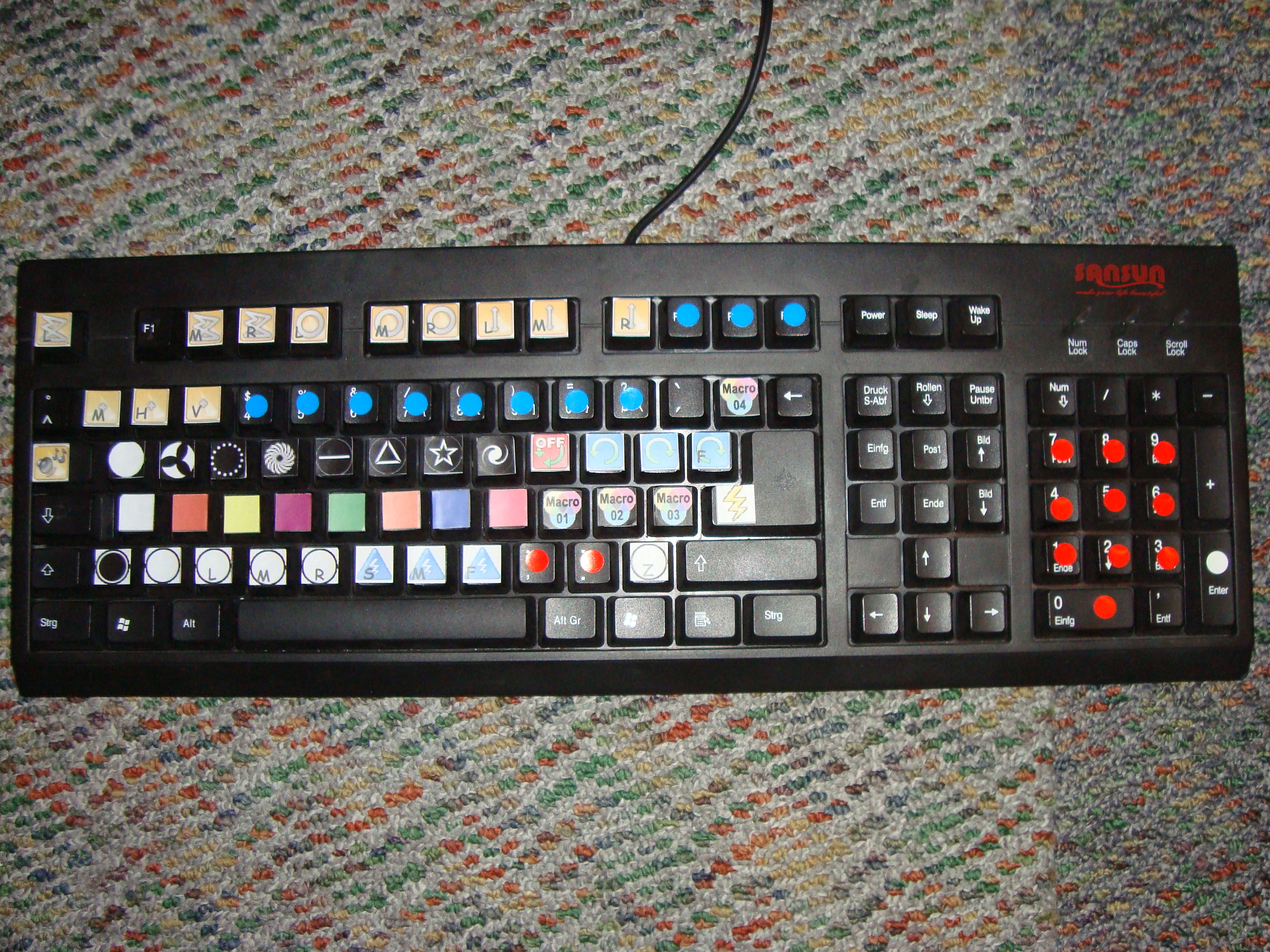

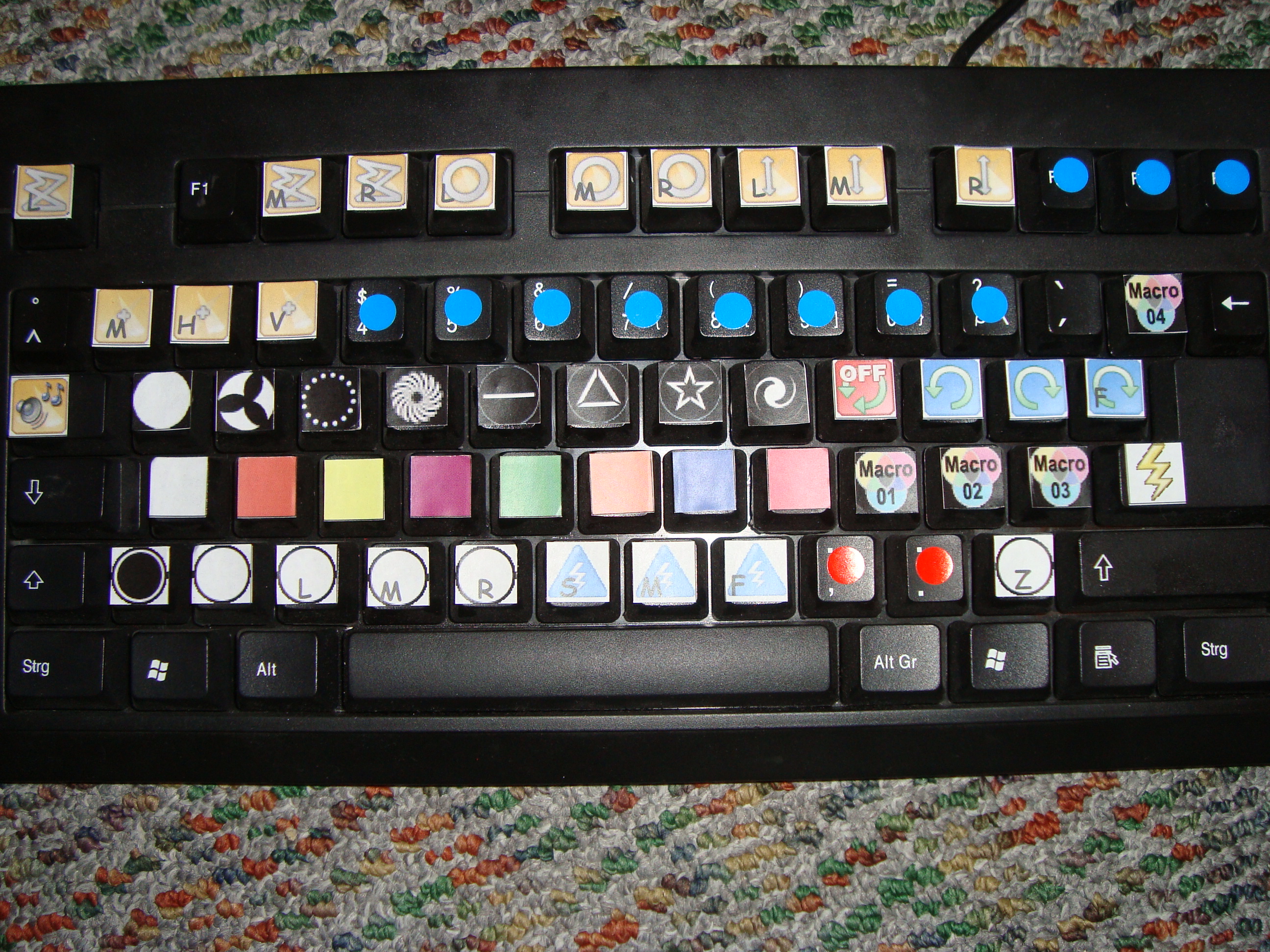

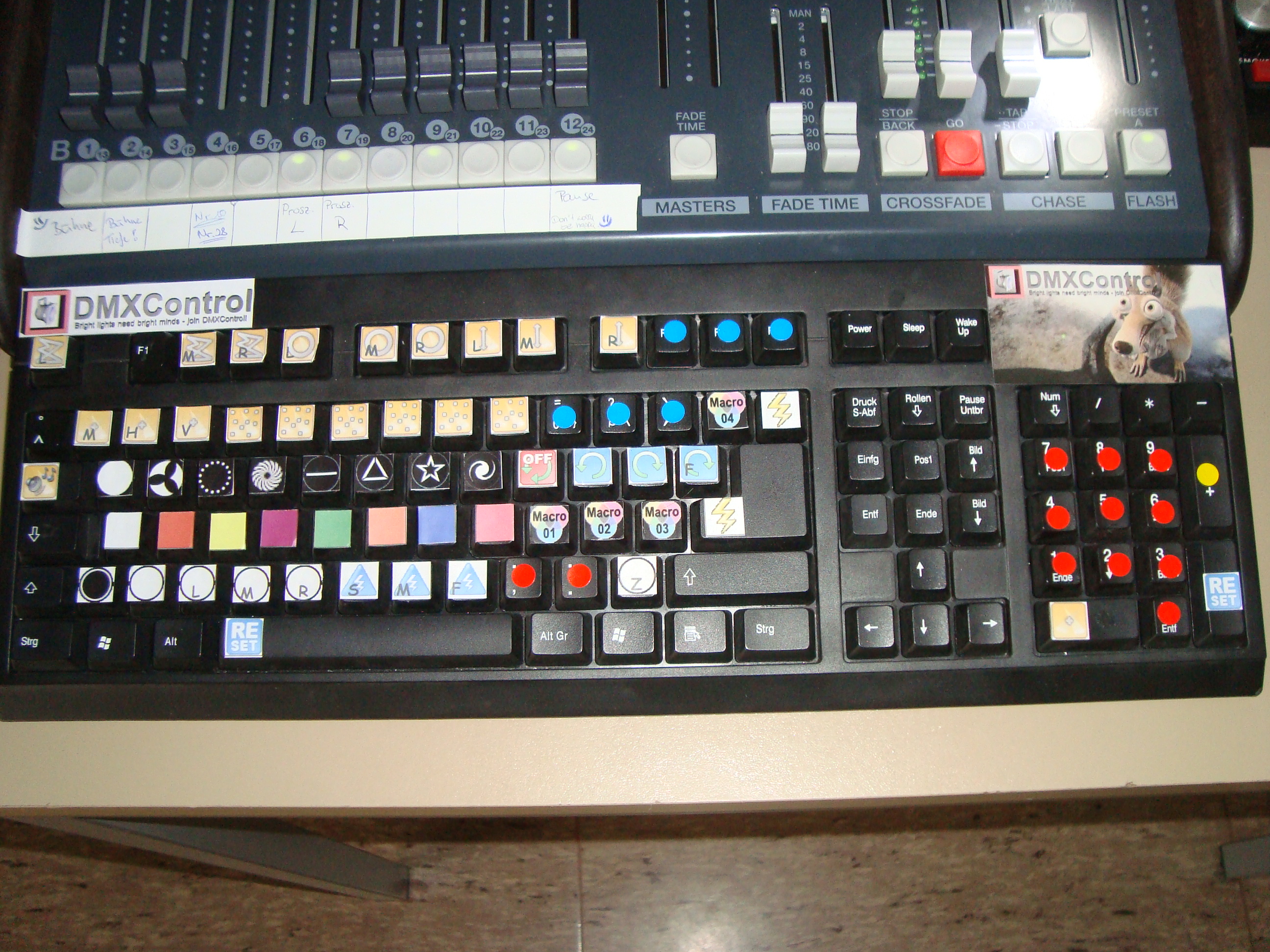

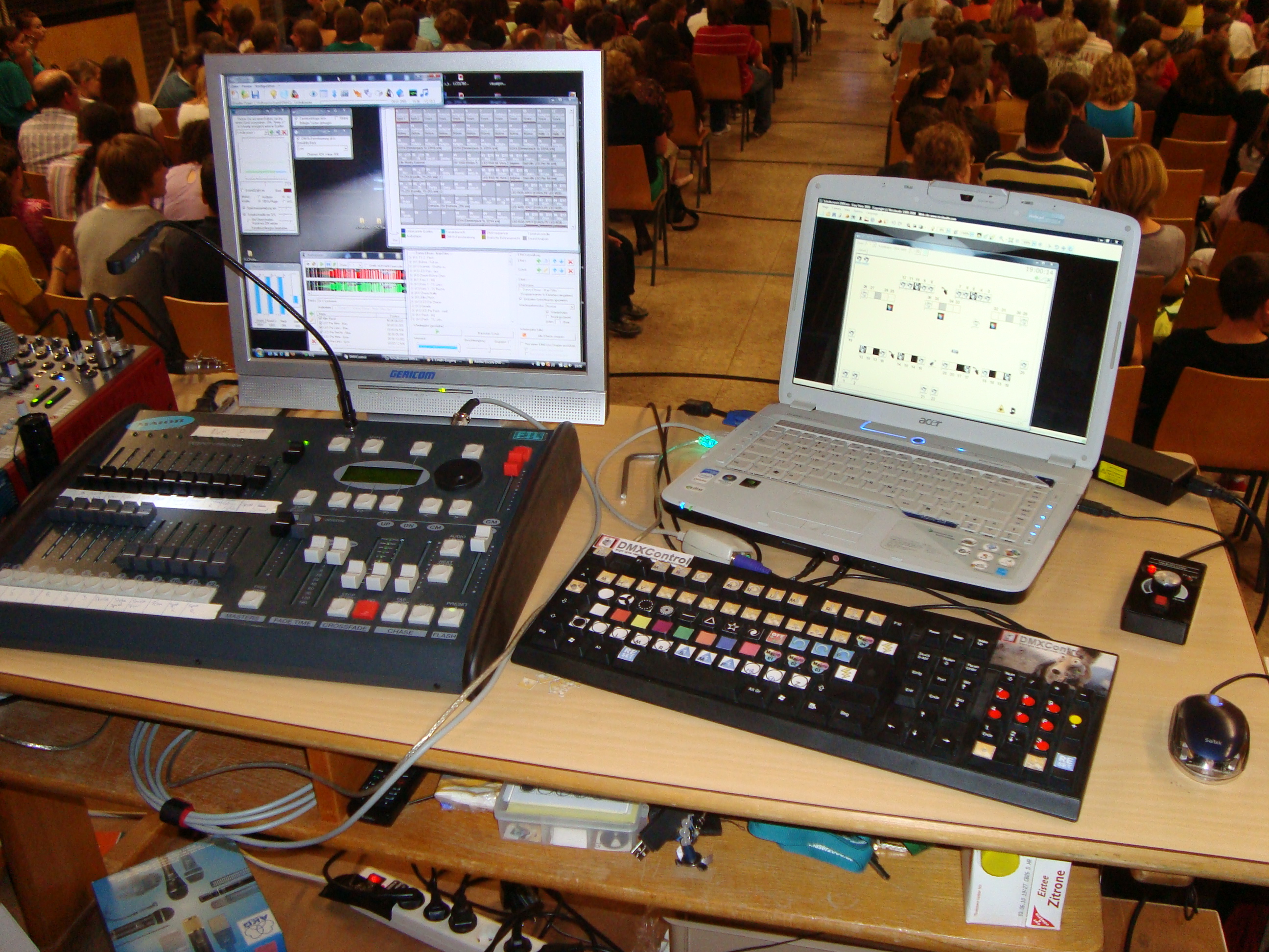

    hier einmal ein kleines "Update" meinerseits:
    Die Tastatur zu meinem LaserSim/BeamerTool Projekt.
    Wie die Effekte mit dem LaserSim, etc... funktionieren ist eine lange Geschichte... Die Icons habe ich per Screenshot direkt aus dem BeamerTool geholt, bearbeitet und auf einem gesamten Blatt gedruckt. Danach wurden sie ausgeschnitten und aufgeklebt.
    Leider sind manche Texturen etwas schwer zu erkennen.
    Grüße,
    Black
    Edit: Manche Texturen sind aus gutem Grund farblich invertiert dargestellt :D (Sonst würde man nichts mehr erkennen ;) )
