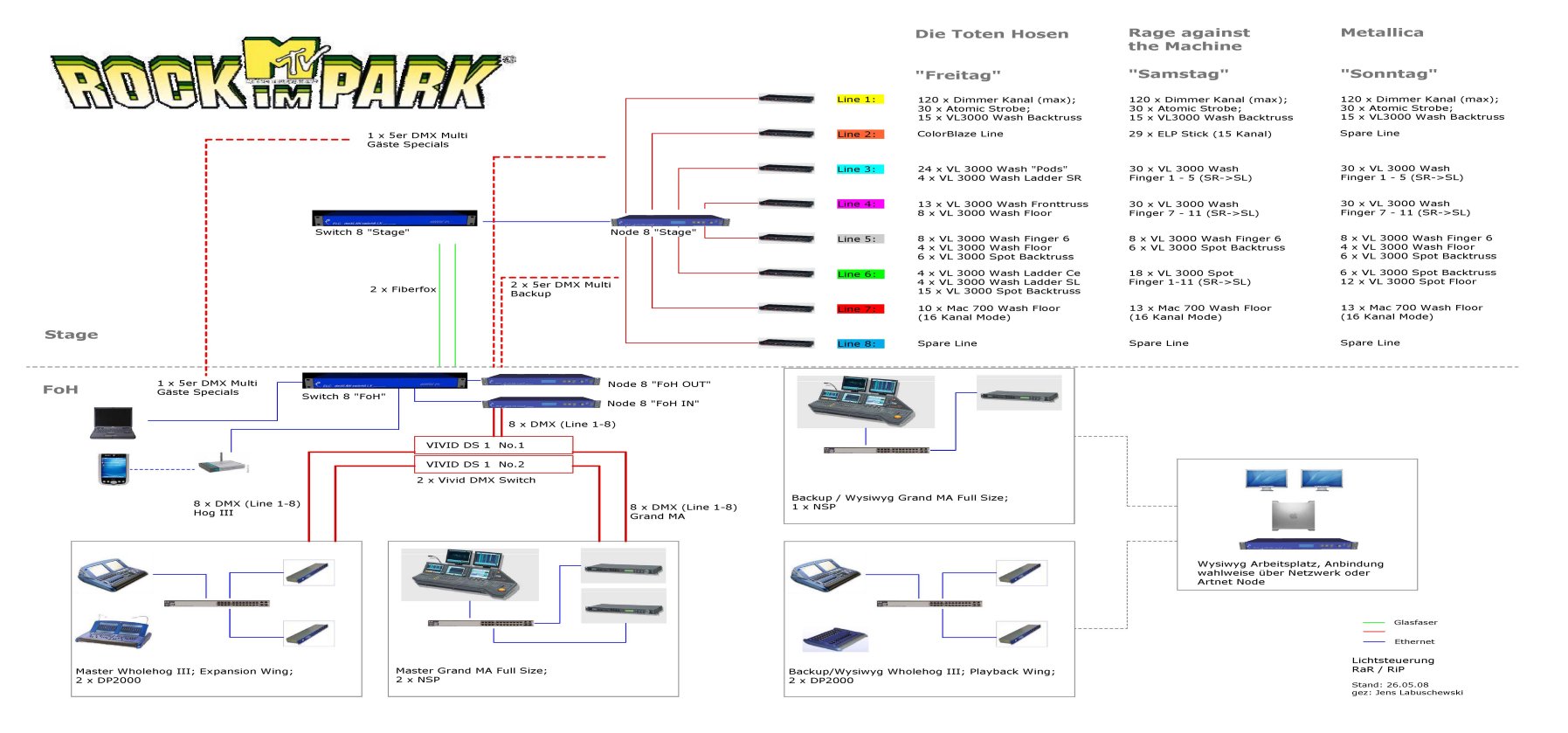

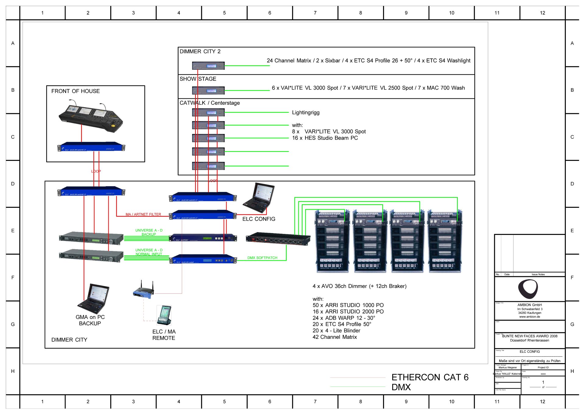

  • Naja, wegweisend war DMX vor 20 Jahren aber auch höchstens in der VA Branche weil es dort die Digitaltechnik einläutete. Aber auch damals gabs schon deutlich bessere Lösungen, wenn vielleicht auch damals noch nicht so billig aber da war DMX auch noch nicht so billig ;). Aber daran ist ja auch nix auszusetzten und auch nicht daran, dass DMX bei den Billig- und Mittelklassegeräten als simples Protokoll eingesetzt wird. Was ich meine ist, wenn man jetzt sowas wie RDM einführen will sollte man das gleich mit nem neuen und guten Bussystem machen und nicht DMX noch mehr aufbohren.
    Von wegen Übertragungsprotokoll standartisieren, bei CAN, Ethernet und co is doch schon fast alles standartisiert. Man müsste vielleicht noch ein paar control bytes festleden, quasi die OSI Layer 3, sicherlich nicht wirklich komplexer als derzeit bei DMX und bestimmt einfacher als RDM über DMX. Im einfachsten Fall legt man einfach ein heutiges DMX Frame in den Datenbereich von z.B. einem Ethernetframe. Das muss natürlich als Standart akzeptiert werden, bei DMX haben sich ja auch nur wenige proprietäre Lösungen ergeben und sind heute wieder vom Tisch. Bis jetzt hab ich aber auch noch keinen vernünftigen Standard der Art gesehen.
    Wegen dem Preis: ENC20J28 + MagJack (also der komplette Ethernetteil für einen beliebigen Controller) gibts für 8€ Einzelpreis bei der Apotheke Farnell. Und da is ne galvanische Trennung scho drin, kostet also ca. das selbe wie ein galv. getrennter DMX Transceiver. Wenn der Hersteller das für 50€ weitergibt sollte man den eben meiden ;)
    Aber wie gesagt, es geht ja auch um ehr höherpreisiges Equipment welches statt RDM over DMX direkt RDM über Ethernet nehmen könnte. Da man für RDM sowiso nen grösseren Controller braucht (Henne wird mir da hoffentlich zustimmen), kann man auch einen mit integriertem Ethernet nehmen.
    Was die nichtkonformen DMX Knoten angeht: Auch da denke ich, würde es besser werden. Denn nen Ethernetcore macht auch Eurolite nicht mehr in der Software, das geht einfach nicht mehr und dann können die auch nit mehr so viel falsch machen. Und die Hardwarehersteller können sich so Dinger wie Eurolite nicht leisten.
    Und was die Ethernetkabel angeht, das seh ich auch nicht so kritisch, 1m mit Steckern kostet bei Reichelt zur Zeit 50 Cent, die kannste nach einer Veranstaltung alle einfach entsorgen ;)
    Dazu kommen noch die ganzen Gerätschaften die man aus dem Netzwerksektor nutzen könnte. Vergleicht nur mal die Preise zwischen DMX Splitter und Netzwerkswitch. Dazu kämen noch so sachen wie direkt eingebaute Mergemöglichkeiten oder ein vermaschtes Netz wo der ausfall einer Leitung kein Problem wäre usw.. natürlich n gescheites Protokoll vorausgesetzt.
    Also nochmal für die Klarheit: DMX kann beim Billigsektor gerne Stand der Technik bleiben, aber bei den etwas teuren Geräten die auch RDM usw. können sollen glaub ich, dass langsam mal n gescheites Protokoll an der Reihe wäre. Und das muss sich auch nicht dauernd ändern, nur einfach mal gescheit sein. Ethernet ist übrigens deutlich älter als DMX, Ethernet über Twisted Pair etwa gleich alt.

  • Quote
    Original von Michael_D
    Der erste Satz liegt ziemlich neben der Realität. CAN und Ethernet spezifizieren nur die Layer 1 und 2 nach OSI. Der ganze Rest muss noch gemacht werden. (Mit dem bisserl Layer 3-7 verdient ein nennenswerter Anteil von Entwicklern ihren Lebensunterhalt =) und das auch nicht nur aus Geldgier)
    Quote
    Das haste ja mit ArtNet - das hat nur nix mit einem fortschrittlichen Netzwerk zu tun.
    Für ein vernünftiges Neukonzept wären Strukturen, vergleichbar (oder identisch?) mit einem aktuellen Automatisierungsnetzwerk nötig. Da gehört dann z.B. dazu, dass das Netzwerk sehr wohl darüber Bescheid weiß, was es da für Daten überträgt, also ob z.B. hier ein 16bit Pan wert oder eine Auswahlliste wie z.B. ein Gobo im Goborad gemeint ist.
    Man müsste das auch nicht neu erfinden.
    Mit z.B. Profinet/Profibus hätte man einen Übertragungsstandard, über den man die "popeligen" Helligkeitswerte eines Dimmers genau so übertragen kann wie z.B. Mediendaten, Audio oder sogar sicherheitsgerichtete Antriebssignale.
    Den Begriff "Profinet/Profibus" kannst Du frei gegen "Ethercat", "Powerlink", "Ethernet/IP" austauschen (ja, alle über das scheinbar standardisierte Ethernet - und natürlich in keiner Weise kompatibel)
    Dass man mittlerweile mit Ethernet überhaupt schnelle Daten übertragen kann (512 DMX-Werte je Universum sind keine wirklich schnellen Daten) liegt nur daran, dass mit 100MBit/s die für diese Nutzdatenmenge miese Protokolleffizienz übertüncht wird.

    Du verwechselst die Physik mit der Anwendung. Die Physik bei DMX ist auch ein steinalter Standard für symmetrische Datenübertragung. Die Anwendung ist DMX, also die Übertragung von 512 byte-Werten ohne jegliche Sicherung, Bidirektionalität u.s.w.
    Sicher ist ein Ethernet-Switch billiger als ein DMX-Splitter - aber ersteren brauche ich zwangsläufig (und sei es eingebaut im Gerät als 3-port-switch) - Ethernet TP hat halt Sterntopologie - , letzteren nur im speziellen Fall, da DMX ausdrücklich Linienstruktur aufweist.
    Insofern völlig d'accord mit Hendrik.
    Über CAN wäre schön, Ethernet wird sich nur in Anwendungen mit hohem Datendurchsatz bezahlen lassen.
    Warum? Das ist doch heute eigentlich gar nicht das Problem mit DMX.
    Quote
    Ich weiss jetzt nicht, was du damit meinst. Ein Ethernetframe besteht aus Start und Zieladresse (das erhöt bei heutigen geswitchen Netzwerken ehr die effizienz als sie zu verringern), Length/Type (sowas wie das Startbyte), die Nutzdaten und ein CRC32, für den ich sehr gerne 4 byte spendieren würde. Alles was darüber kommt (IP, TCP/UDP, HTTP und co.) hat erstmal nix mit Ethernet zu tun und wird halt zwangsweise benötigt, wenn man Datenpakete von Berlin über New York nach Sydney schicken will. Allerdings braucht man das bei seiner Lichtanlage ehr nicht und daher braucht mans weder zu implementieren noch mit dem Overhead zu leben.
    Ich halte Ethernet für einen der gelungensten Standards überhaupt.

    Und die Kosten für nen Ethernetswitch hat man heute ja fast schon durch die billigen Kabel wieder raus ;)
    Den einzigen wirklichen Nachteil sehe ich aktuell in der Sterntopologie, aber auch nur auf den ersten Blick: Ob ich nun ein Kabel von Splitter nach A, dann nach B und dann nach C lege oder von Switch nach A, von Switch nach B, von Switch nach C lege ist auch egal. Vorteil wäre aber ein kaputtes Kabel lässt nur eine Lampe ausfallen. Zum Switch könnte man z.B. zwei unabhängige Kabel legen von denen durchaus eins ausfallen dürfte.
    Insgesamt könnte man, und das halte ich für den eigentlichen Vorteil, mit Ethernet und ein paar geeigneten Protokollen direkt darauf sämtliche VA Kommunikation erschlagen, von Licht zu Mediaservern, Beamern und LED Leinwänden, Internetzugang, Intercom und und und... Und das alles mit heut wirklich exterm günstigen Komponenten. 5 port Switches gibts schon ab 8€, 24 Port ab 30€, kauf mal fünf Neutrikstecker...
    Sicherlich sind zu Beginn Ethernet DMX Gateways nötig und sinnvoll, aber auf Dauer sehe ich schon auch Sinn darin die Geräte direkt mit Ethernet auszustatten, das erhöht die Flexibilität ungemein.
    Nur ein paar Vorteile: Für alles die selben Kabel verwendbar, alles überall im Netz anschließbar, dank 100 MBit und gutem Basisprotokoll viel Reserve für nahezu alle zukünftigen Entwicklungen, Wireless für wenig Geld, keine PC DMX Interfaces mehr, keine wild rumwackelnden Lampen mehr, eventuell Integration von Sicherheitskritischen Anwendungen dank vorhandener Fehlererkennung, wenn unbedingt nötig Link übers Internet mit ner Layer 2 Bridge (z.B. mit OpenVPN und nem Linux Rechner möglich) usw...
