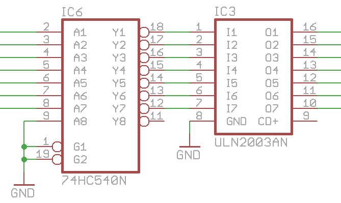

  • dann nimm einfach einen ULN zB den ULN2003A kann 500mA auf 7 Kanälen. Außerdem sind die Teile ziemlich billig. Wenn du 8 Kanäle brauchst dann den ULN2803A.
    Beide Bauteile Invertieren dein Signal auch gleich, dh 0 sollte wieder aus entsprechen.
  • naja 80mA direkt am uC kann doch nicht sein, vllt nur ganz kurz :D
    deswegen bin ich mal nicht näher darauf eingegangen, da muss schon ein IC im Spiel sein, also ein kleiner Treiber
  • Ja gut, Schande über mich, ich binn jetzt von ranzigen Standartleds ausgegangen... :rolleyes:
    In dem Fall ist der Treiber unbedingt nötig!

  • mhh.. das wenn ich die LED umdrehe (+ und - tausche) das es dann funtioniert... hätte man ja fast selber draufkommen können.. mhh naja.. muss ich mir jetzt nur noch nen treiber raussuchen an dem ich meine 80mA LEDs hängen kann. mal gucken was sich so finden lässt
  • nicht einfach die LED umdrehen! sonst Leuchtet das Teil nicht mehr.
    Hast du die LED direkt am Controller hängen?
    Es gibt folgende Szenarien:
    1: Man verwendet LEDs die nicht mehr als ca 5-10mA ziehen. Diese lassen sich einfach mit einem kleinen Vorwiderstand (50-500Ohm) an den Controller anschließen, dh
    Controller -> Widerstand -> LED -> GND/Vcc
    und genau das hatte ich gemeint. Je nachdem an was die LED hängt, also an GND, also Masse oder VCC, +5V, macht aus, wann diese leuchtet oder eben nicht. Natürlich muss man die Polung der LED entsprechend anpassen, den einmal zieht der uC gegen Masse und einmal gegen Vcc.
    2: Man nimmt einen Verstärker um eben mehr als die besagten 10mA zu treiben
    Controller -> ULN2003A -> LED -> Vcc
    Da der ULN Masse schaltet, muss die LED nachher fest an Vcc angeschlossen werden. Hier ist auch zugleich der Hacken: der ULN invertiert die Signale und einfach umpolen ist nicht! deswegen folgendes:
    Controller -> 74HC540 -> ULN2003A -> LED -> Vcc
    wenn man das so anschließt, ist das Signal wieder richtig rum (AUS ist auch AUS) und man hat auch noch ein bisschen Power zum Schalten.
