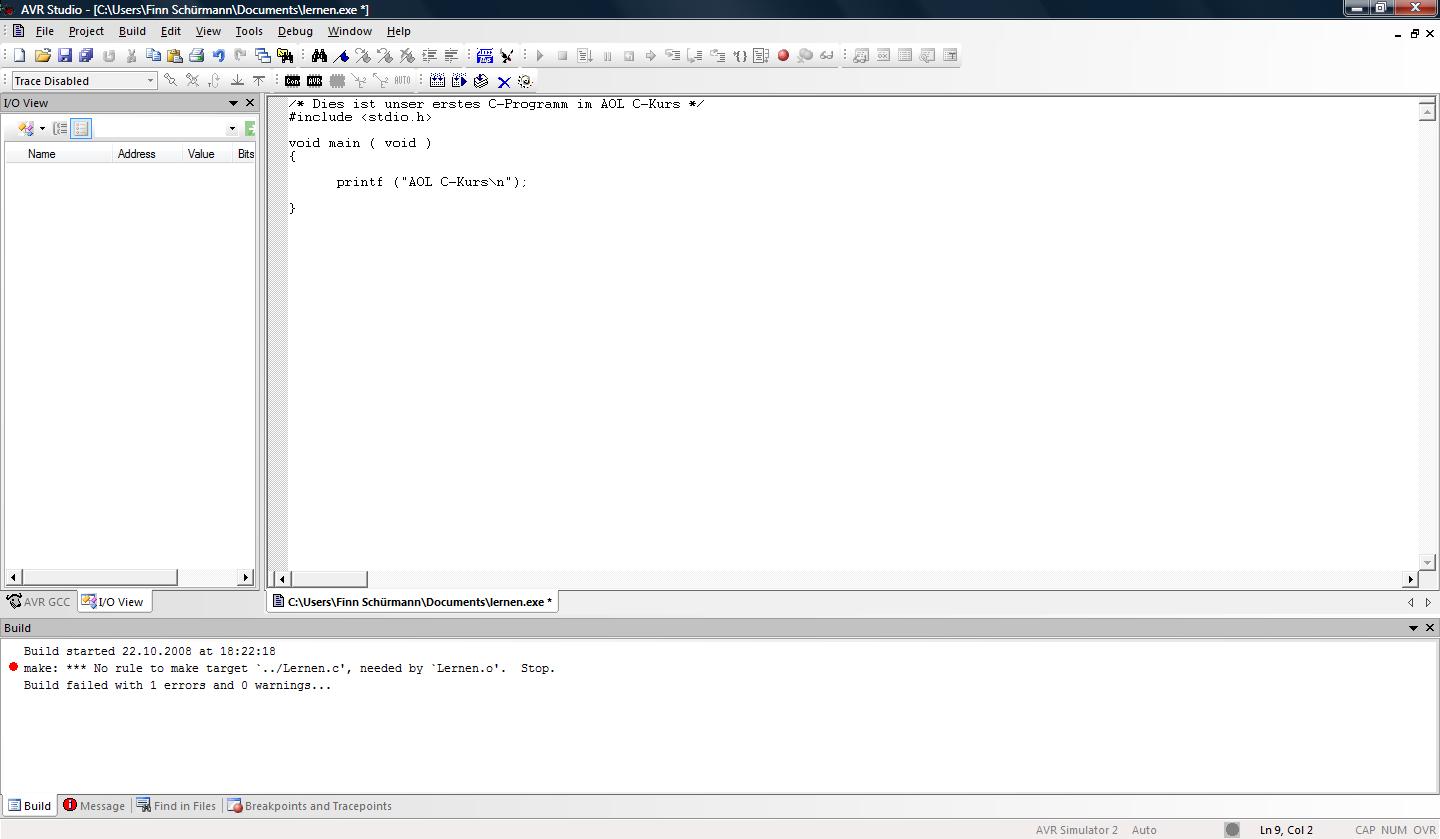

Kani lernt C....
  • Antwort: Alles.
    Lösung:

  • @Kani:
    was Hendrik mit "Alles" meint:
    -> du versuchst gerade ein Windows-Programm für einen Atmel Mikroprozessor zu schreiben (Atmels können mit "EXE" nichts anfangen)
    -> was soll printf? Worauf willst du das Ausgeben? Mikroprozessoren haben ohne externe Hardware keinen Bildschirm *g*. Du kannst bei Bascom mit dem Befehl "print" einen String/Text über die RS232-Schnittstelle senden. Aber bei C nicht mit printf.
    Du musst dir bevor du programmierst erstmal klarwerden lassen: was programmiere ich wofür. Bei Mikroprozessoren ist ein "Hello World" Programm eigentlich ein blinkenlassen von LEDs. Einfacher gehts da nicht.
    Nach den LEDs kannst du mit RS232 weitermachen und Daten zwischen PC und µController austauschen. Danach was mit dem Timer oder mit dem EEProm machen und dann mal PWM und Interrupts anschauen.
    So würde ich anfangen.

  • Wenn du C lernen willst, dann mach das doch erstmal ohne Mikrocontroller... Besorg dir nen freien Kompiler z.B. devcpp oder den gcc für windows. Da kannste dann auch mit printf rumspielen.
