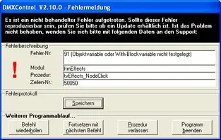

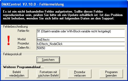

  • Mir sind noch 2 weitere "Kleinigkeiten" aufgefallen:
    1. Wenn man im Effektsequenzer mehr Effekte hat, als das Fenster groß ist, dann springt nach jeder Änderung (im Seitenteil) bei einem weiter unten liegenden Effekt die Liste wieder ganz nach Oben.
    2. Wenn ich über Tastatur/Joystick-Steuerung folgenden Befehl ausführen lasse: { Effekte - "mein Effekt" - nächster Schritt } dann springt er aber immer 2 Schritte vorwärts statt nur einen, wie er sollte...
    Treten diese Fehler auch bei Euch auf? Wenn ja, sollte ich diese im Bug-Tracker hinterlegen?
    Grüße,
    Black
    Ein Jeder muss mal klein anfangen ...
    ... denn es ist noch kein Genie vom Himmel gefallen :D
    Und meine Lampen haben Fieber, denn sie glühen immer wie irre, bevor sie Ihren großen Auftritt haben...
  • Quote
    Original von Black
    Das kann ich bisher nicht nachvollziehen. Bei welcher Änderung ist das reproduzierbar?
    Quote
    Original von Black
    Das ließe sich entweder mit dem "Umschaltmodus" oder dem Flag "Wert 0 ignorieren" lösen. Hab's trotzdem mal im Code geändert.
    Stefan
  • Quote
    Original von Stefan Krupop
    Anleitung:
    Erstell einen Effekt mit so vielen Schritten bis der Scrollbalken erscheint und dann noch ein paar mehr. Sobald du bei die letzten in dieser Liste beispielsweise die Haltezeit um eins via up-button erhöhst springt der Scroll balken bis ganz nach oben, obwohl er seinen Stand beibehalten sollte...
    Dieser Fehler ist mir heute auch in der Goboliste begegnet.
