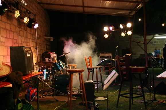

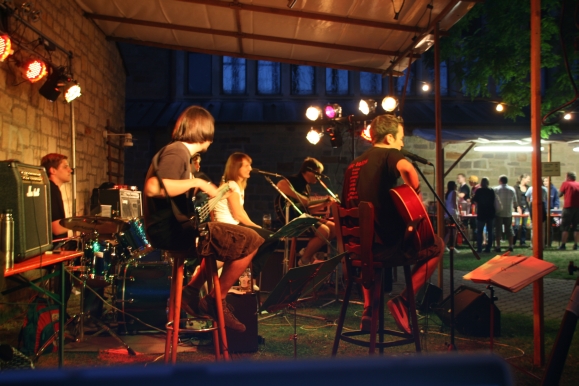

  • So die Veranstaltung ist nun rum. Es hat auch so weit eigentlich alles geklappt bis auf ein paar kleinichkeiten. Ich werde denk ich wenn ich mal die Zeit hab einen ausführlichen Bericht dazu schreiben hab ja auch ein paar Bilder gemacht die ich aber nun schon mal Hochladen werd.
    Viel Spaß :)

    Also ich leihe mir meine sachen ja meistens aus und dann bestell ich immer mehr kabel als ich eingeplant habe. Die Bilder schauen echt gut aus!

  • Ach mir ist grad noch ein Fehler eingefallen wobei des mehr an der Bühne lag. Die Bühne war ja nur hinten zu daher ist der ganze rauch relativ früh oder schnell weggewesen. Werd beim nächsten mal evtl einfach 2 Gewebeplanen spannen damit der Wind den rauch net wegbläst ;) .... ich weiss normal nimmt man dazu molton aber den hab ich noch net und bei evtl regen ist eine Plane ja doch besser.

    Ein wenig Vorsicht bei den Planen. Ist von der Idee her gut, aber nicht vernachlässigen wenn wirklich eine heftige Böhe kommt. Es sollte weder das Dach/Zelt/was auch immer verbiegen noch sollte sich die Plane losreißen und dann die Band unter sich "begraben". So ein paar Quadratmeter fangen mehr Wind als man denkt und können gewaltige Kräfte aufbauen.
    Aber sieht doch alles nach sehr schöner Veranstaltung aus! :)
