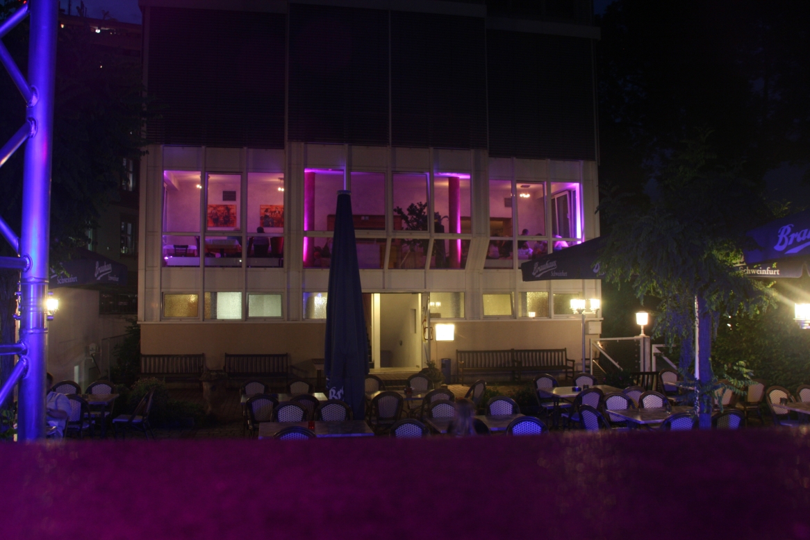

    Mal ein Feedback zu meiner Veranstaltung am Wochenende =)

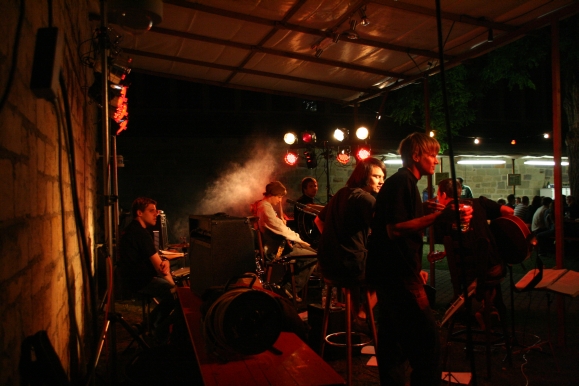

    Haben während ein Kneipenfestival bei einen Italiener ne kleine Bühne aufgebaut. Hat alles vom Sound bis zum Licht super geklappt.
    Im Einsatz waren:
    Licht:
    • 14 - LED PAR 56
    • 4 - LED Fluter
    • 4 - Eurolite T2 Scanner
    • 1- 1500 Watt Strobo
    • 1- Antarie 1500 Nebelmaschine
    • Traversen (Höhe 3,50 m; Breite 3,00 m; Tiefe 3,00 m)
    • 3 Bühnenpodeste (a´2 x 1 Meter)
    Steuerung:
    • GLP Light Operator
    • DMX-Control

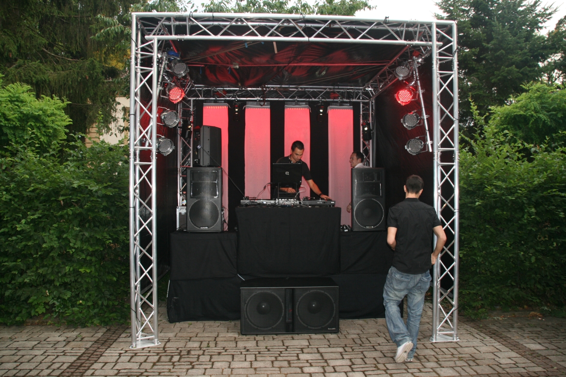

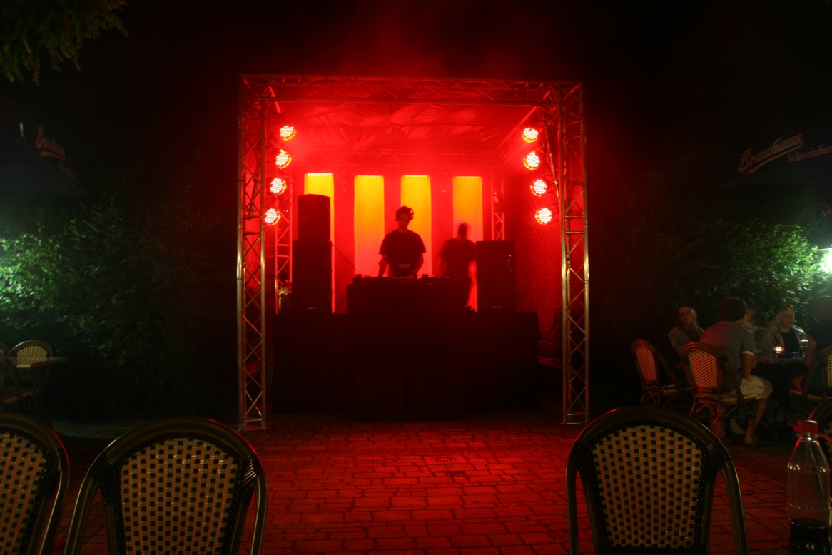

    Wie auf den Bilder zu sehen ist haben wir neben der Bühnenbeleuchtung auch die Dekobeleuchtung übernommen.
    Also wichtig sollte schon sein das die Personen gut ausgeleuchtet werden weil sie ja im Vordergrund stehen sollen^^ d.h. am besten ein paar PAR´s ohne Farbfilter (wen Filter dann nur rot oder gelb andere Farben wie blau oder grün lassen Leute komisch ausschauen als ob sie krank wären) vor die Band evtl. auch Fluter falls vorhanden.
    Also ich mach es immer so das ich 6-8 PAR56 in den Vordergrund links und rechts verteilt stell dazu noch 4 LED PAR56 um den vorderen Bodenbereich auszustrahlen. Alles andere wie Scanner und Movingheads von hinten oder an die Seite packen.

    Ich konnte leider auch keinen richtigen Lichttest machen da die Bänd relativ früh angefangen hat zu spielen sonst hätte ich noch die eine oder andere Einstellung besser gemacht.
    Zudem haben mir irgendwie 2 DMX Kabel gefehlt also konnte ich leider meine Movingheads nicht anschließen. War aber mein Fehler da ich vergessen hab die Das Lichtmischpult mit einzuplanen.
    Na ja der Bänd hat es aufjedenfall gefallen und den Zuschauern auch wie ich so mit bekommen hab. Der nächste auftritt der Bänd ist auch in 3 Wochen wo ich evtl. wieder dabei sein werd.

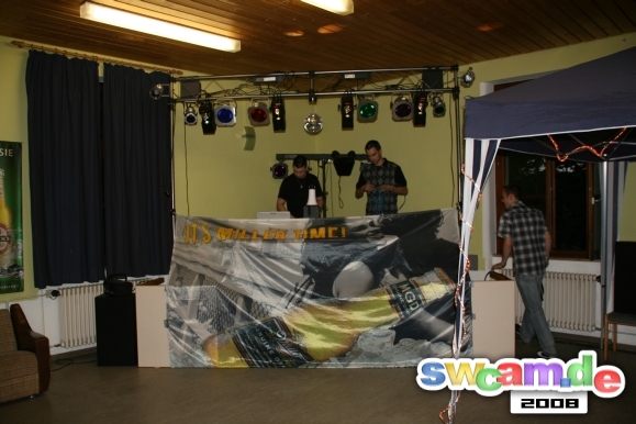

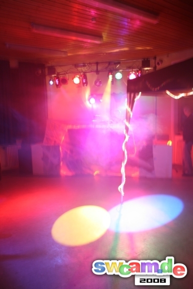

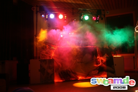

    So die Veranstaltung ist nun rum. Es hat auch so weit eigentlich alles geklappt bis auf ein paar kleinichkeiten. Ich werde denk ich wenn ich mal die Zeit hab einen ausführlichen Bericht dazu schreiben hab ja auch ein paar Bilder gemacht die ich aber nun schon mal Hochladen werd.
    Viel Spaß :)

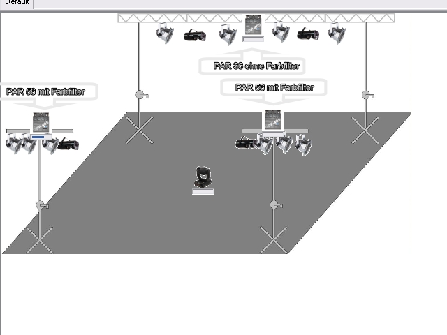

    Hallo ich habe jetzt am Wochenende eine Veranstaltung wo ich für ne kleine Band das licht machen werde. Die Band wird so ca. 30 Lieder + Zugabe spielen die Playliste hab ich auch von denen wobei ich ja net sicher sein kann das die auch so eingehalten wird.
    Meine frage ist nun wie ich das ganze am besten laufen lassen soll.... das einfachste wäre natürlich über line in.
    Wie macht ihr des in der Regel??
    Mein Equipment besteht aus.
    10x LED PAR56
    8 x PAR56 mit Farbfilter
    4 x RAR36
    (4 x Dimmerpacks)
    4 x TS2 Scanner
    1 x Futurelight Spot PHS 250 Movinghead
    1 x Futurelight Wash PHW 250 Movinghead
    1 x Antari Nebelmaschine
    Ich hab mal ein Bild angehängt wie der Aufbau in etwa sein wird.
    Die Bühne ist Ca 8 x 5 Meter. Hinten Steht ein 3 Meter breites Stativ und vorne Links und Rechts 2 Stative. Dazu zusagen ist noch die PAR´s auf den Bildern sind LED PAR56 und an den Dimmerpacks sind noch normale Mit Farbfilter also ich denk mal licht mäßig müsste die Bühne beleuchtet sein ;)
    Verbesserung Vorschläge werden immer gerne angenommen.
    DANKE!!
    LG Punkt

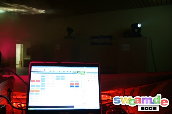

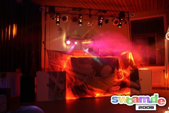

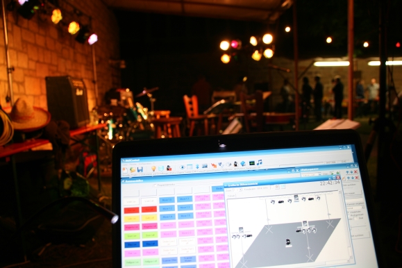

    Hatte jetzt meine erste Veranstaltung am Wochenende mit DMXControl und das ganze hat in der Regel ganz gut funktioniert bis auf ein paar kleinichkeiten aber die sind ja auch noch zu lösen. Die Fehler z.B. waren das das Programm am ende nicht mehr so ganz reagiert hat die einzelnen Effekte zu starten, aber ich kann mom noch nicht genau sagen an was es gelegen hat. Ein weiterer Fehler war das mein Movinghead ausgefallen ist was ich etwas komisch fand hab ihn erst mal vom Strom genommen und nach ner halben stunde neu gestartet.... ich denk mal er war evtl überhitzt, den Rest des abends ist er eigentlich gut gelaufen.
    Ich hab mir auch mal gedacht ein paar Bilder anzufügen da was zum anschauen immer schön ist ;)
    PS: bin gerne für Anregungen bereit falls ihr Verbesserungsvorschläge habt oder so :)
    Danke euch erst mal im Voraus =)
