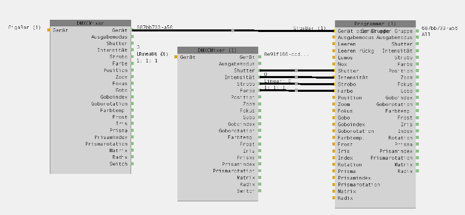

    Jetzt hab ich die Idee, 8 einfache RGB Geräte bei Bedarf, durch Aktivierung der IA-Bank, die Eigenschaften der 8 Geräte oben zuzuweisen, also wenn MH (1) rot, 100%, an ist, soll RGB (1) ebenfalls rot, 100% an sein. Dazu habe ich im IA einem Programmer das Gerät RGB (1) (hier GigaBar (1)) zugewiesen und die Eingänge Shutter, Intensität, Strobo und Farbe mit den selbigen Ausgängen eines DMX Mixers beschalten, welcher z.B. dem MH (1) zugewisen ist.
    Dies funktioniert soweit recht gut, allerdings wenn ich das ganze achtmal mache, also 4x MH und 4x PAR zu den 8 RGBs, dann hängt sich immer die GUI auf, bzw. friert ein. Die GUI kann ich dann nur über den Taskmanager beenden. Kernel, Umbra und DMX-Ausgabe arbeiten weiter.

    Der bessere Weg wäre hier mit den Mastern zu arbeiten und mit Gerätegruppen. Du hast also für die Farbe einen Farb-Master, der sowohl in der Szene für die Moving Heads als auch für die Szene der LED-Bar genutzt wird. Statt der expliziten 1:1-Zuordnung zwischen den Geräten erstellst du dir eine Gerätegruppe für die 8 Pixel der LED-Bar und fügst dort den Farbmaster ein. Möchtest du mit einem Fanning arbeiten, dann nimmst du noch einen zweiten Farb-Master auf.
    Dies mal so als initialer Startschuss für die bessere Umsetzung. Denn wie an anderer Stelle schon gesagt: der Programmer ist nicht für die Live-Steuerung zu verwenden. Dafür gibt es eben die verschiedenen Master.
    Stefan

    ...nein, so geht es auch nicht.
    Ich möchte schon gern eine Art 1:1 Zuordnung haben, unabhängig von der aktuell laufenden Guelist.
    Quasi so:

  • Ich würde hier eben die LED-Bar nicht bloß als "abhängiges" Gerät von anderen Geräten arbeiten lassen, sondern sie von vorn herein "sauber" aus Cuelists und den entsprechend Cues ansprechen. Deswegen auch der Hinweis mit der Gerätegruppe. Hinzu kommt, dass eben bestimmte Effekte auf verschiedenen Geräten leicht anderes umgesetzt werden müssen, damit sie auch gut aussehen.
    Hast du das so umgebaut, dienen die Master dann wiederum, um bestimmte Dinge zu zentralisieren und eben live ansteuern zu können.
  • Ja, grundsätzlich spreche ich die LED-Bar ja auch mit Cues und Cuelists an. Diese sind aber bislang unabhängig von den anderen gruppenübergreifenden Cuelists. Es war ja auch nur eine Idee, diese bei Bedarf zu den Anderen Geräten quasi "zu spiegeln". Das einfachste ist wohl, ich passe meine globalen Cuelists an und ergänze diese um die GigaBar.
