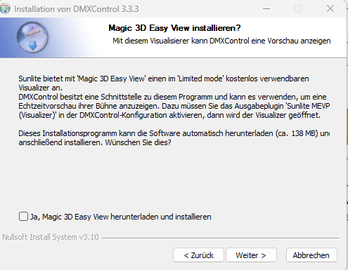

  • Servus, ich habe Probleme mit der Installation. Bei der Installation wird geschrieben wenn man das "3d easy view" verwenden will muss man in der DMX Control Konfiguration das Ausgabeplugin "Sunlite MEVP" zu aktivieren. Aber genau diese Plugin gibt es in der Auswahl nicht.
    Könnte mir bitte jemand hierbei kurz weiterhelfen?
    Im Voraus vielen Dank, Franz.

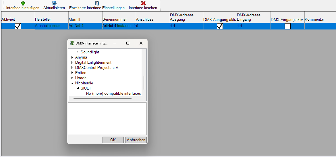

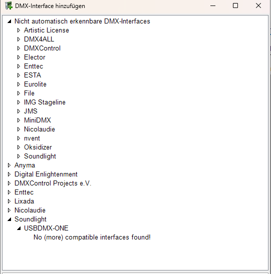

  • Servus Stefan, danke für die schnelle Antwort. Also ich hab mich mal da belesen. Also Nicolaudie ist wohl der Schlüssel das das 3D View mit dem DMXControl startet. Ich hab jetzt beide Programme (dmxcontrol + 3d easy view) deinstalliert dann wieder beide wie in der Instalation beschrieben installiert. Nun will ich im DMX Interface das Nicolaudie hinzufügen, leider wird es nicht hinzugefügt wenn ich auf o.k drücke, siehe Anhang. Andere Interfaces wie z.B. ArtNet4 werden schon hinzugefügt. An was könnte das denn wohl liegen?
    Schönen Gruß Franz.
  • Nun will ich im DMX Interface das Nicolaudie hinzufügen, leider wird es nicht hinzugefügt wenn ich auf o.k drücke, siehe Anhang.
    Bitte lese nochmal im betreffenden Abschnitt im Wiki-Artikel nach, wo du schauen sollst und wie das Ausgabeplugin heist. Wenn du die dortigen Informationen genauso umsetzt, wird Easy View auch wie erwartet gestartet. Ich habe dies gerade nochmal selbst geprüft.
