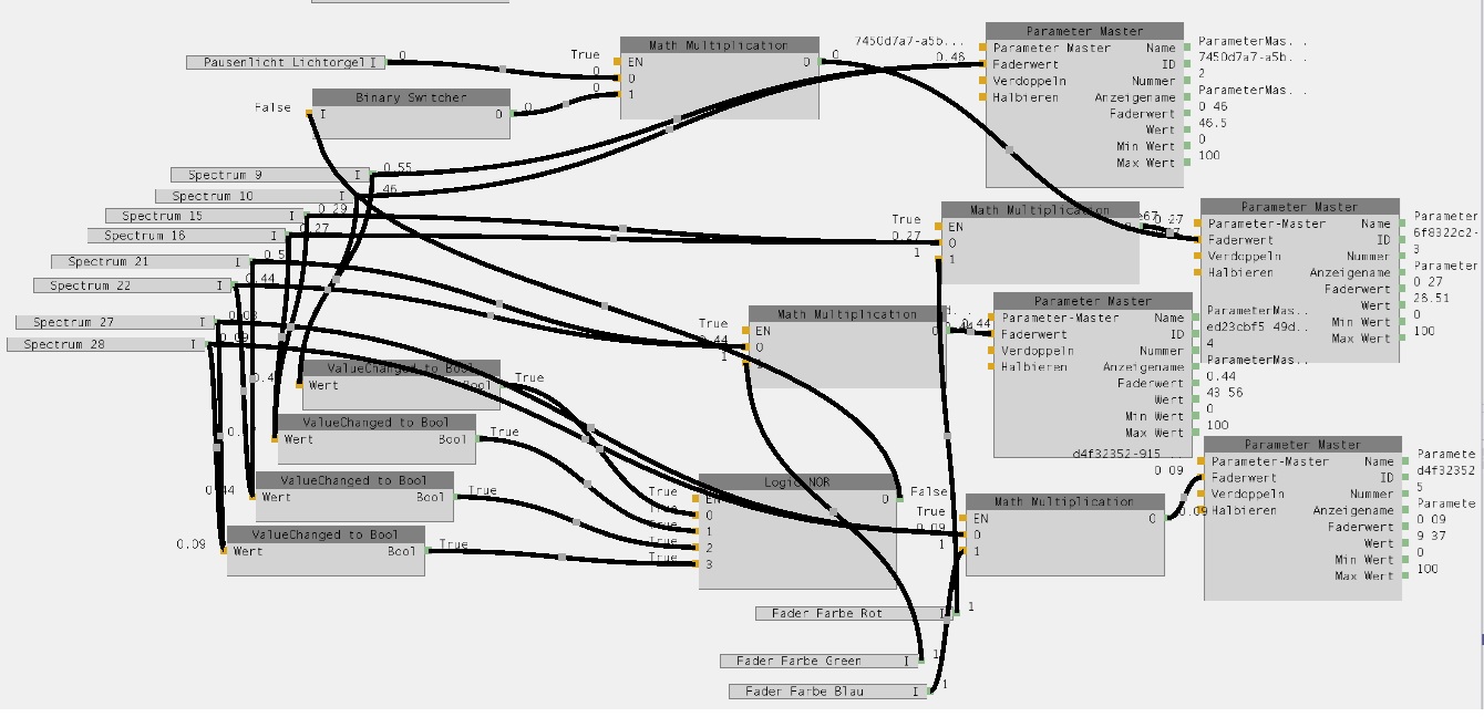

    meine 4-Kanal Lichtorgel beschäftigt mich immer noch. Eigentlich läuft sie ganz gut, nur die Led-Scheinwerfer gehen etwas hektisch an und aus. habe schon vieles ausprobiert in der Eingangszuweisung und mit den Faderzeiten in der Cueliste.
    nichts hat einen Erfolg gezeitigt. :argh:
    Beim Einschalten soll sie nicht schlagartig einschalten und beim Ausgehen etwas "nachglühen".
    Hat jemand eine zündende Idee?
    Danke
  • Hallo alterDaggel,
    wenn Du bereits DMXC 3.3.3. verwendest, kannst Du die Drossel (Thottle) oder den Überblend-Node (Fader) verwenden, je nachdem wie Du sie einbaust. Damit findest Du auf jeden Fall eine Lösung.
    Beste Grüße Beat Hunter
