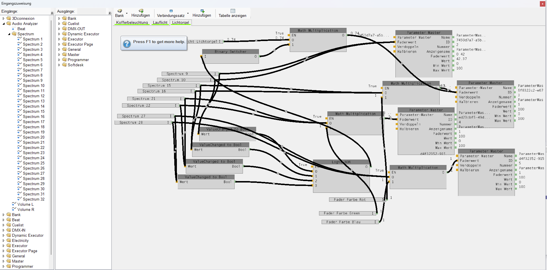

Hallo,
hab mir eine Lichtorgel gebaut, die ganz ordentlich funktioniert. Wenn keine Musiksignal über die 4 Spektren kommt wird über das Logic NOR das Signal "true" an den Fadereingang des 1. Parametermasters gesendet. Nun brennt das lila Licht in voller Stärke.
Gibt es ein Node, das den Wert "true" in einen Wert 0,25 oder ähnlich umwandelt, sodaß das lila Licht nicht so hell ist?
Im Anhang der Graph der Eingangszuweisung.
Lieben Dank für Hinweise
alter Daggel
