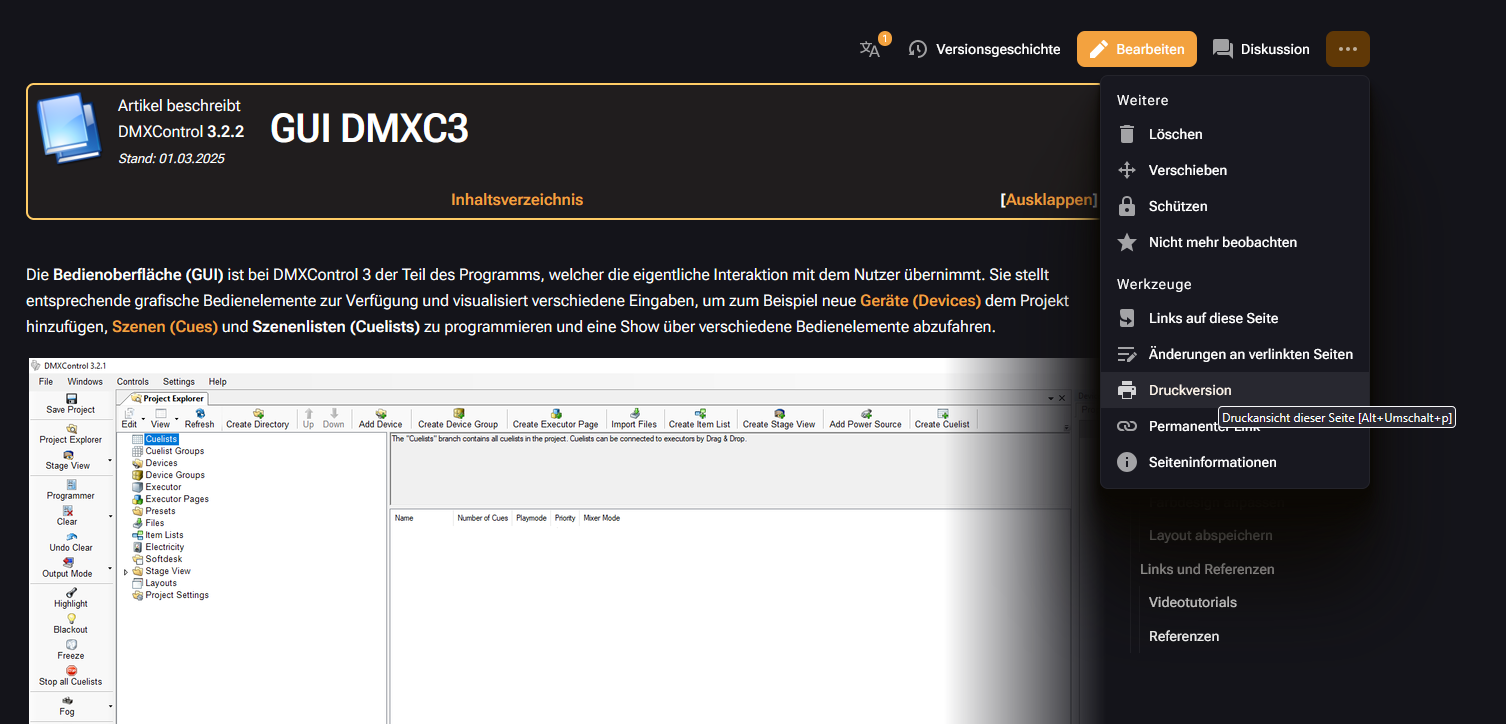

  • Gibt es das Wiki auch zum Download für den offline Betrieb?
    Für DMXControl 3 leider nicht, weil wir doch immernoch an der Dokumentation von DMXControl 3 weiter schreiben. So veralten PDF-Handbücher mit der Zeit und der Wartungsaufwand für uns ist dann auch höher. Allerdings: Auf der folgenden Seite findest du praktisch alle Seiten des DMXControl 3 Handbuchs: https://wiki-de.dmxcontrol-projects.org/index.php?titl…tprogramm_DMXC3, die Doku für DDFs ist hier zu finden: https://wiki-de.dmxcontrol-projects.org/index.php?title=DDF_DMXC3. Und wenn du auf einer Seite bist, dann kannst du oben über die drei Punkte rechts auch die Druckansicht wählen und das dann als PDF abspeichern:
    So kannst du dann zumindest für die Artikel, die dich interessieren, deine eigene Offline-Version erstellen.
