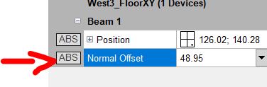

Hallo,
ich möchte den Wert nicht steuern, sondern ihn auslesen, um Berechnungen damit durchzuführen (wo oder wer auch immer den gesetzt hat) – genauer gesagt, um das Gerät mit den Koordinaten eines Positionierungssystems abzugleichen.
Wozu dienen die Bedienelemente DMXMixer und Programmer sonst?
Außerdem bereitet mir die Vielzahl an Parameter-/Positions-Mastern Sorgen, insbesondere da diese nur als „Parameter Master XX“ anstatt ihres eigentlichen Namens angezeigt werden. Jeder Master kann nur einen einzigen Wert speichern.
Aber auch in diesem Fall bleibt dir trotzdem im Moment nur der Weg über den Parameter-Master. Hierbei setzt du den Wert nicht direkt, sondern nimmst den gewählten Parameter-Master. Wie der Wert im Parameter-Master landet, ist auch nochmal auf verschiedenen Wegen möglich. Sobald aber eben so arbeitest, hast du automatisch auch den aktuellen Wert für "Normal Offset" und kannst damit dann weiter rechnen.

Hi, ja das ist klar, aber sobald ein effect auf einem Wert ist funktioniert das dann so nicht mehr.
Doch, auch das funktioniert, weil du den Eintrag "Normal offset" nämlich ausschließlich per Parameter Master steuern solltest. Das meinte ich mit
Damit das funktioniert, fügst du dir ein Hilfsgerät ein und baust dir eine Cuelist (oder auch mehrere) die den Dimmerwert setzen. Den Dimmerwert für dieses Gerät ließt du mittels des DMXC-Mixer-Nodes aus und übergibst den Wert an den gewählten Parameter-Master. Dieser Weg ist zwar von außen betrachtet ein Stück weit "durch den Rücken in die Brust", aber damit hast du die benötigte volle Kontrolle und Überwachung.

Das gleiche gilt doch auch fuer "Normal" dann, falls ich z.B. ein Bump effect drauf habe. Der ParameterMaster gibt mir ja dann nicht die "wirkliche" Wert.
Wenn du den Parameter Master für "Normal Offset" im Position Mapping Device einträgt und dann einen Effekt ergänzt, dann gibt der Parameter Master nicht den tatsächlichen Wert aus. Es fehlen die Werte vom Effekt.
Ich spreche mit
Du fügst
[du]dir ein Hilfsgerät ein und baust dir eine Cuelist (oder auch mehrere) die den Dimmerwert setzen. Den Dimmerwert für dieses Gerät ließt du mittels des DMXC-Mixer-Nodes aus und übergibst den Wert an den gewählten Parameter-Master.aber davon, dass sämtliche Werte inklusive Effekte an einer anderen Stelle generiert werden: nämlich auf dem Hilfsgerät. Dieses Hilfsgerät kann ein einfacher Generic Dimmer sein. Der einzige Unterschied ist, dass es kein reales Gerät gibt, was auf diese Werte reagiert. Stattdessen rangiert es mit einer komplett abgelegenen DMX-Adresse auf einem anderen DMX-Universum im Projekt. Auf diesen Generic Dimmer "packst" du halt alles, was du haben möchtest - inklusive Effekte. Wenn du diese Werte über den DMXC-Mixer ausliest und im Position Mapping Device ausschließlich den Parameter Master hinterlegst (und nicht noch zusätzlich Effekte ergänzt), dann gibt es keine Abweichung zwischen den Werten im Parameter-Master und dem Wert für die Funktion "Normal Offset".
Kannst du mir folgen?
Code
aber davon, dass sämtliche Werte inklusive Effekte an einer anderen Stelle generiert werden: nämlich auf dem Hilfsgerät. Dieses Hilfsgerät kann ein einfacher Generic Dimmer sein. Der einzige Unterschied ist, dass es kein reales Gerät gibt, was auf diese Werte reagiert. Stattdessen rangiert es mit einer komplett abgelegenen DMX-Adresse auf einem anderen DMX-Universum im Projekt. Auf diesen Generic Dimmer "packst" du halt alles, was du haben möchtest - inklusive Effekte. Wenn du diese Werte über den DMXC-Mixer ausliest und im Position Mapping Device ausschließlich den Parameter Master hinterlegst (und nicht noch zusätzlich Effekte ergänzt), dann gibt es keine Abweichung zwischen den Werten im Parameter-Master und dem Wert für die Funktion "Normal Offset". Kannst du mir folgen?Ja, den weg habe ich auch schon gegangen. Das Hilfsgeraet sollte aber alle parameter haben, daher dann das gleiche wie das "original" spaeter, ja? Denn der Dimmer z.b. Hat natuerlich nur dimmer & strobe.
Nein. Das ist nicht erforderlich. Das Hilfsgerät sollte halt nur eine Funktion haben, die du eben mit dem DMXC-Mixer-Node auslesen und damit den Wert an den jeweils passenden / gewünschten Master übergeben kannst. Daher wäre es auch möglich, dass du dir ein eigenes Hilfsgerät baust, zum Beispiel mit Dimmer, Strobe, Farbe und Position.
