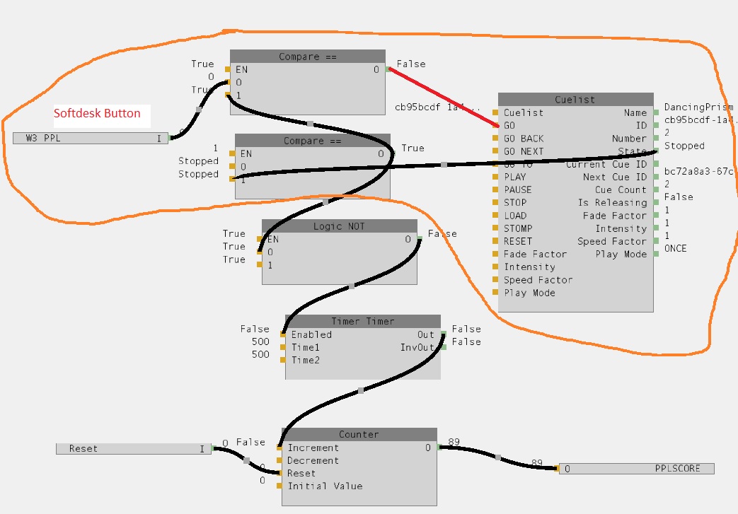

    In the below input assignment (only the orange part is important I think), I want to start a cuelist from a softdesk button only if the cuelist is not already running.
    I cannot, however, make the red connection; the kernel complains about a cyclic input error. I am also unable to add the cuelist to the graph twice, or even add only the relevant subelements (Input GO, output STATE).
    Surely there must be a way around this problem; please advise!

    In der untenstehenden Eingangszuweisung (ich denke, nur der orangefarbene Teil ist relevant) möchte ich eine Cuelist über einen Softdesk-Button nur dann starten, wenn die Cuelist noch nicht läuft. Ich kann jedoch die rote Verbindung nicht herstellen; der Kernel meldet einen Fehler wegen einer zyklischen Eingangszuweisung. Ich kann die Cuelist auch nicht zweimal zum Diagramm hinzufügen oder nur die relevanten Unterelemente (Eingang GO, Ausgang STATE). Es muss doch eine Lösung für dieses Problem geben; bitte um Hilfe!

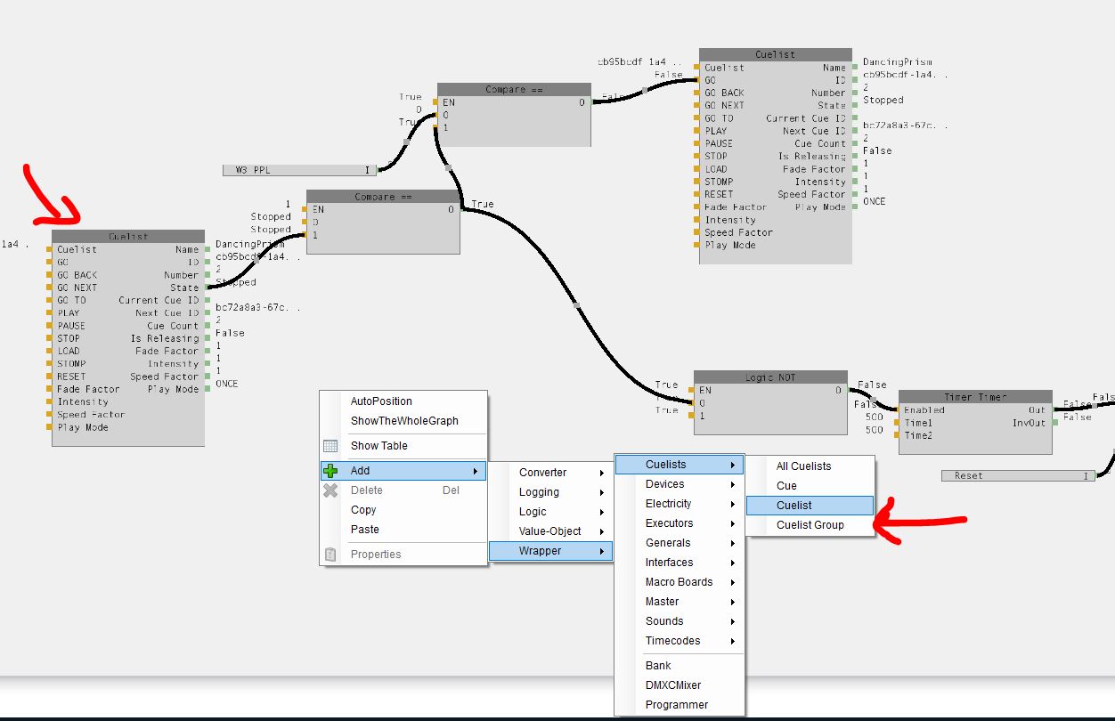

  • Thank you both for your suggestions. SInce the cuelist ends itself after "a while", the Play connection makes most sense in that case.
    LightningBrothers Did you mean the following as in the attachement below? That seems to work and do the same as dragging the node onto the connection set. Why is one allowed but not the other!?
  • Did you mean the following as in the attachement below?
    Yes, exactly.
    The exact reason I am not able to explain exactly. Mainly it’s some kind of avoiding direct signal loops.
    With the two nodes adding you can see, you have with this way a signal flow still from left to right. And at least it’s a bit better to follow, how it works.
