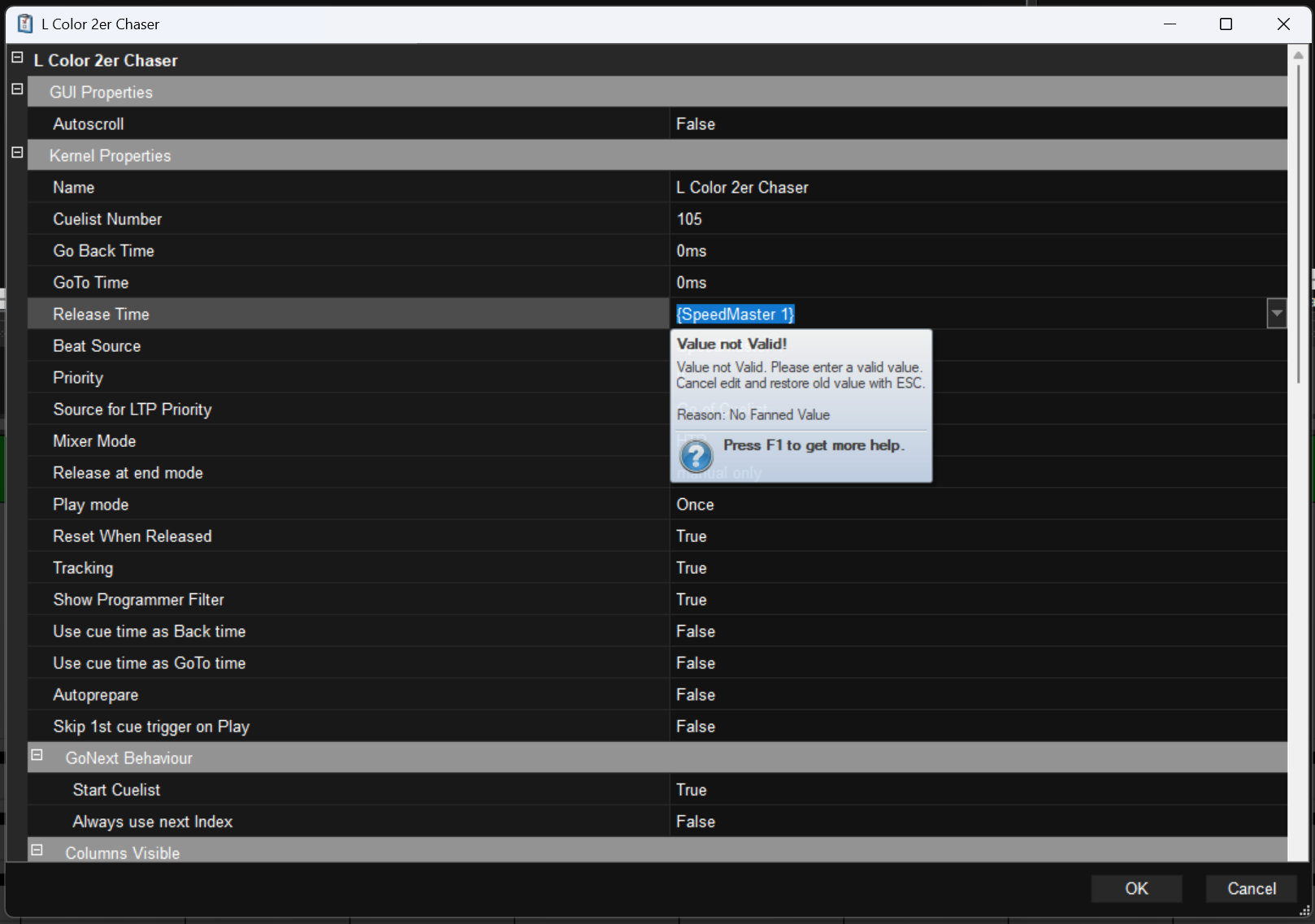

    wenn auch spät habe ich diese Woche das für meine Begriffe geniale Feature der Parameter/Color/Position/Speed-Master entdeckt, welches einfach einen Großteil meiner Scenelisten überflüssig macht und damit Platz im ohnehin begrenzten Executor schafft - vielen Dank für diese Idee und die Umsetzung als Feature!

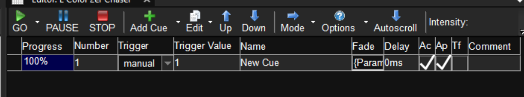

    Leider trat dann aber auch schnell Ernüchterung ein, als ich feststellen musste, dass es bei mir zumindest nur im Devicecontrol anwendbar ist. Ich würde sehr gern bspw. einen globalen Fade von Cue zu Cue per Parametermaster innerhalb einer Cuelist oder vor allem eine globale, variable ReleaseTime definieren, aber hier scheint leider aktuell der Mastersupport zu enden ... :(
    Da denkt man sich - nagut, vlt. kommt es ja in einer kommenden Version, da das Fenster vermutlich noch nicht überarbeitet wurde. Aber gleichzeitig wurde im Stream das Konzept der Item List als neues Feature in der v3.2.x vorgestellt, das aktuell m.M.n. ein bisschen Konträr zum neuen Master- und bestehendem Cuelistkonzept ist.
    Es kann sich natürlich hier niemand beschweren - es ist ein kostenloses neues Feature, dass sicher ohne den Einsatz eines Pluginentwicklers sonst gar keinem zur Verfügung stünde. Aber konzeptionell sehe ich da aktuell keine Möglichkeit, bspw. das coole Masterkonzept zu integrieren - es nutzt aktuell diesen unschönen Windows Color Selector und wenn man es irgendwann mal durch den DMXC Color Picker austauschen möchte, steht man ggf. vor dem Problem der Migrierung der alten Werte von bereits gespeicherten Projekten.
    Ggf. wäre auch ein Cuelist innerhalb einer Cuelist - Konzept konsistenter gewesen, um einen single point of truth zu haben - aber das ist eigl. nicht direkt mein Thema sondern betrifft nur den Migrationsaufwand des neuen Masters ^^
    Im Flyspray finde ich generell zum Master leider auch keine Tickets, die dieses Hauptfeature weiter in der GUI implementieren würden. Dabei ist es doch eigl. wichtig, sowas wo auch immer es geht zu recyclen, allein schon aus dem Grund, um weniger Doku darüber pflegen zu müssen, wo es überall eben nicht funktioniert ;) (https://bugs.dmxcontrol-projects.org/index.php?do=index&tasks=&project=3&due=100&status[]=)

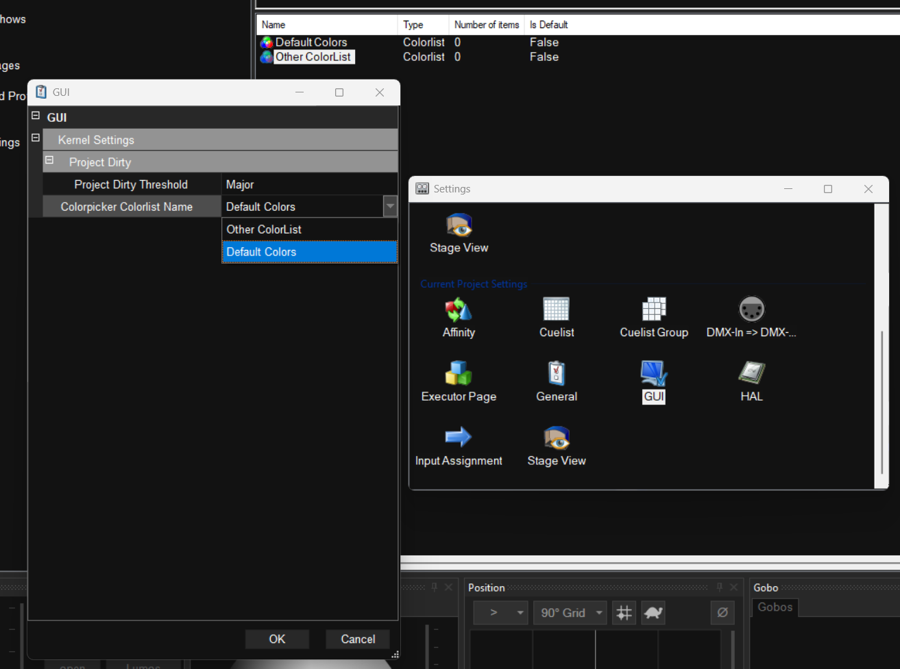

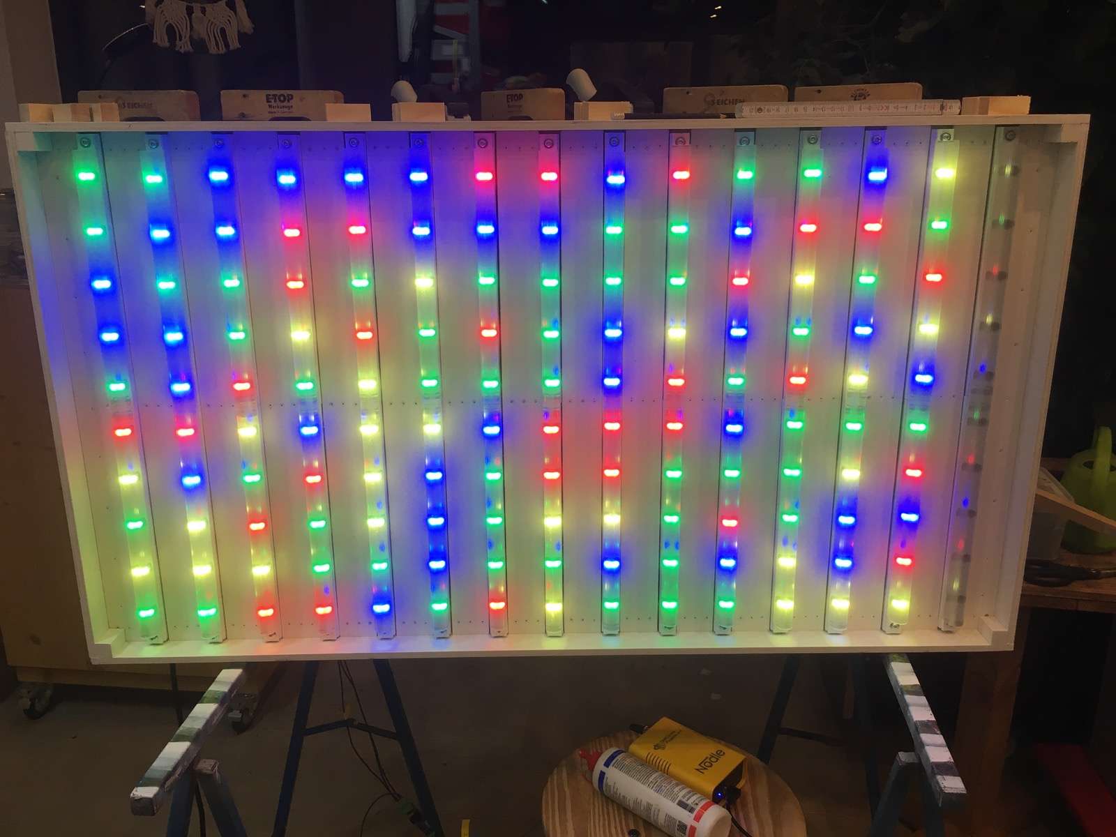

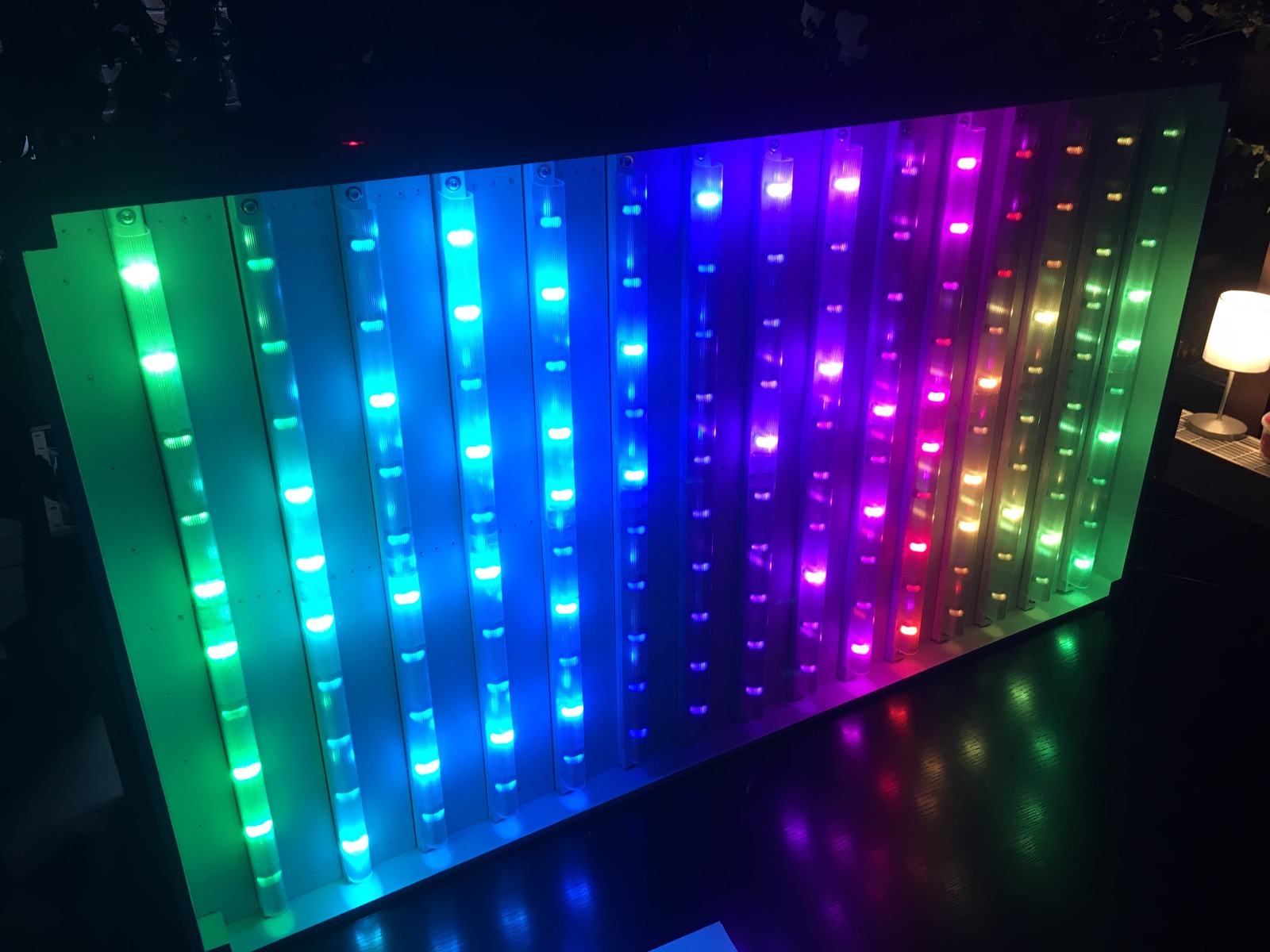

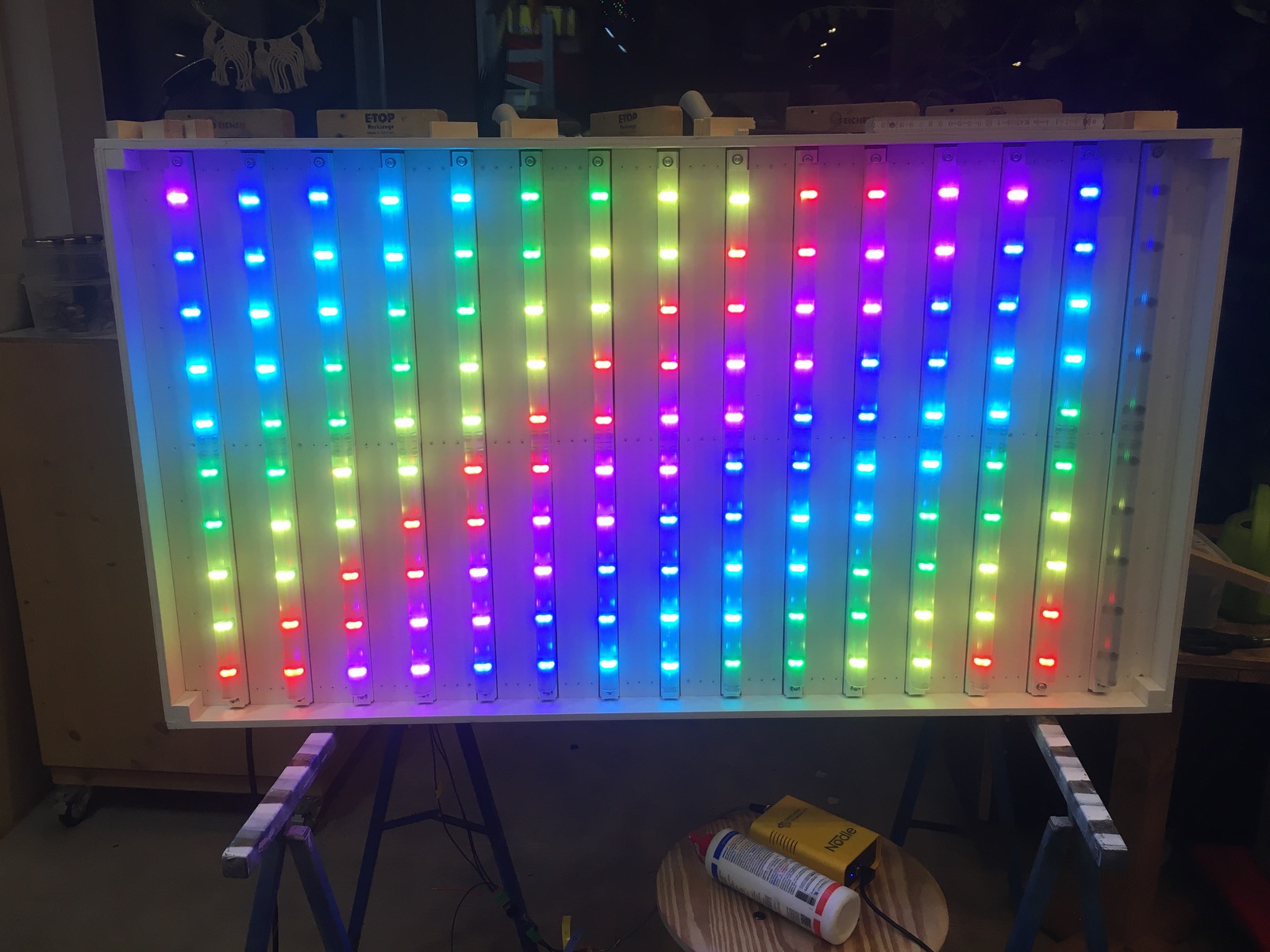

    Ich habe unter anderen eine Matrix mit 150 RGB-Pixeln, die als Lauflicht anzusteuern wäre ohne das Tool der Color Chaser, Color scroll und ohne Color Item List wahnsinnig zeitaufwendig.
    Aber so hat jeder seine Vorlieben was er lieber verwendet, ich bin froh diese Tools zu haben.
    Hier mal ein paar Beispiele:
